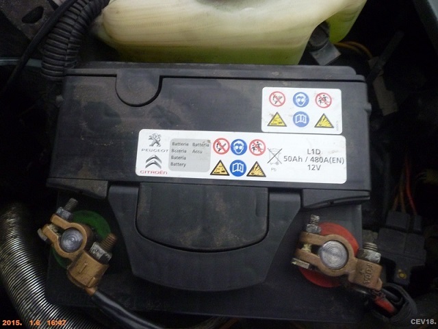

Sur un véhicule en stationnement prolongé (plus d'une semaine),il est conseiller de débrancher la batterie pour éviter qu'elle se décharge .
La borne négative suffisant.
C'est ce que je faisais sur la mienne, quand je bossais en offshore.

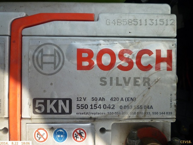

Depuis Janvier 2015, c'est une batterie PSA qui est en place sur la mienne :
La précédente étant une Bosch 5KN, achetée en grande surface, et qui a fonctionné 9 ans
Bonne continuation.

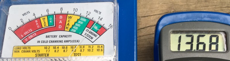

Je pense pas cependant que ce soit la bonne direction car j'ai testé la batterie juste après un charge pleine, au repos je trouve 13,7V (juste après l'avoir débranchée du chargeur)
En faisant plusieurs simulations de démarrage elle est toujours restée au dessus de 600 (elle est donnée pour 640A).
Je l'ai démarrée mais après une balade de 30kms pour une pause dans mon magasin de pièces préféré ... elle a refusé de repartir (le magasin ayant bien sur fermé entre temps

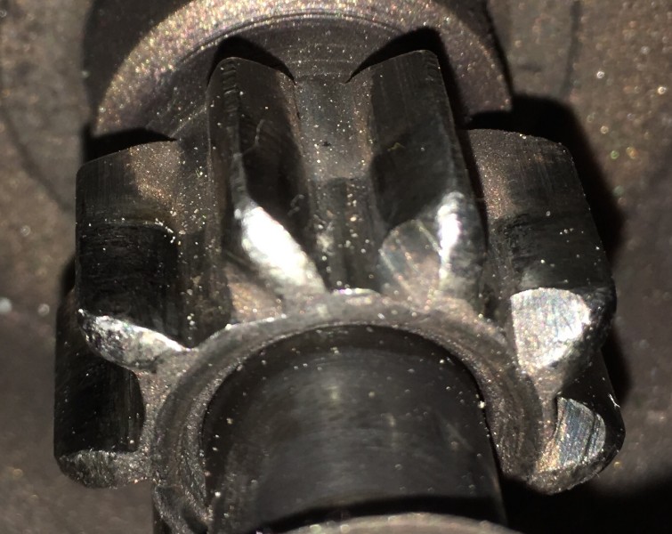

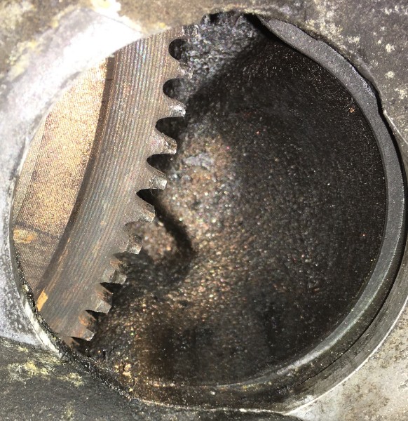

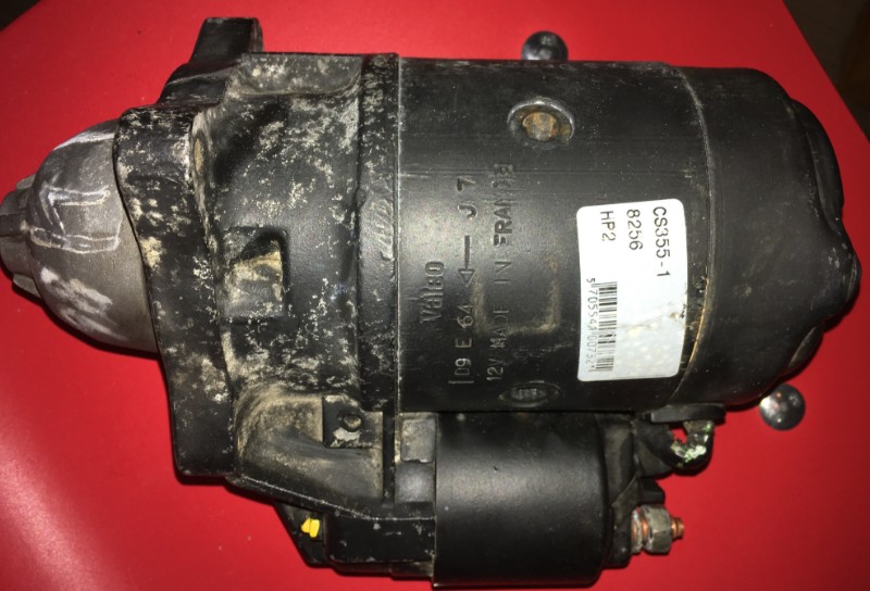

Du coup je démonte le démarreur pour l'inspecter, donc je vous le présente
Un Valeo D9 E 64 J7 Made in France mais probablement reconditionné car j'ai trouvé une étiquette Hella ...
Les pignons me semblent potable (9 dents?)
Tout comme la roue/volant moteur
Ce qui me chagrine c'est que j'arrive de manière aléatoire à faire tourner le pignon dans les 2 sens ... du coup je me dis que le roulement de la roue libre est foireux ... j'ai tord?

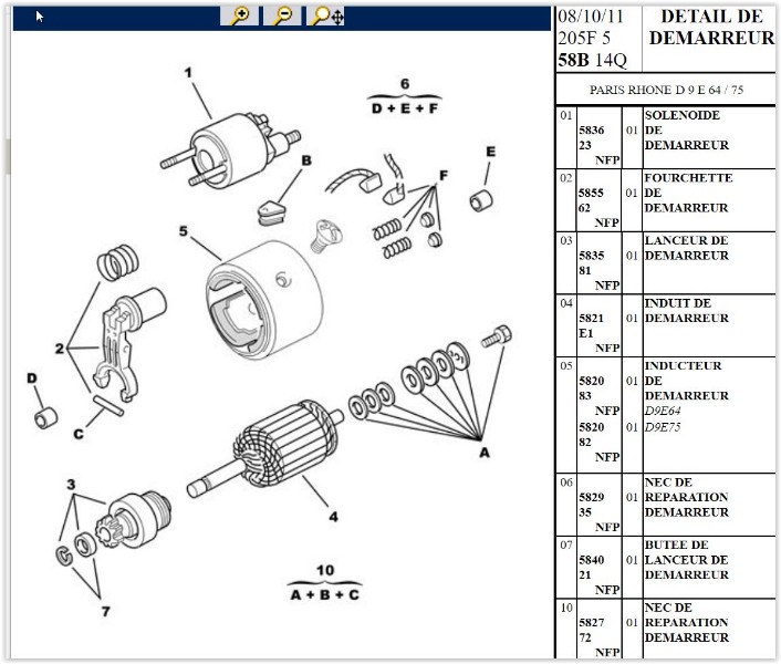

Boudjou .... y en a eu des ref de démarreurs sur le X!
Ref Peugeot: 5802 45
BOSCH - 9000142002
DUCELLIER - 6216A/B/C
BOSCH - 0001208226
BOSCH - 0001208228
FEMSA - MOA12-8
BOSCH - 0001208518
FEMSA - MOA12-13
VALEO (DEMARR) - D9E64
VALEO (DEMARR) - 532020
VALEO (DEMARR) - D8E151
VALEO (DEMARR) - 6216
VALEO (DEMARR) - D8E117
VALEO (DEMARR) - 6247
PARIS RHONE - D 9 E 64
PARIS RHONE - D 8 E 107
VALEO (DEMARR) - D 9 E 75
VALEO (DEMARR) - D8E107
VALEO (DEMARR) - 6220
VALEO (DEMARR) - 532014
VALEO (DEMARR) - 534048
J'ai commandé un PARIS RHONE - D 8 E 137 pour le clin d'oeil et qui semble aussi compatible mais j'espère ne pas m'être gouré!

Y a moyen de tester la roue libre sans mettre le démarreur en pièce?
Déposé et non alimenté, j’arrive à faire tourner le pignon dans les 2 sens à la main....
Re: Batterie faible - moteur xy ... ou démarreur?
kamelie1706 a écrit :Y a moyen de tester la roue libre sans mettre le démarreur en pièce?

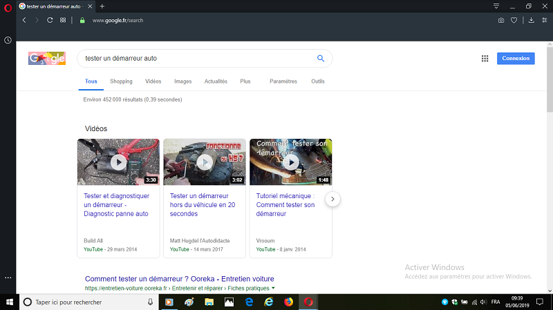

Elle fonctionne pourtant en faisant : "Tester un démarreur auto" sur la page Google :kamelie1706 a écrit :Bonne journée À toi également ... mais ton lien me dit "Video indisponible" :-D
C'est la première (3'30").

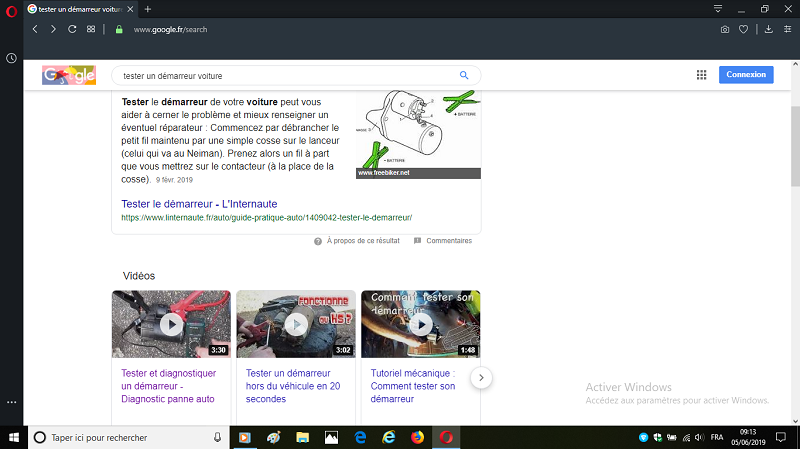

J'avais vu la vidéo, ça se concentre sur le test électrique mais de manière très brève, on voit qu'il teste le pignon (démarreur alimenté) et qu'il n'arrive à le faire tourner que dans un sens.
https://www.youtube.com/watch?v=O1SoXH70beE
kamelie1706 a écrit :Un soucis dans ton copier/coller? Il manquait un "S" dans ton lien

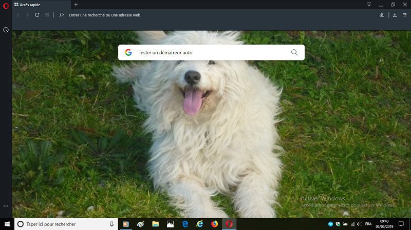

Effectivement !
J'avais pourtant édité le lien en rajoutant le s manquant, avant ton message m'informant son non fonctionnement.
copies écran.
Quand j'ai apporté le mien en garage, il a été tester de cette façon avec un booster.
C'est le solénoïde qui était en court circuit.
Concernant le tien , je sais pas.

Quoiqu'il en soit le pignon semble réagir normalement mais par contre la partie mobile ....Toutefois, si vous aimez les étincelles, un simple bout de câble, voire un tournevis, fait tout aussi bien l'affaire (placez-le simultanément sur la cosse et sur la fiche du démarreur).
Moi il tourne dans les 2 sens ... j'imagine cependant que la résistance était aléatoirement suffisante pour lancer le moteur!---------------------------------------
Test de la roue libre
Le démarreur placé horizontalement, le pignon à gauche et le corps du moteur CC à droite, le déplacement du pignon doit être facile s'il est tourné dans le sens anti-horlogique et "résistant" dans l'autre sens.
Si ce n'est pas le cas, la roue libre doit être réparée/remplacée...

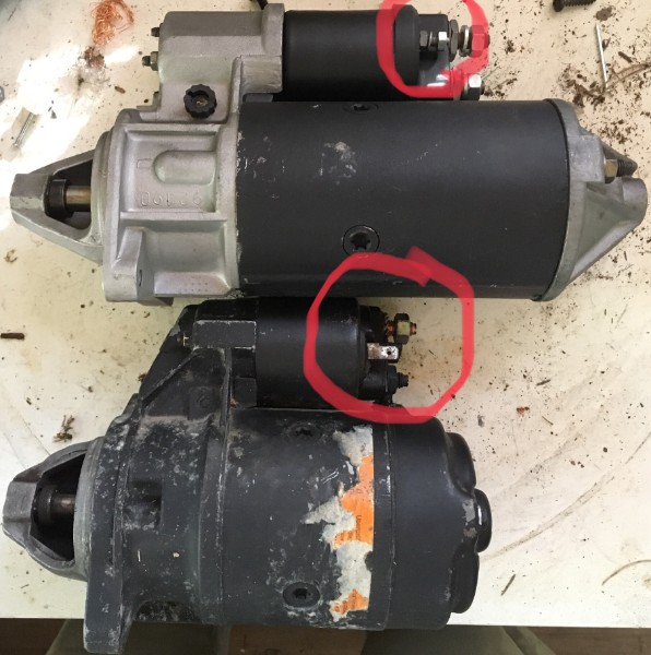

Nouveau démarreur reçu:
- plus long
- pas le même contact (vis vs patte)
- ... mais le reste semble compatible et surtout beaucoup plus de résistance de la roue libre

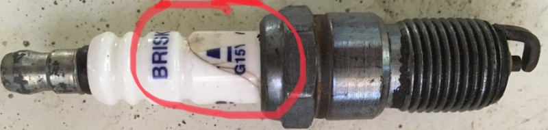

Par contre la bougie du cylindre 1 fait la gueule (mais je ne pense pas que mon problème vienne de la car elle a démarré en légère pente
