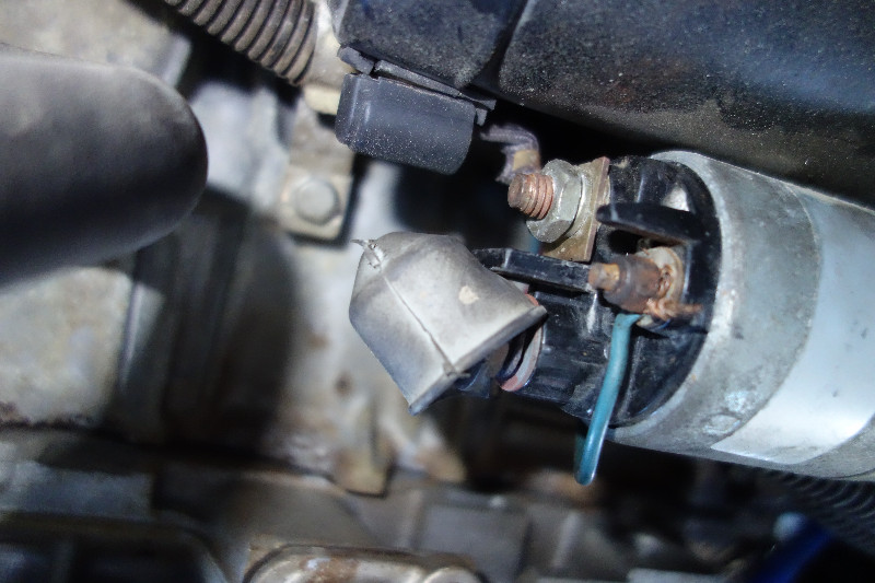

C'est bien ça Laurent et le problème vient peut être d'une erreur de branchement à ce niveau.laurent48 a écrit :sauf si je fais erreur, le fil du + va sur le salenoide du démarreur et la courant va de là sur la batterie!
Tu peux nous faire une photo du branchement des fils au niveau du solénoïde, Gaetan ?

Re: Batterie HS ? Ou alternateur mal rebranché/HS ?
Pu*** je crois avoir trouvé...
On voit bien qu'au lieu d'avoir un oeillet au bout du fil, y a juste le fil bleu dénudé qui est fixé par l'écrou... j'ai tripoté de ce côté, nettoyé l'écrou, et depuis que j'ai remonté j'ai mon voltage... Enfin j'ai testé qques minutes seulement, mais j'avais mon 13,2V environ moteur allumé !
Je pense que lors du changement de démarreur (fait il y a 7-8 ans !) la connexion devait pas être la même, du coup l'oeillet a été dégagé et le fil bleu reconnecté à l'arrache !!
J'aurais jamais pensé au démarreur ! Mais bon je crois que c'est réglé maintenant
Du coup le mieux serait de remettre un oeillet au fil non ?

Un bel exemple de connexion oxydée et de piètre qualité!
Bien gratter à la laine d'acier, changer le boulon, rafraichir le fil, et foutre de la graisse conductrice (ça étouffe l'oxydation). C'est peut-être pas la meilleure méthode mais c'est ce que je ferais. Faut que ça dure dans le temps quoi

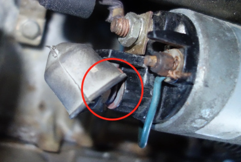

Le fil bleu bricolé, c'est la commande du solénoïde, donc rien à voir avec le circuit de charge de l'alternateur.
Par contre, sous le capuchon en caoutchouc, j'ai bien l'impression que les cosses (dont celle qui va à l'alternateur) ne sont pas serrées.
Salut JPB !
Merci pour ton commentaire !! J'ai vérifié la cosse entourée du coup, c'était sérré, mais oxydé. Il y a 2 cosses en fait, dans l'ordre : cosse 1 / écrou / cosse 2 / écrou.
La cosse 1 va où ???
La cosse 2 va directement au + batterie.
J'ai tout netttoyé mais pas pu vérifier la tension, mon multimètre a pris le soleil hier il affichait plus rien de bon ^^
Fais une photo parce que ton explication ne me paraît pas claire ou alors c'est mal monté.
Sur cette fiche, on distingue le positionnement correcte des 2 cosses plates (l'une sur l'autre).
http://www.planete-205.com/forum/planet ... 36866.html
Un des fil (rouge) va à l'alternateur et l'autre (noir) à la borne positive de la batterie.
