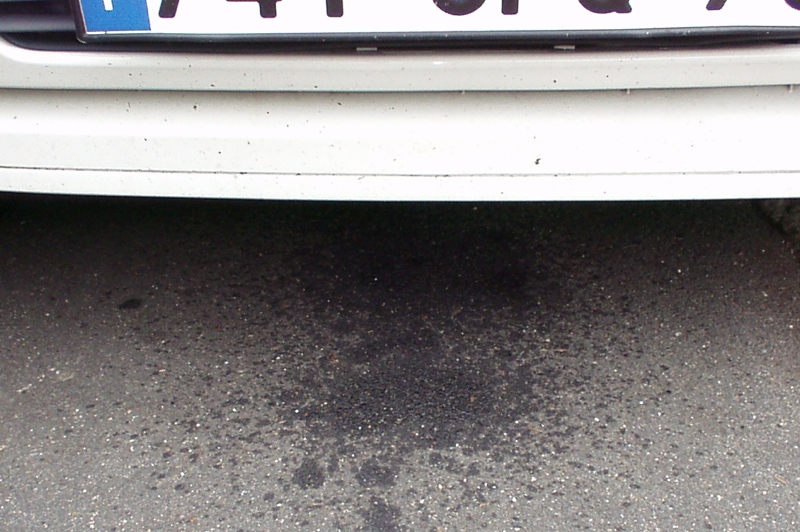

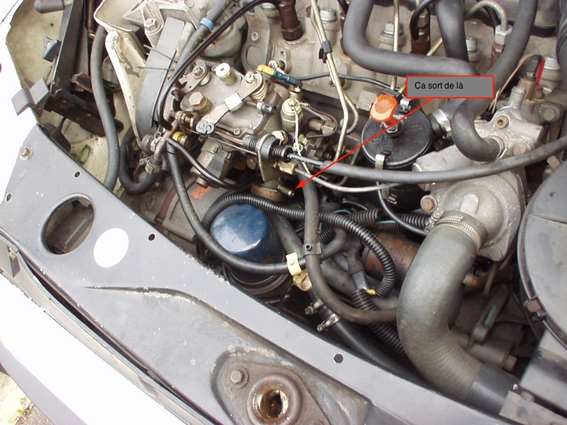

Ca y est la TD est arrivé. :)
Une TD aussi verte que ma Green. ::d
Ah ! nan pas aussi écolo. :mrgreen:
La source de la fontaine de gasoil. :lol:
Manque plus que Patrick pour réparer tout ça. ::d

OK, c'est donc la membrane de suralimentation...
Ce ne devrait pas être trop compliqué :)
Elle est superbe cette 205TD :applaudit:
Re: BESOIN D'AIDE MA 205 D TURBO NE DEMARRE PLUS
Oui, tu devrais arriver à la remplacer sans soucis dès que je l'aurais reçu. ::d
http://www.autodiesel13.com/suralimenta ... 0-634.html
