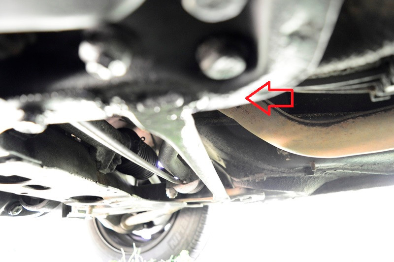

Dac, demain je vais faire des photos.
Mais j'ai pas de quoi souder au chalumeau :roll:
Si je fais la réparation "bourine" en attendant je changer carrément la partie incriminée ça serait le mieux non ?

la méthode bouine avec la pate et le papier alu moi ça a tenu 3 mois la dernière fois, c'est pas mal en attendant de pouvoir le changer :lol:

3 mois :roll: Je suis en vacances et j'ai le temps (et un peut d'aide), donc autant faire une réparation de qualité directe.
Si je prends des pièces neuves ça sera le mieux non ?
J'ai regardé sur mister auto et oscaro :
http://www.mister-auto.com/tuyau-echapp ... 4_g17.html
http://www.oscaro.com/tuyau-d-echappeme ... 941-881-gt
A part la piéce qui passe sous le moteur c'est pas hors de prix non plus :)
Mais je sais pas trop qu'elle pièce c'est. Voici en photo, on voit le début de la fuite, si non c'est légérement plus haut...
EDIT : J'ai trouvé la fiche pratique :mrgreen: http://www.planete-205.com/forum/rempla ... 38065.html
Donc il me manque plus qu'a savoir quel tube prendre :)
