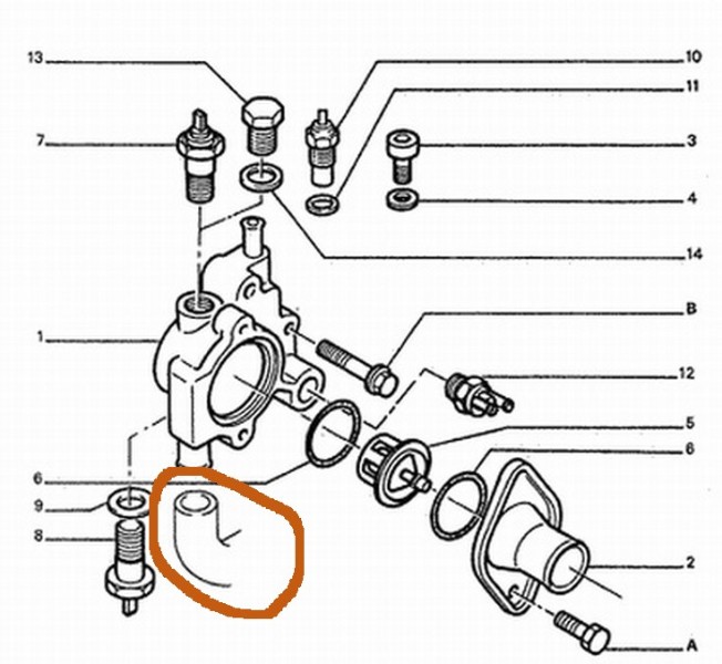

Du coup j'ai commencé le démontage, de l'huile, de la crasse partouuuuuuut, et une durite à la limite d'exploser du coup il faut que je rajoute purge du liquide de refroidissement au programme.
La durite en question est celle entourée mais dont il n'y a pas de reference, elle part du thermostat pour aller vers l'habitacle. Est ce que quelqu'un saurait trouver à laquelle elle correspond sur oscaro? http://www.oscaro.com/durite-de-radiate ... 806-604-gt le lien des durites de refroidissement pour XR 70CH TU

Trouvé :D c'est le service box de peugeot et oscaro qui ne sont pas super bien foutu :roll:
