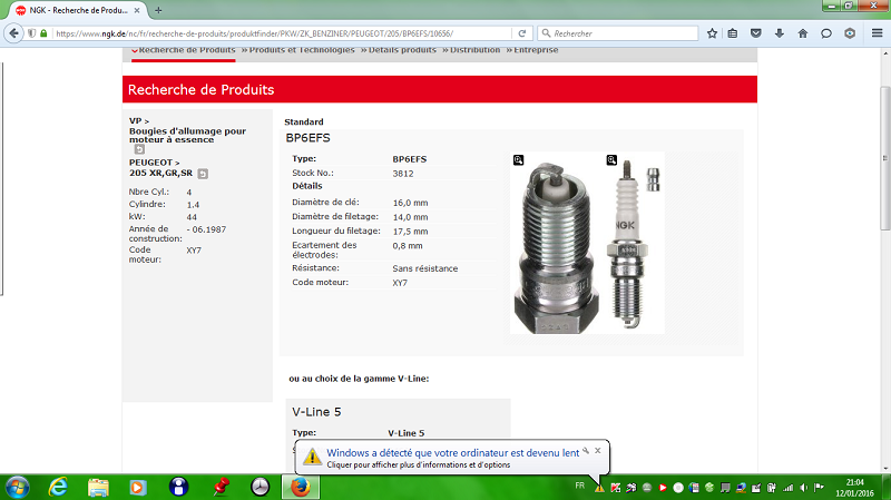

Re: Changement de bougies
Non pas !
Sur le XY8 c'est le pack BP7 EFS et pour le moteur XY7 c'est le modèle BP6 EFS.
C'est ce pack là pour pour le XY7.
Sur oscaro.com ,c'est le code 3812 à 3,46 euros l'unité:wink:
J'ai acheté les miennes chez Norauto au prix de 13,50 euros le blister de 4 bougies.
Bonne soirée. :)

Tu peut y prendre de la marque NGK, bosch, champion, c'est des très bonnes marques ! :bien:

Très bien, je pense que je vais prendre la bougie que tu viens de me montrer CEV18! Je te fais confiance :lol: ! Merci à toi!

Bougie d'allumage NGK BP6EFS X1 actuellement à 13,50€ avec le paquet de 4, ou bien à 3,99€ l'unité chez Sudauto avec le moteur XY7.
