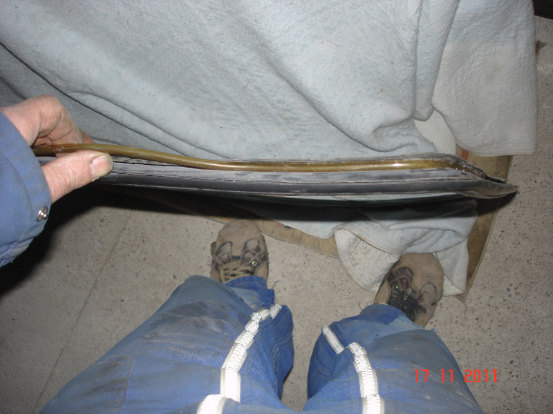

Pour ma part, sur une génération sur laquelle, j'ai remplacé le pare brise a cause d'un impact,pour le démontage j'ai inséré des morceaux de tuyaux de lave glace, et ainsi le pare brise s'est décollé tout seul du haut, et je n'ai pas eu besoin de me faire une partie de jambes en l'air; par contre pour le remontage, j'ai bien suivi la procédure de la ficelle passée 2 fois; je rajoute encore une fois que je suis seul, et que c'est le premier parebrise que je change.

La, je montre ou j'ai inséré le tuyau de lave glace,juste pour comprendre

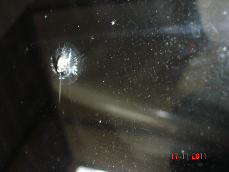

j'ai ensuite remplaçé le pare brise qui avait un impact qui serait peut être passé au futur CT
mais bon çà irait en s'aggravant et toujours pareil, je me suis appuyé sur la fiche pratique de Hifuga, que je remercie encore une fois

Hifuga, j'ai amélioré la dépose j'ai inséré le tuyau de lave glace que je venais de récuperer, là ou tu dis de mettre les tournevis,
du coup le pare brise s'est décollé ...tout seul, m'évitant ainsi de faire des acrobaties dans cette petite auto

Merci pour cette fiche et surtout l'astuce de la durite pour sortir le pare-brise, elle m'a permit de l'enlever sans le fêler :bien:
