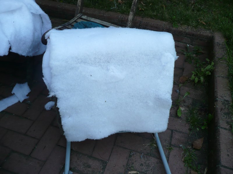

Citroen Traction 11B Domdej
domdej
Messages : 1919
Localisation : Essonne
Re: Citroen Traction 11B Domdej
Message par domdej »

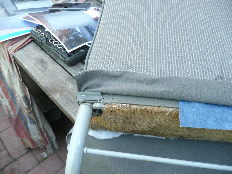

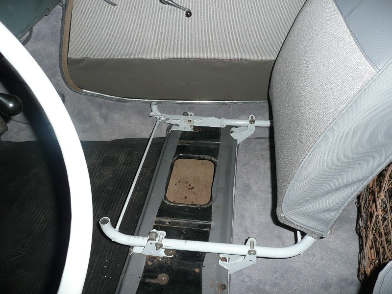

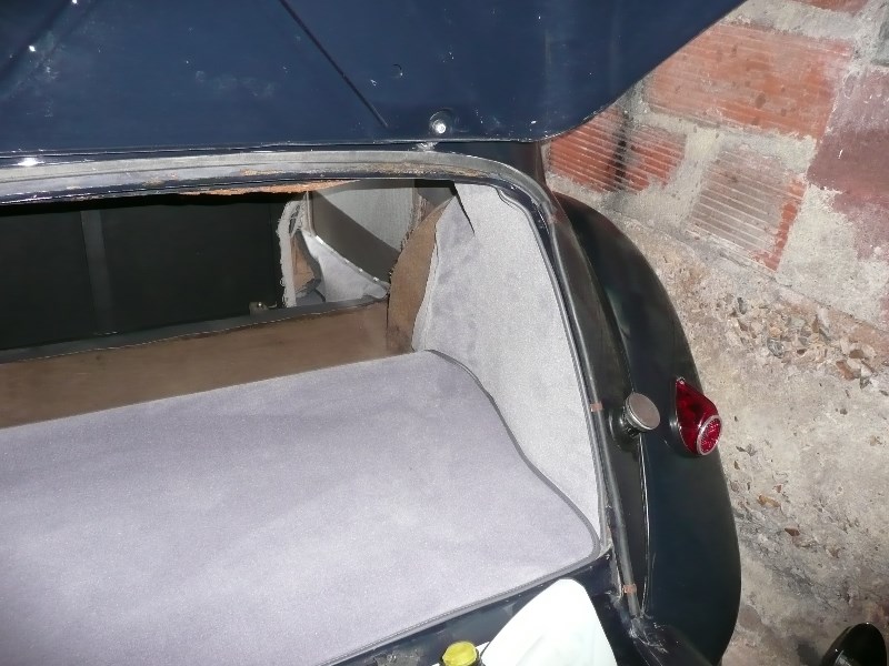

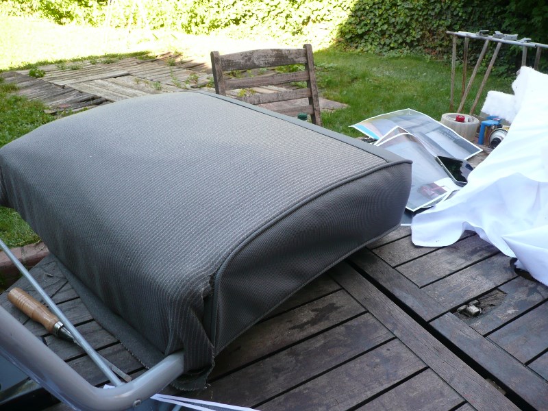

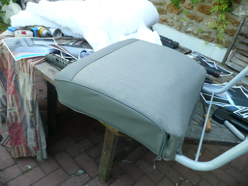

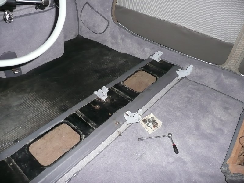

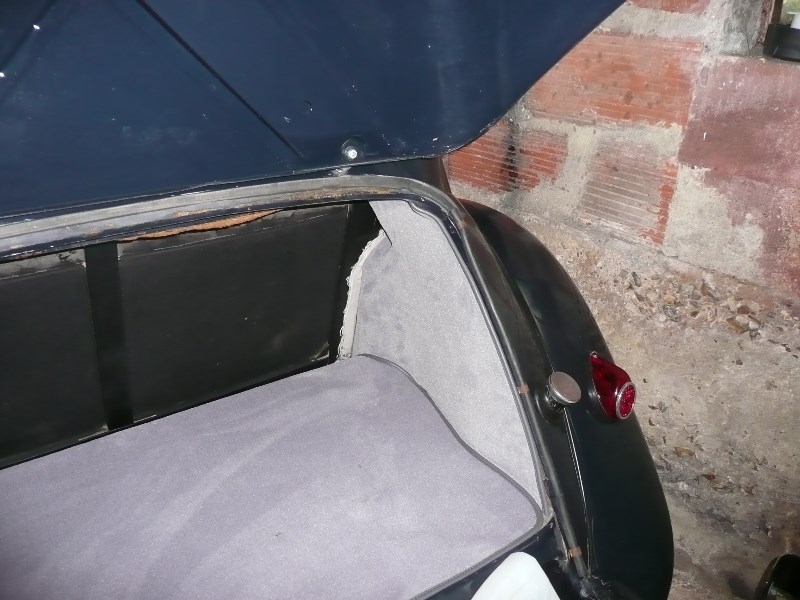

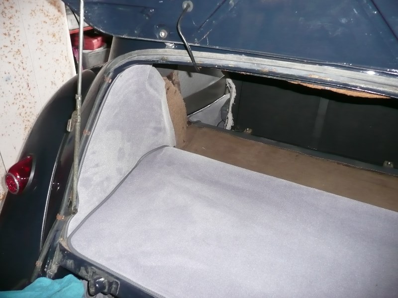

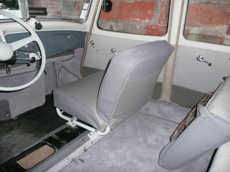

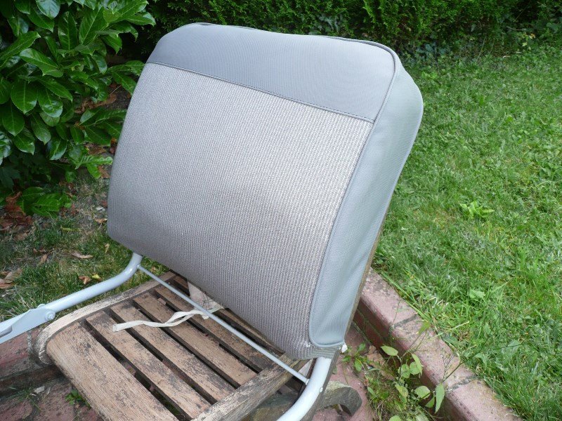

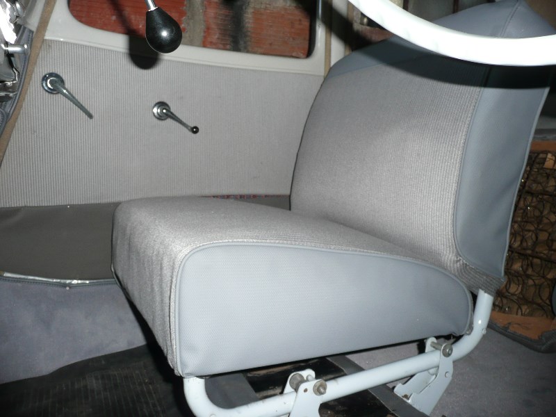

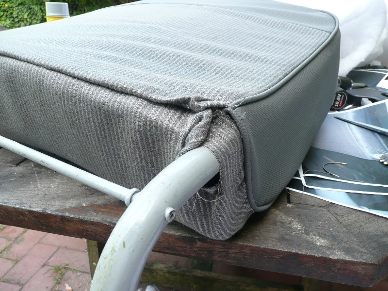

Une journée bien remplie, moquette coffre et siège passager...
205 num 2 Surnom: Ma definte
Moteur: 1.6 de 80 (XU51C)
205 Open de 1987 - 180000kms
205 num 1 Surnom: ma belle
Moteur: 1.4 de 75 (TU3F2)
jujuRG
Messages : 842
Localisation : Paris / indre
Message par jujuRG »
superbe! impressionnant la vitesse a laquelle tu travailles :gene:
tu ne dors pas la nuit? ^^

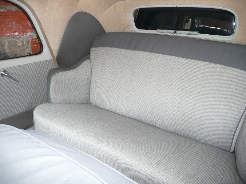

Du beau travail :bien:
Le confort doit être au rdv sur cette banquette arrière :0

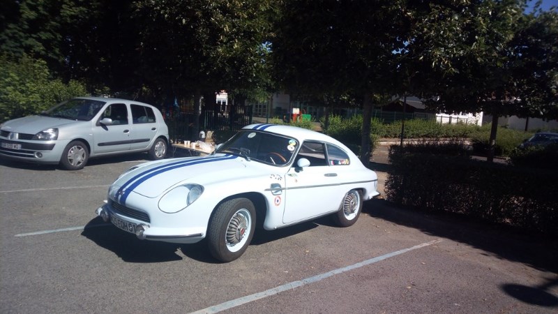

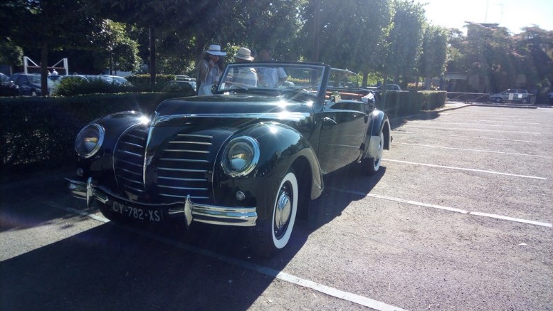

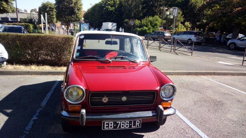

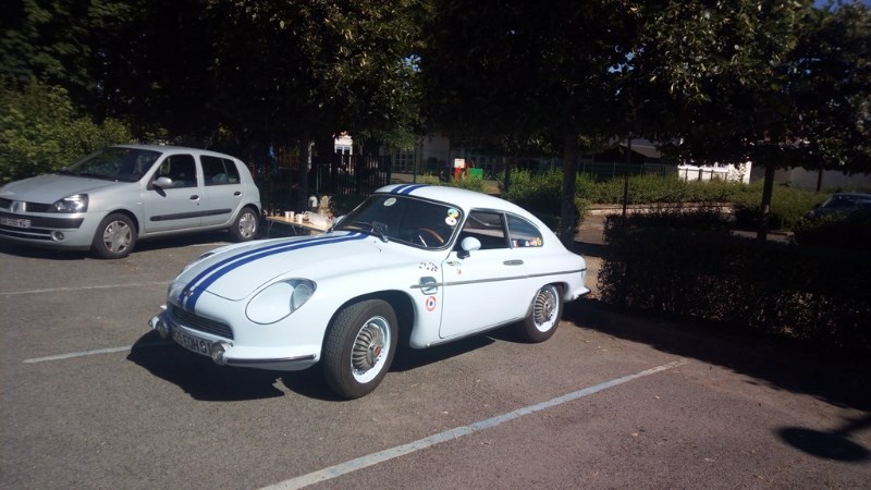

Viry ce matin, de beaux spécimen....

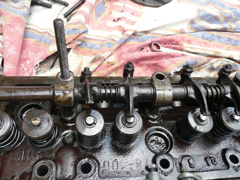

domdej
Messages : 1919

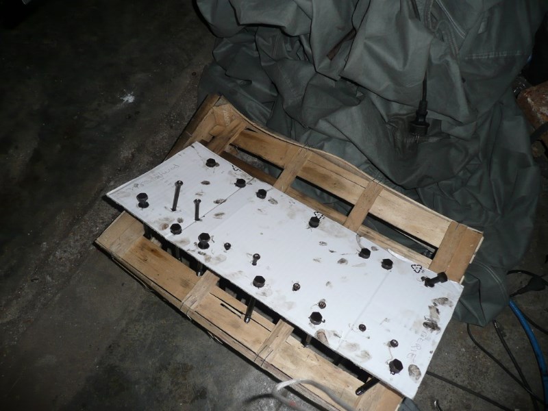

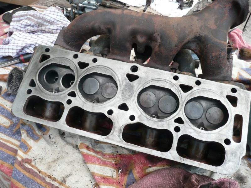

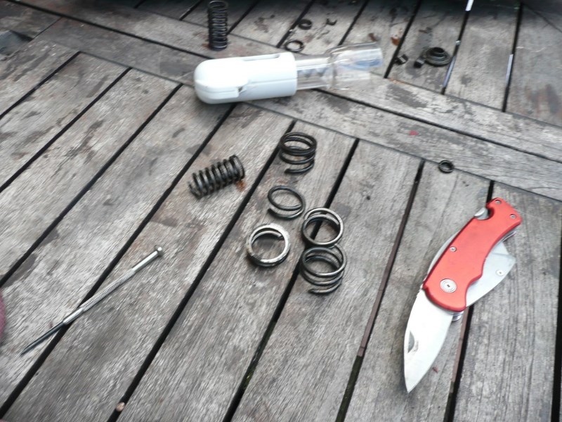

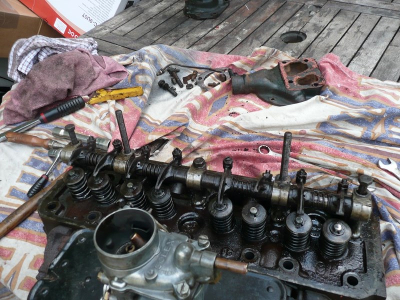

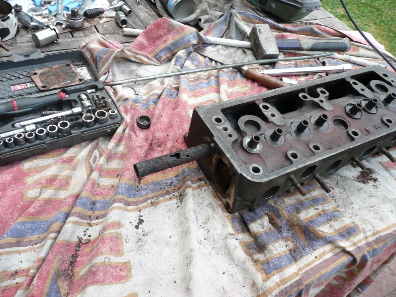

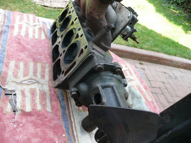

Jai voulu régler le jeux aux soupapes, j'ai découvert 2 ressorts de cassé sur le cylindre N° 4....

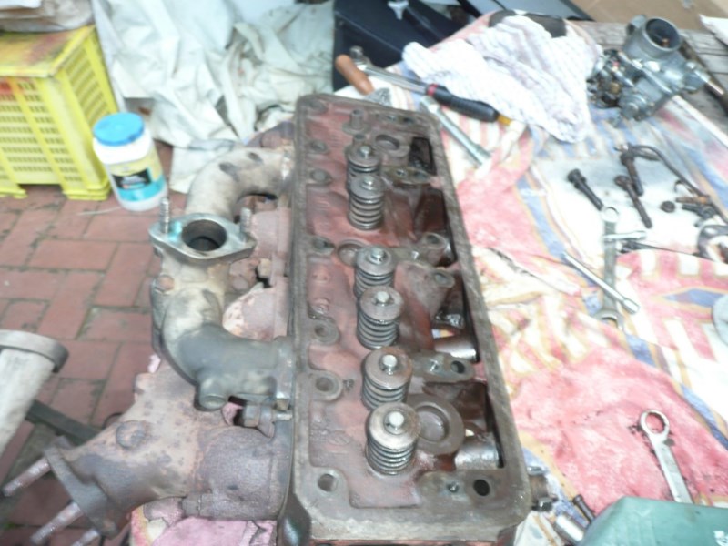

domdej
Messages : 1919

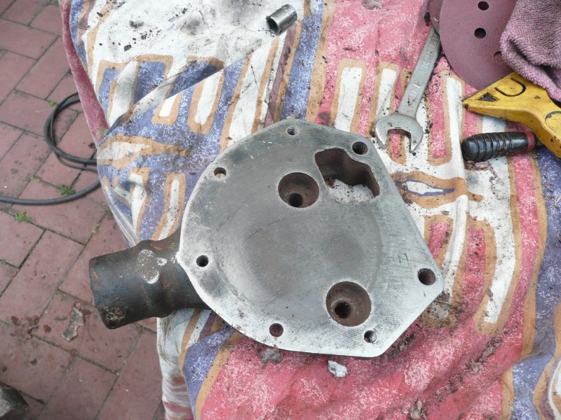

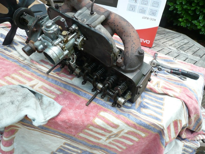

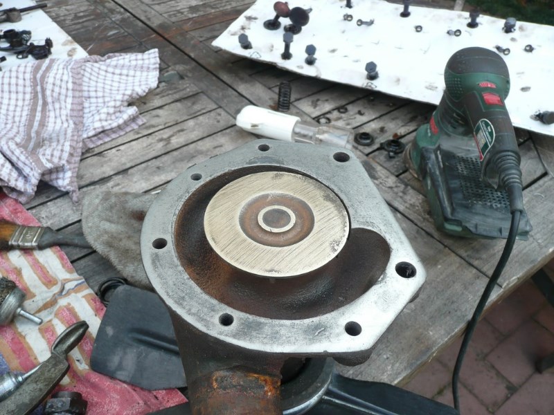

Démontage nettoyage des plan de joints....

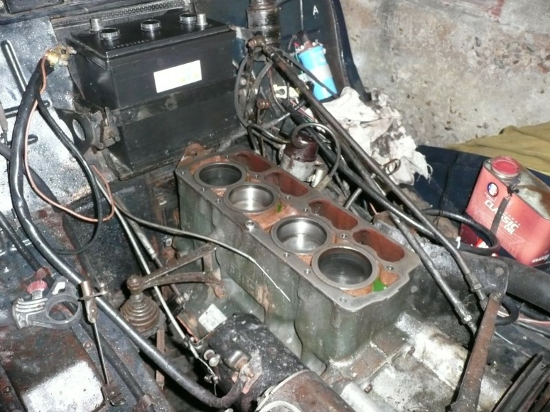

Messages : 4270
une réfection moteur inattendue...
euh il te sert à quoi le tire bouchon dans le moteur..... :mrgreen:
le cabriolet à Viry c'est une rosengard non ?
'est à 2 pas de la maison et je ne l'ai pas vue :oops:
domdej
Messages : 1919
Oui c'est bien ça, il va revenir je pense, je lui ai réglé son carbu et avance, il me doit une bouteille ;)

domdej
Messages : 1919
Pour le tire bouchon, je m'en suis servi comme décapsuleur pour une tite grim.....
Sinon oui je vais lui faire la totale ;)
Salut Dom', pas de bol pour les ressorts :( . C'est du à quoi ? Une faiblesse ?
Malgré ça le moteur tourné bien?
Le travail déjà réalisé est au top, comme d'hab :) .
domdej
Messages : 1919
Oui il tourné bien mais a haut régime c'était pas ça, comme il y a 2 ressorts, ça a atténué le problème.
A quoi c'est du, je ne sais pas ....

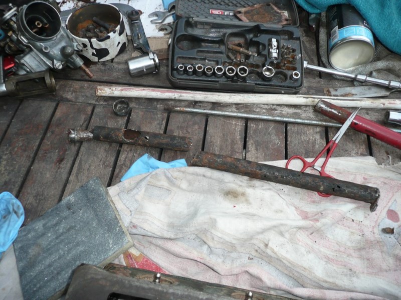

domdej
Messages : 1919
On voit la tète, c'est un garçon....

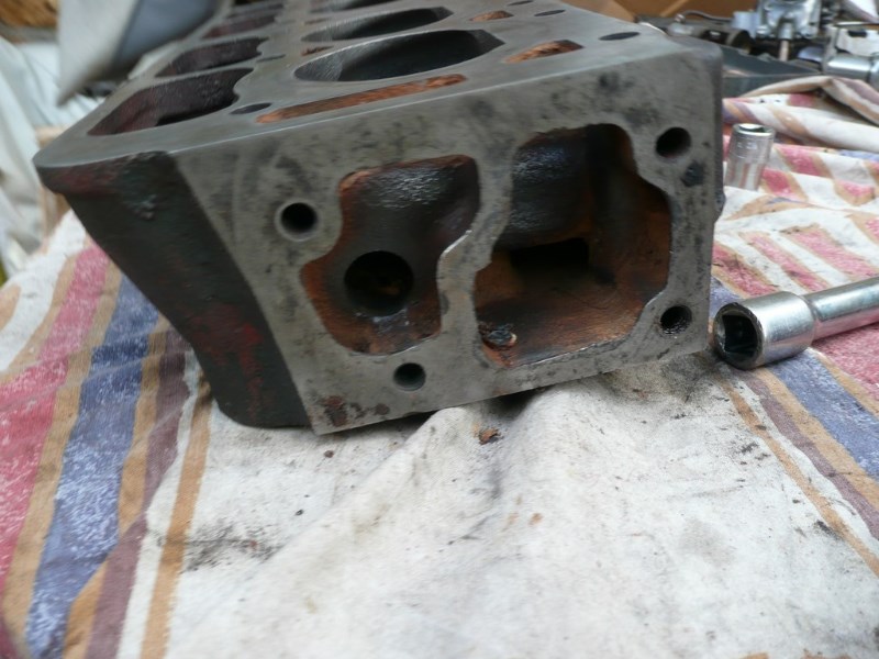

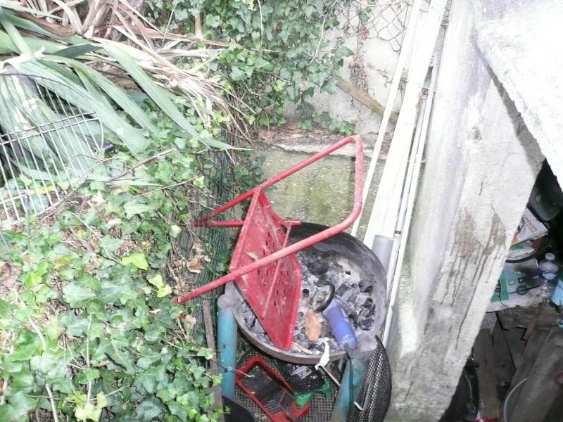

domdej
Messages : 1919

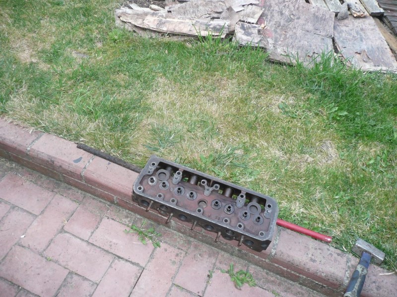

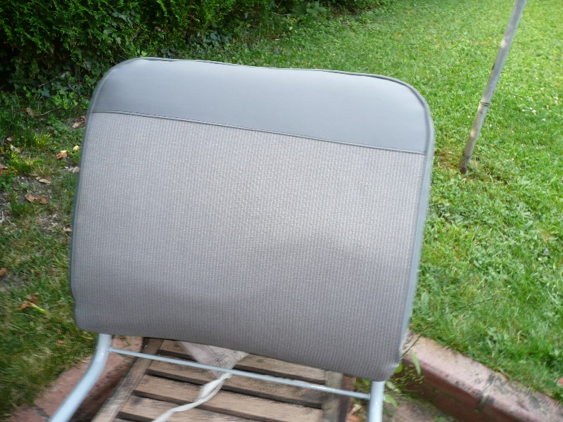

Ca y est il sorti, j'ai sacrifier une chaise...
Tube de refroidissement des soupapes d'échappement ?
