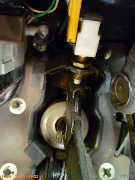

Son emplacement :
Le connecteur électrique étant la pièce allongée de couleur jaune.

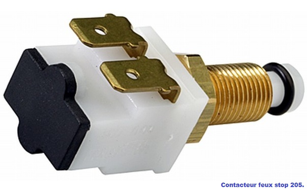

Contacteur des feux stop, appelé également interrupteur des feux de freins.
Pour le tester et le remplacer :
http://www.planete-205.com/forum/planet ... 53227.html
En faisant interrupteur des feux de freins Peugeot 205, sur la page Google, tu devrais en trouver des neufs en vente.
