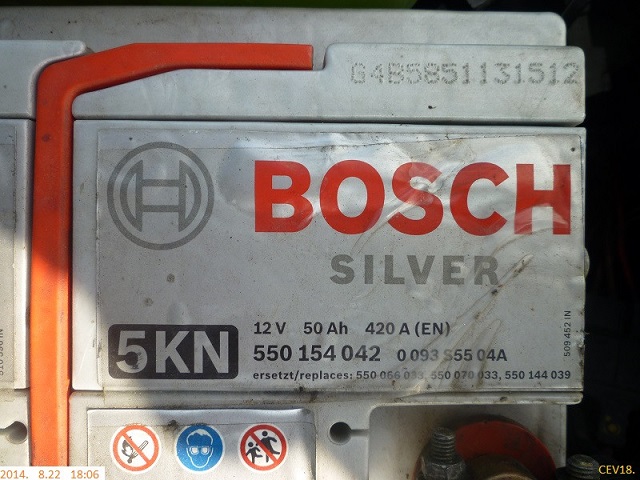

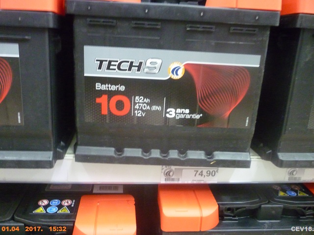

En passant à l'hyper Leclerc du coin , j'ai pensé à toi, et donc jeté un oeil sur le prix des batteries. :wink:
Celle correspondant à nos 205 essence et de même ampérage que celle que j'ai acheté en concession 80 euros TTC , en Janvier 2015, est proposée à 74,90 euros TTC.
Batterie 52 Ah/ 470 A . Hyper Leclerc en Avril 2017.
Batterie 50 Ah/ 480 A de marque constructeur . Achetée en garage 80 euros TTC , en Janvier 2015 , et mise en place par moi-même.
Batterie 50 Ah/ 420 A . Achetée 95 euros TTC ,en centre auto ,et restée en place sur ma GT entre Novembre 2006 et Janvier 2015.
:!: ATTENTION : :!:
Certaines batteries, situées dans la fourchette 150 à 300 euros , sont spécifiques pour les véhicules disposant de la technique "Sart and Stop".
Le cycle de charge est différent , et en mettant ce type de batterie , sur nos 205 on risque une panne d'alternateur. :roll:
Ne te fait donc pas berner par un vendeur indélicat. :wink:
Bonne continuation avec ta belle Champion . :)

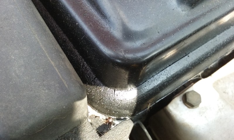

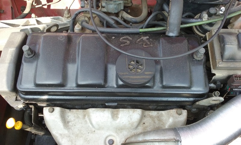

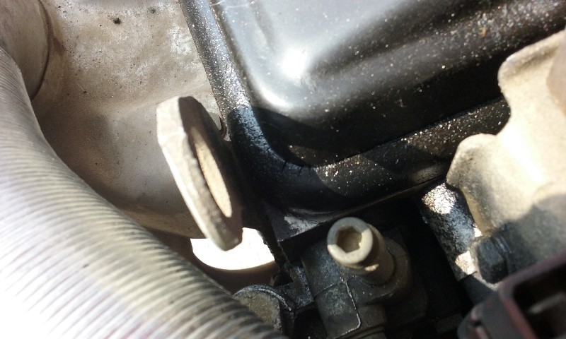

Sinon j'aimerai savoir si le fait que j'ai de l'huile partout dans le moteur, viendrait de là (c'est bien le cache culbuteur?):

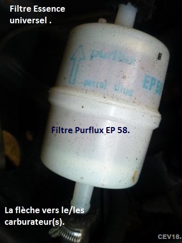

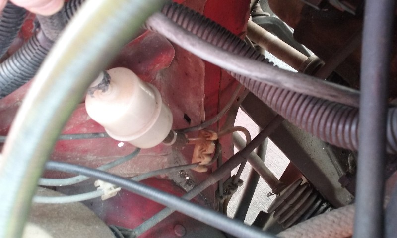

Et enfin j'aimerai changer mon filtre a essence (ça à pas l'air compliqué mais je voudrais pas faire de bêtise): Il y a un sens de démontage/remontage, quelque chose que je dois faire pour pas en mettre partout. Et est ce que je dois changer les durites:
Modifié en dernier par crows le ven. 7 avr. 2017 11:07, modifié 1 fois.
Re: [205 Champion] De retour ...
Bien tout ça . :bien:
Concernant le filtre à essence, il y effectivement un sens, on doit positionner la flèche en direction du ou des carburateurs :
Rappel , un filtre se place toujours avant une pompe et non après , comme on le vois parfois. :wink:
Son remplacement ne pose aucun souci et la quantité d'essence dans le filtre est infime.
Un petit Tupperware , bol , mug etc , suffit pour sa récupération.
Une fois le filtre et la durite en place , il suffit juste de démarrer et ça se réamorcera.
Le filtre à carburant universel, coûte entre 2 et 15 euros suivant point de vente.
La durite est vendue au mètre , cette longueur suffit largement., on la trouve en centre auto, sites web et concession.
