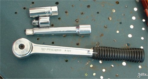

A défaut de clé spécifique on peut utiliser un cliquet avec rallonge et une douille longue de 16.
La douille longue étant faite pour les bougies :

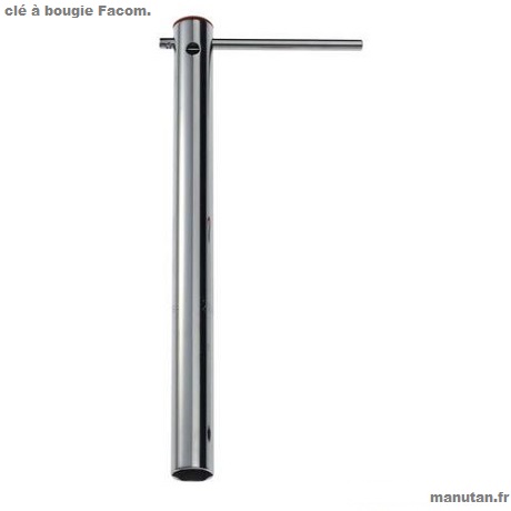

Sinon une clé à bougie tube .
Bon week-end. :)

CEV a écrit :A défaut de clé spécifique on peut utiliser un cliquet avec rallonge et une douille longue de 16.
Douille longue de 16 ,rallonge et cliquet .
Sinon une clé à bougie tube comme celle-ci :
Bon week-end. :)

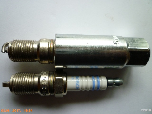

Pour les bougies il faut une douille longue de 16 mm , une courte n'ira pas :

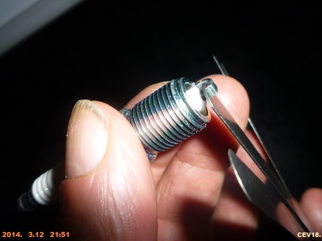

En principe, on les remplace tous les 20 000 km ( maximum ) et on les contrôle à 10 000 km (écartement /nettoyage) :wink:

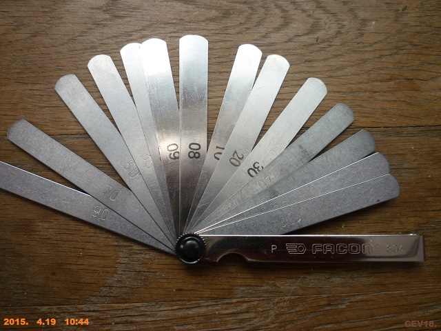

Contrôle de l'écartement avec un jeu de cales.
Jeu de cales
