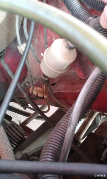

Cool, merci pour les infos, du coup je suppose que là où il est il est bien positionné?

Les durites tressées du filtre je les changerai, je déteste ces durites "cachées" qui ne permettent pas de voir leur état ; si le caoutchouc est fissuré tu le vois pas, si c'est poreux tu le vois pas non plus... :erk:

Pour les durites je les changerais avec celle que me montre CEV, par contre, je vois pas comment changer celle qui est en bas, elle a l'air de filer loin.

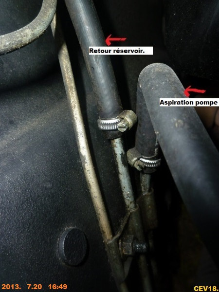

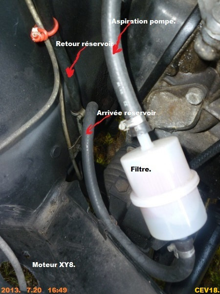

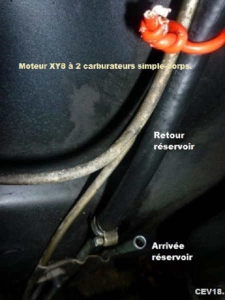

:voyons: Celle qui est tout en bas et qui file loin , correspond à la métallique en provenance du réservoir.
Il suffit juste de remplacer la partie en caoutchouc la reliant entre elle et le filtre.
En fonction de la motorisation il y en une deuxième , retour au réservoir , comme sur la mienne :
