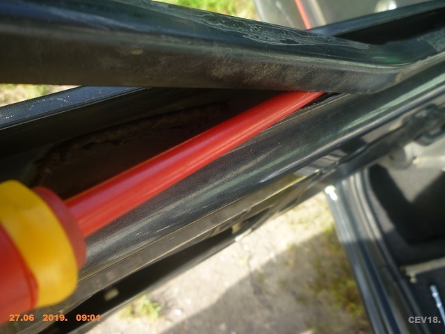

moi je fais levier sur le début (coté poignée), puis je fais coulisser le reste du joint, pour éviter de trop forcer. c'est vrai qu'avec le temps, ces plastiques sont un peu capricieux, mais pas de risques, sinon celui de rayer ta peinture derrière le joint avec le tournevis. pour éviter ça, mets un peu de scotch d'électricien dessus, pour "arrondir les angles", et adoucir les arrêtes :bien:

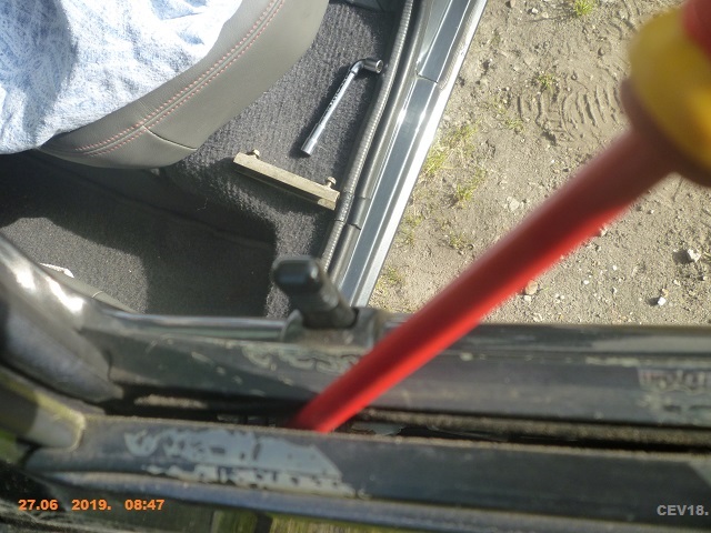

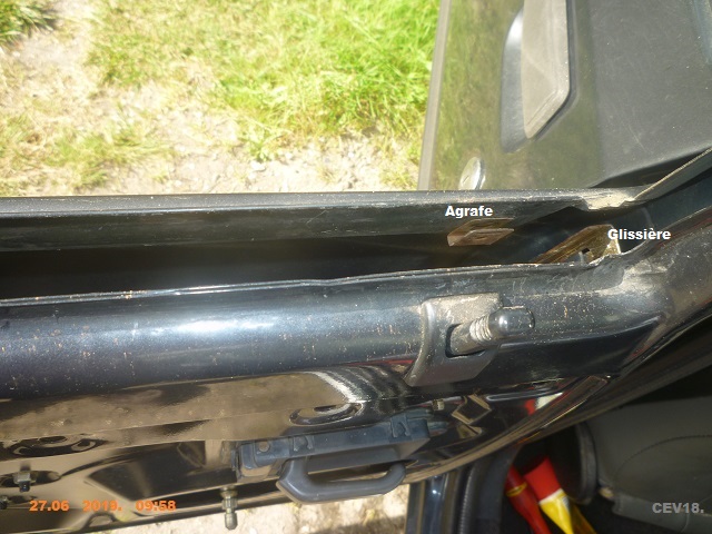

:voyons: Effectivement, il faut y aller doucement pour ne rien endommager, le lèche-vitre est maintenue par la feuillure et des agrafes fixées à l'intérieur de la portière.
C'est comme pour la portière arrière en fait : :wink:
Dépose du lèche vitre sur une portière arrière :

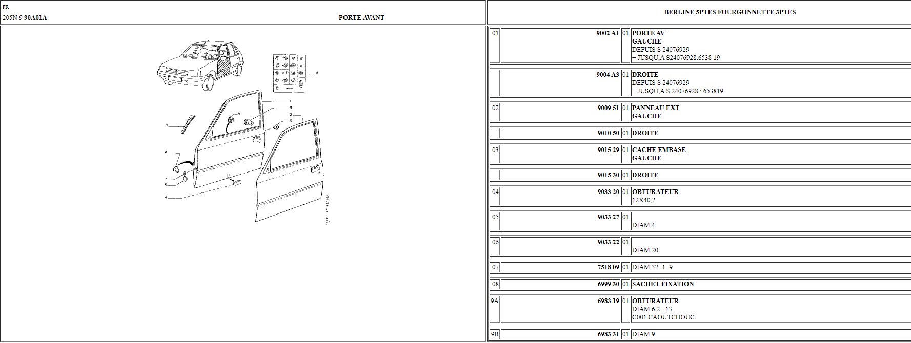

Alors, dans ta portière pour fixer ton accoudoir tu as ça :
Si tu prends ton accoudoir de GR tu remarqueras que les vis sont inclinées vers le haut de la portière :
Tes 2 guides noirs dans la portière ont également un trou incliné vers le haut.
Ton accoudoir de 205 Sacré numéro / Génération a des vis qui vont tout droit dans la portière, donc il faut changer le guide.
Voilà les références ( pièce A) :
dispo sur le net ou chez AD , peugeot etc :
https://www.ebay.fr/itm/Sachet-Restagra ... 3605939636
