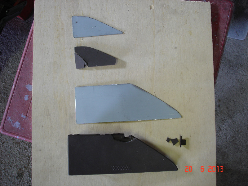

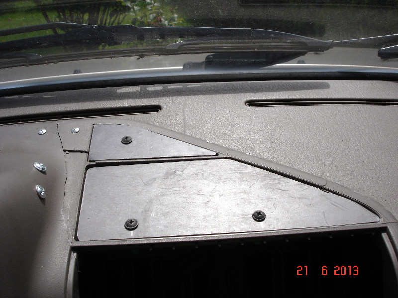

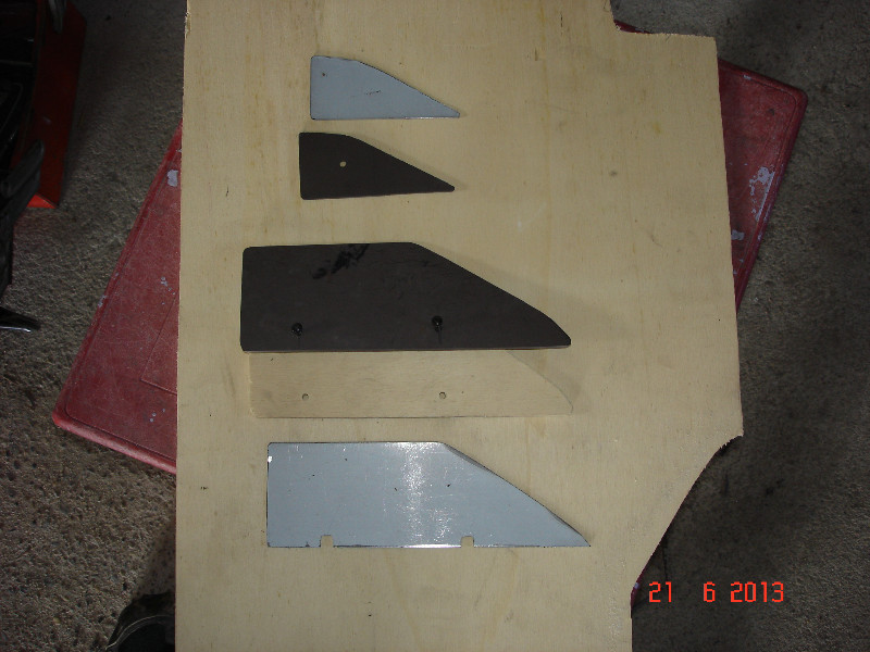

Pour ma SRD, je vais peux être faire l'inverse à cause de la casquette vraiment détériorée que je n'arrive pas à trouver en plus dans cette teinte beige:j'ai 3 casquettes "standart" noires en TBE et encore plus de blocs compteurs!
si tes pièces triangulaires sont cassées tu peux les refaire: en bois, en fer ou en plastique découpé dans un autre tdb, le tout c'est de prévoir un chevillage pour rendre ces parties démontables:

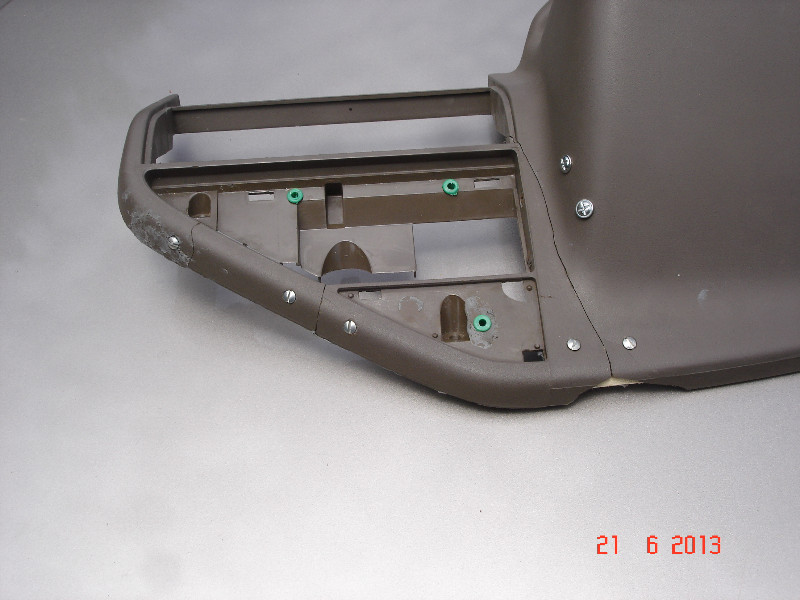

Juste une question, la casquette a la couleur qui a un peu passé, auriez vous une astuce pour lui redonner tout son éclat ?
