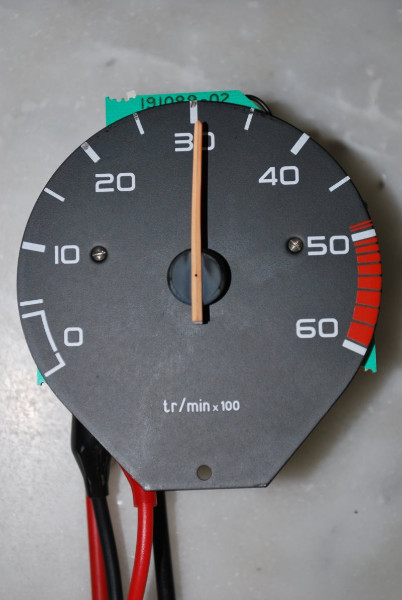

Pour vérifier le Compte-tours, il te faut :
- Quelques connaissances "RUDIMENTAIRES" en électricité/électronique...
- Un PC (portable c'est mieux) avec une carte son
Et une "petite fiche" explicative...

PLGJFL205
Messages : 2715
Re: Faisceau diesel luxe
Message par PLGJFL205 »
PLGJFL205 a écrit :Pour vérifier le Compte-tours, il te faut :

PLGJFL205
Messages : 2715
Tu ne peux tester ni l'un ni l'autre si tu n'as pas un minimum de compétences en électricité/électronique.
Tu peux espérer que ce soit le capteur et le remplacer (20€).
Par contre, si tu as quelques compétences et un PC avec une carte son...
- Une alimentation
- Un PC et hop
En plus tu peux même l'étalonner 8)
