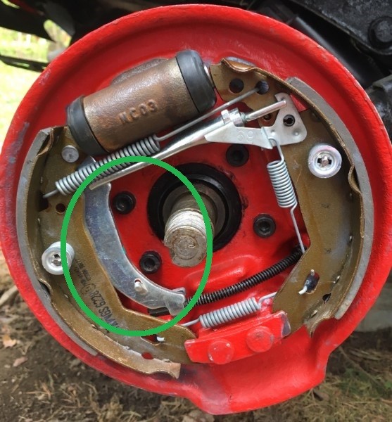

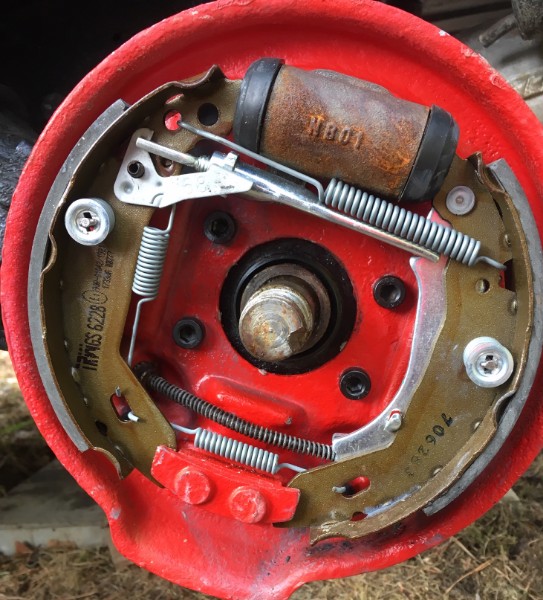

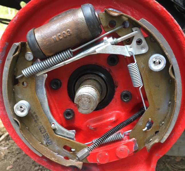

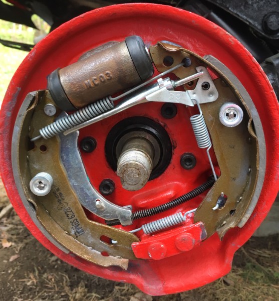

On se concentre sur le réglage des freins arrières... je suis encore loin du compte!
Il y a une semaine juste après la purge il me semblait que tout allait bien, ça léchait des 2 côtés.
Hier, je n'entendais plus le léchage alors que je n'avais touché à rien sur le freinage
Aujourd'hui, petit test avec le frein à main, ma roue droite reste bloquée!
Voici mes réglages (sans frein à main)
Gauche
Droite
On voit clairement que le frein à main sur la roue droite ne revient pas en place ... je cherche dans quelle direction?
Je veux bien refaire la purge mais je ne suis pas sur que ce soit la source de ce problème car mes pistons sortent bien en appuyant sur la pédale de frein.
Gauche
Droite
Dernière modification par kamelie1706 le sam. 4 mai 2019 02:44, modifié 2 fois.
- DVL
- Messages : 1493
- Inscription : ven. 4 nov. 2016 22:43
Re: Frein / Amortisseur / Control technique
N'étant pas du tout expert dans le domaine, ça vaut ce que ça vaut, mais j'ai l'impression que le système d'ajustement qui sert à compenser l'usure ne revient pas en place sur le côté droit.
En tout cas la pièce argentée (entourée en vert ci-dessous)fixée au câble semble plus proche du centre que sur le côté gauche.
Comme si le câble tirait dessus.
Du coup, les étriers ne se rapprochent pas et n'appuient pas sur les pistons, qui ne reviennent pas en place.
Avis aux experts.
Avis aux experts.
kamelie1706
- Messages : 833
- Inscription : mar. 20 sept. 2016 17:06
- Localisation : Sibbo (Finlande)
Yep c’est en gros ce que je voulais dire « mon frein à main ne revient pas sur la roue droite »
- DVL
- Messages : 1493
D'accord.
Soit le câble ne bouge pas librement dans sa gaine, soit il y a un truc qui bloque dans le circuit du liquide de frein.
kamelie1706
- Messages : 833
Dans ce cas on le verrait au niveau du piston si problème dans le circuit?
Hors ici j’ai pu les faire rentrer et ça ne change rien ...
kamelie1706
- Messages : 833

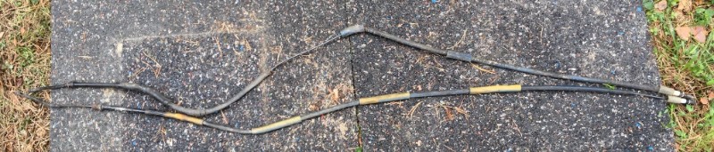

Problème confirmé!
En décrochant le câble, tout se remet en place
Impossible de le tirer, il reste contracté.

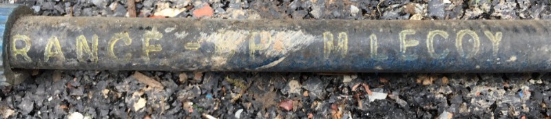

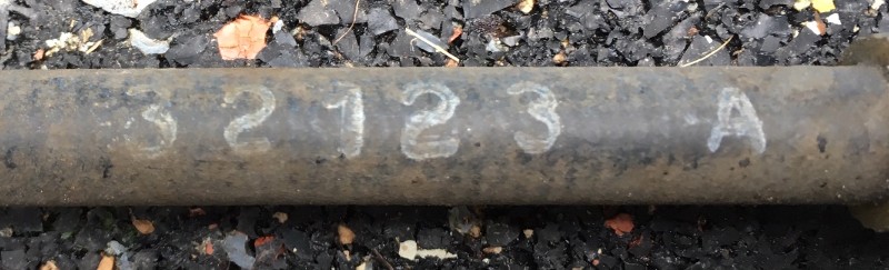

Du coup je décide de démonter les 2 (haut=câble de droite)
Le câble de droite est dur comme du bois et la gaine commence à s’émietter.

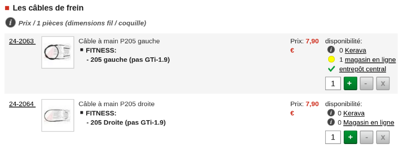

Les inscriptions
Câble de gauche
Ref 3123A
Câble de droite
Ref 3124A
C'est les mêmes sur toutes les 205 à tambour?
Quel différence entre les ref PSA/E et les originaux?
Il me manque également 2 agrafes (pas le plus critique non plus
Me reste plus qu'à voir si je trouve ça dans mon magasin auto ... marque ABS visiblement
