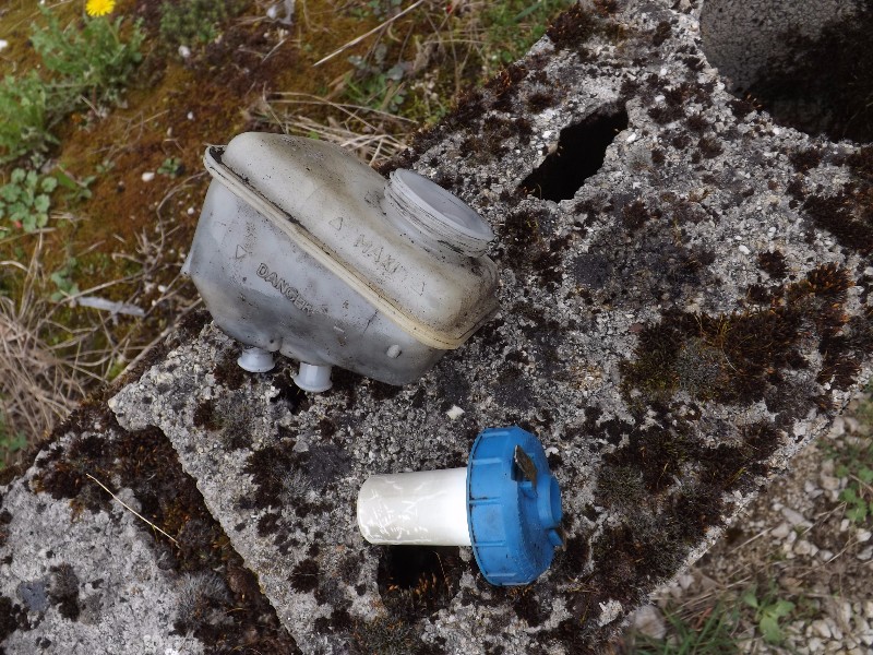

la GT attend son huile et son maître-cylindre pour redémarrer.
bah oui en revenant de Lyon en novembre dernier, plus de frein. J'ai remis du liquide, pour voir si éventuellement il y aurait un fuite dans une canalisation. RAS, le liquide est toujours là.
Aujourd'hui j'ai démonté le maître-cylindre pour inspection. Bah les joints du bocal sont mort.

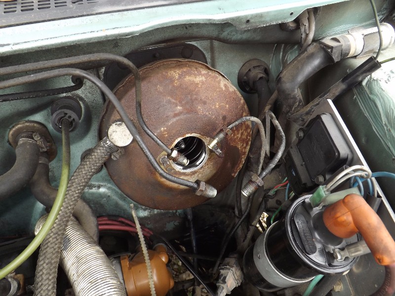

Dans le doute je remplace tout, flexible compris :). Seul le mastervac survivra. Déjà parce que c'est chiant à changer, et ensuite parce qu'il est encore bon.
Re: GT vert agate AM85 - Ah bn non c'était du Aigue Marine
A bien vécu le MC. :shock:

dans le même état que le mien quand il a été changé l'année dernière, sauf que moi ça freinait encore bien que le MC fuyait dans le mastervac

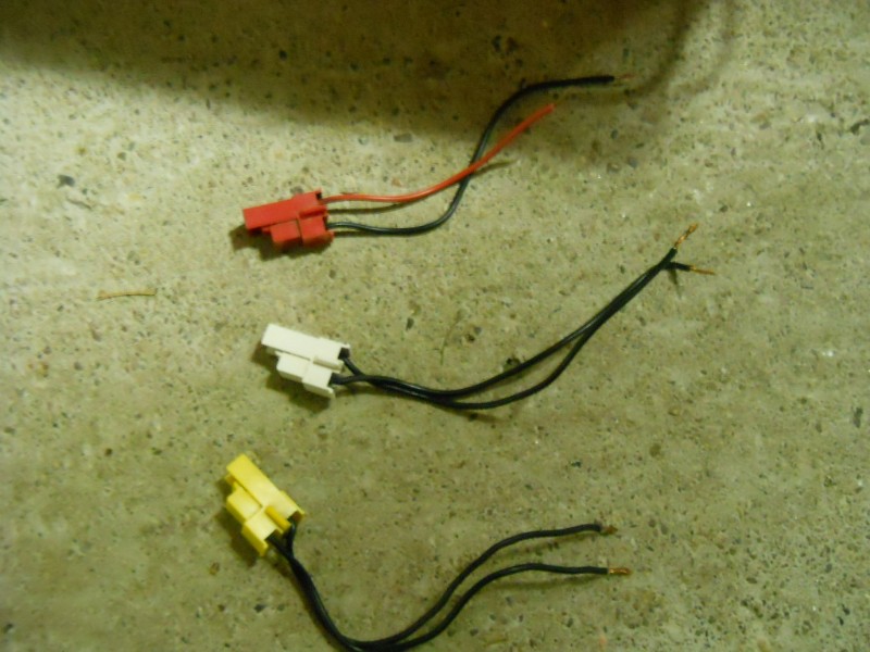

Je suis en train de lui poser un nouvel autoradio pour descendre sur Toulouse, toutefois j'aurais une question. Sur les prises d'origines, la rouge est pour l'alimentation, mais pour les blanche et jaune, laquelle est pour le HP droit et laquelle pour le HP gauche ?
Merci :)

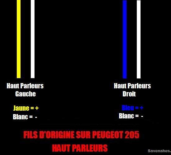

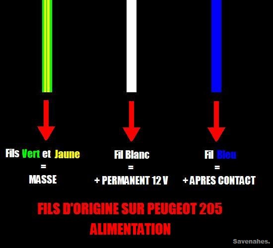

Pour le faisceau origine de l'autoradio :

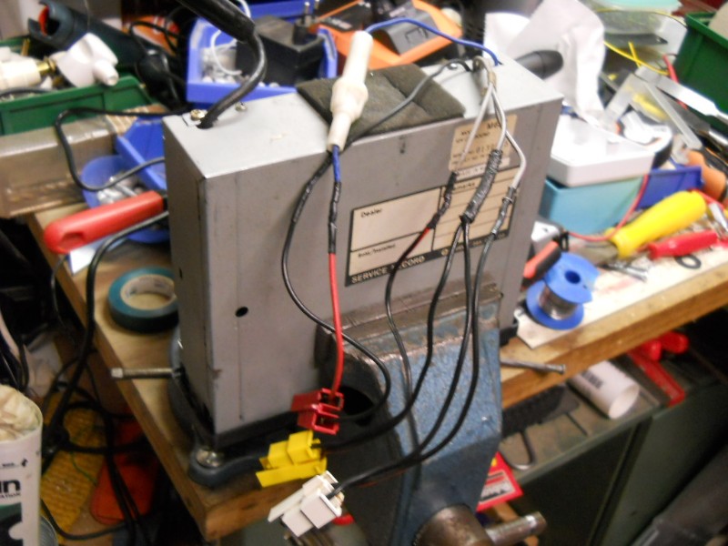

Merci pour ta réponse CEV, toutefois mon problème est légèrement différent. Je me suis peut-être mal exprimé alors je reformule :)
Sur la GT j'ai toujours le faisceau d'origine avec ses prises. Cependant l'ancien autoradio avait été bricolé. Il avait bien les prises adéquats, mais raccordées via des dominos :?
Donc je voudrais ressouder proprement le faisceau au nouvel autoradio (qui n'a plus de prises), mais pour cela j'ai besoin de savoir quelle prise dessert quel HP afin de faire sa propre. :)
Mais je garde bien ton schémas de côté, ça peut toujours servir :cote:
bon finalement je pense avoir trouvé la correspondance des prises, je vous dirais ça dans la semaine après essais de l'autoradio :lol:

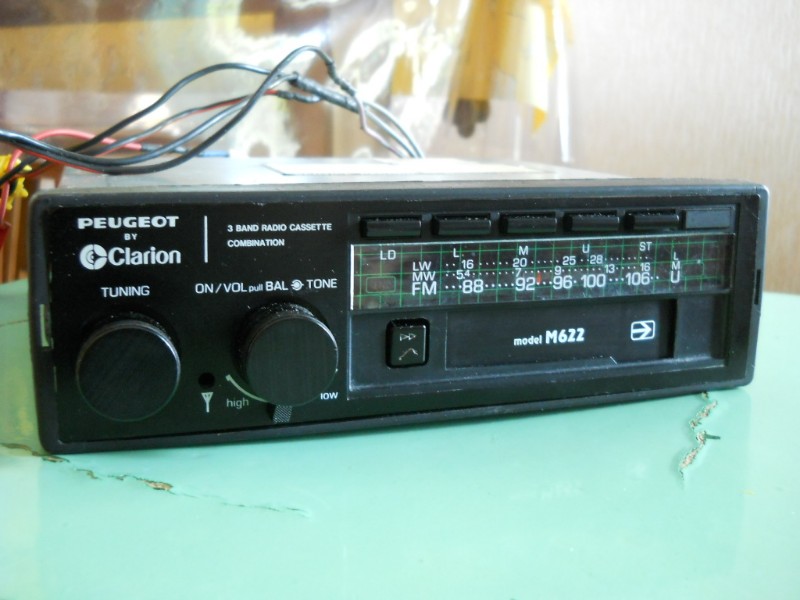

Mais voici toujours un autoradio qui sierra à merveille à la GT ::d

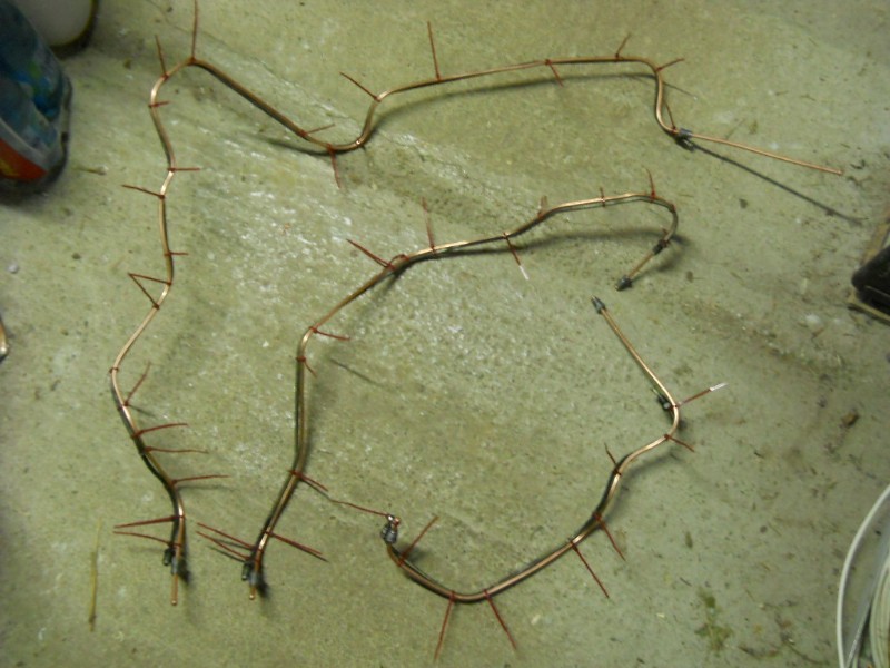

J'ai aussi commencé à faire mes canalisations de freins, sauf que ces benêts du Comptoir du frein m'ont mis entre 10 et 15 cm de plus sur chaque longueur, même en ayant les originales :roll:
Bref je ferais quelques adaptations grave

Le Clarion est sympa, en tout cas je pense qu'il rendra mieux que l'ancien! :wink:
Couleur: Jaune genêt (P0AU)
205 Style de 1994 - 413400kms
bah l'ancien je le garde de côté, il marche encore très bien, juste que tu sais pas sur quelle fréquence tu t'es posé :gene:
celui-là serait d'origine des GTi de 84 :voyons:
