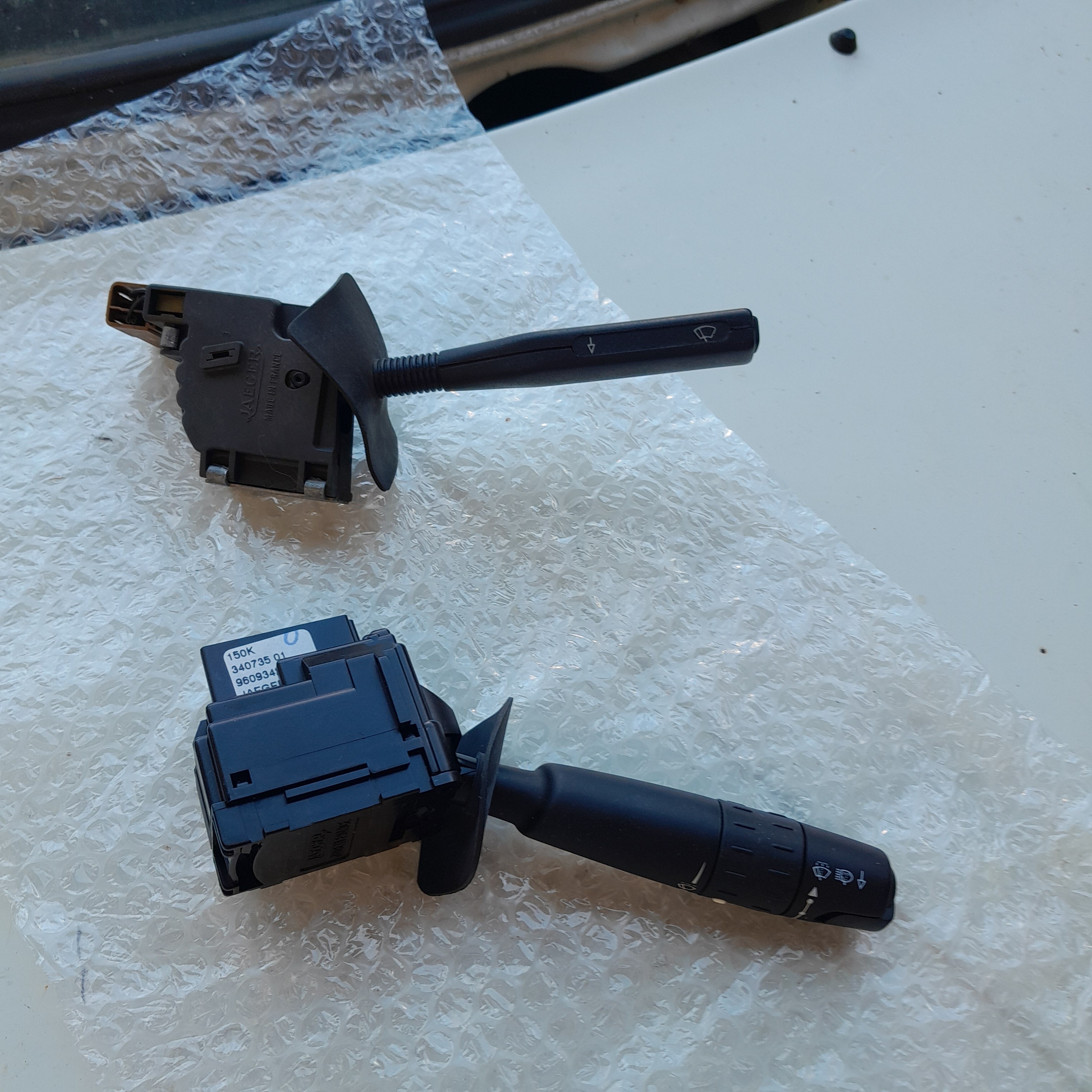

diabo a écrit : dim. 16 févr. 2025 14:37 J'ai aussi dépiauté mon comodo d'essuie-glace pour vérifier qu'une maladie ne l'avais atteinte, et qu'il était juste sale.
J'ai rien trouvé d'anormal. Pour autant, au remontage, la fonction lave glace ne fonctionne toujours pas.
J'en ai donc acheté un neuf à l'aventure PEUGEOT.
Pardon, mais je n'ai pas suivi pour le commodo: que se passe-t-il ?
L'intermittent ne fonctionne pas ?
Si oui, j'ai le même soucis sur la mienne et je vais suivre le sujet ... :0

Ben moi, après avoir retiré le cache inférieur, j'ai dévissé les 2 vis de fixation du comodo sur la platine et je l'ai sorti par le haut
Wala!
Bon samedi reçu de l'aventure mon comodo
pfff méprise, c'est un phase2 :(

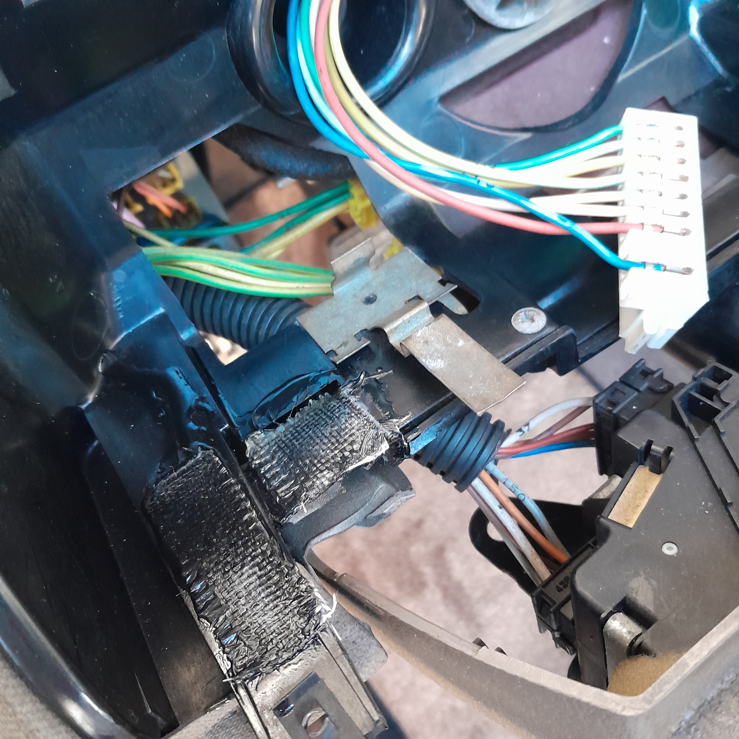

Du coup avec le beau temps, j'en ai profité pour finir la consolidation de mon tdb cassé. J'ai refermé la porte et mis la voiture en plein soleil pour accélérer la prise. Je vais pouvoir remonter ma casquette.

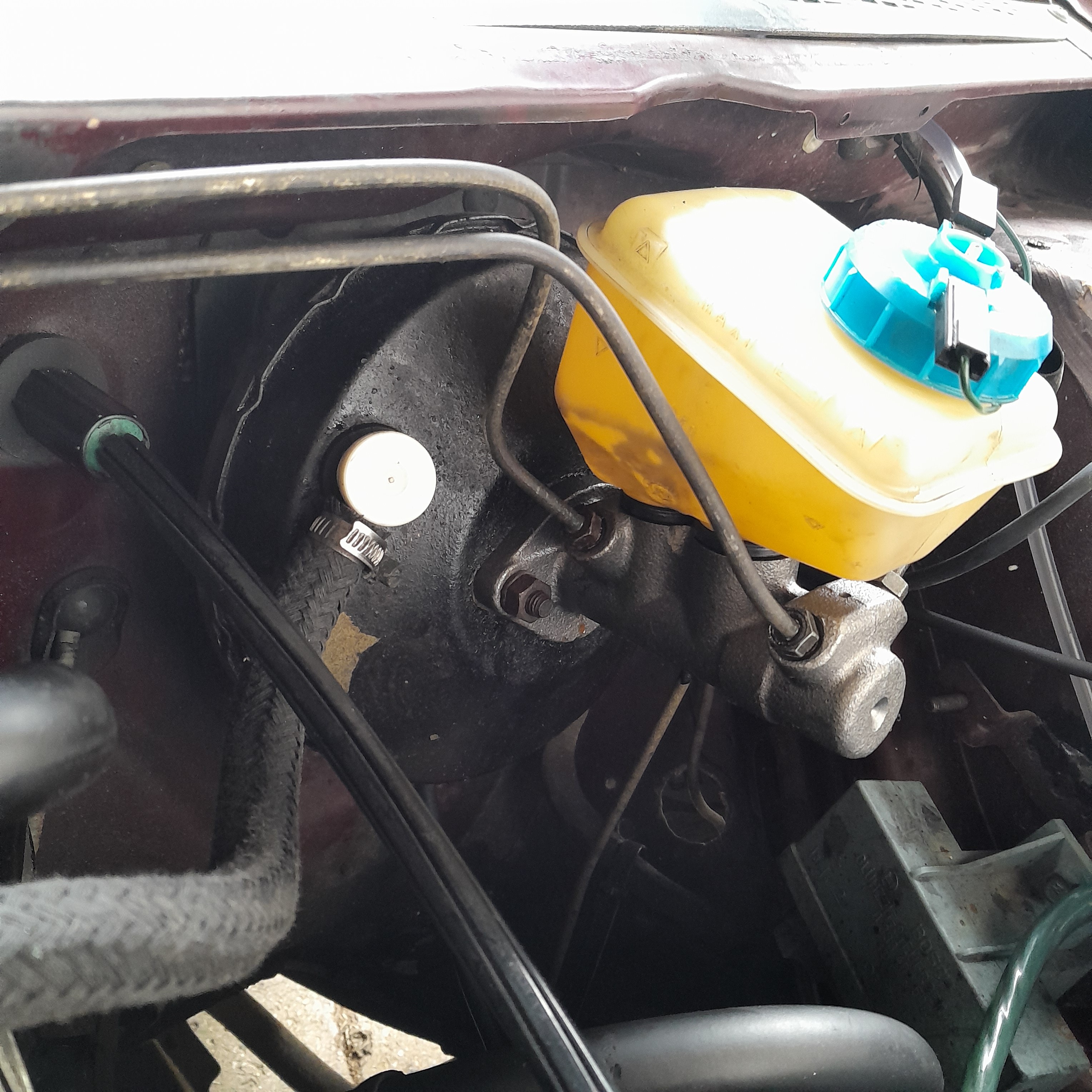

Pompe à vide et courroies changées
Le maitre cylindre était fuyard côté mastervac, un neuf l'a remplacé, ainsi qu'un kit frein arrière et les deux flexibles (mort)
