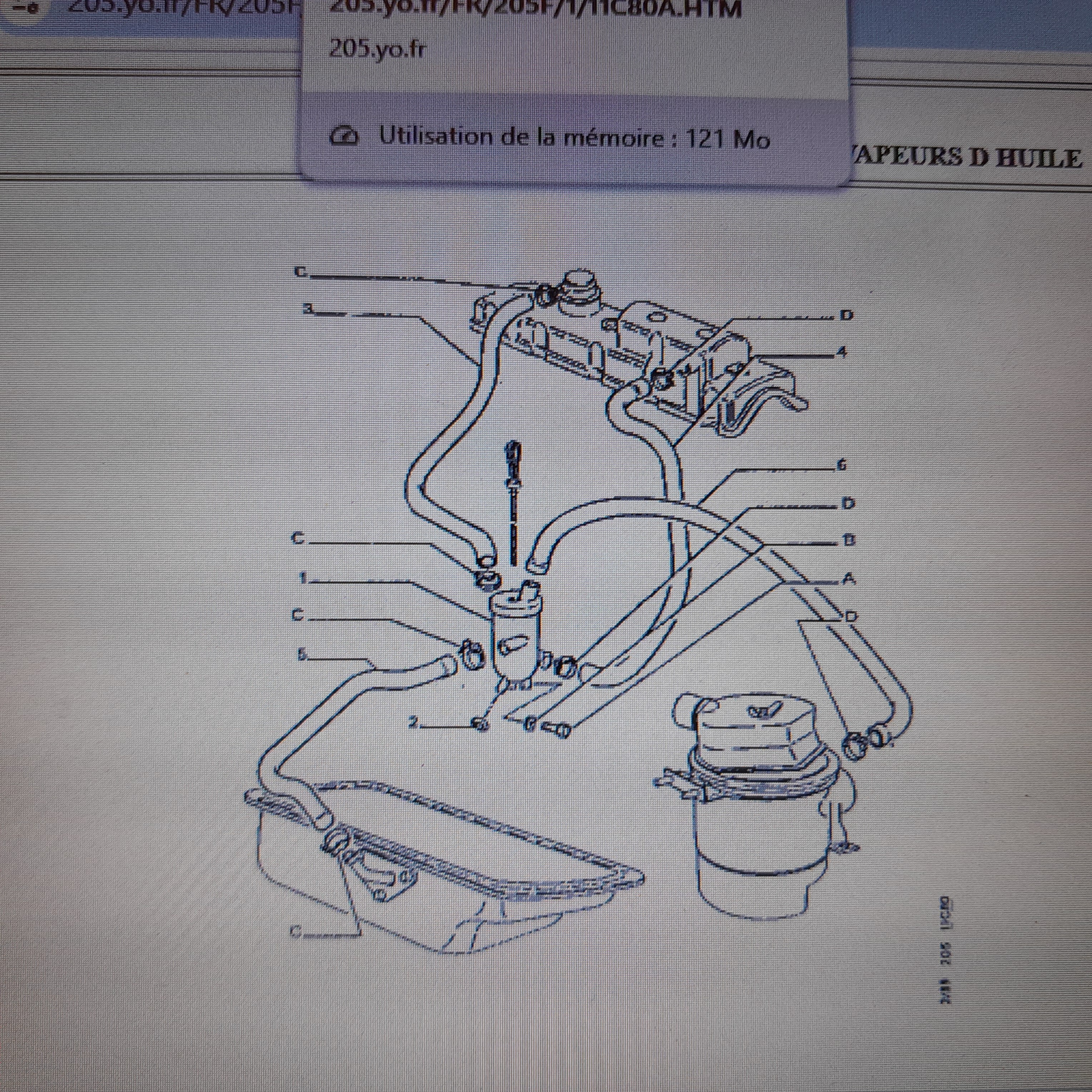

Au cas où ça puisse t'aider, voici les photos de la fameuse durite dont je t'avais parlé.
Dans le cas où il s'avèrerait qu'elle doit s'orienter dans la pratique avec un angle différent au niveau du grand coude, sache que sa souplesse lui permet de la pivoter largement à 90 degrés sans observer le moindre pliage.

Merci Manu d'avoir regarder pour moi. A la finale, je ne l'ai pas trouvé cette durite, malgré une importante recherche. Du coup j'ai trouvé un scotch qui devient de plus en plus dur et résistant à la chaleur. J'ai décapé l'huile de la durite, recollé les morceaux du bout à la cyanolite, remboité la durite et enrubanner le tout avec ce scotch. Avec le collier par dessus, c'est très bien pour les prochains 100.000kms. Ce n'est qu'une durite de retour de vapeur d 'huile après tout !

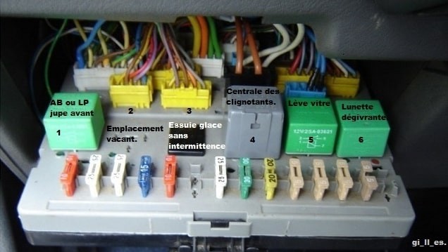

xadboy a écrit : ven. 25 avr. 2025 15:45 Ce que je vais énoncé c'est une grosse absurdité:
Est ce qu'il y a un relais entre le commodo,le moteur d'essuie-glace et la pompe de lave glace ?
:gene:

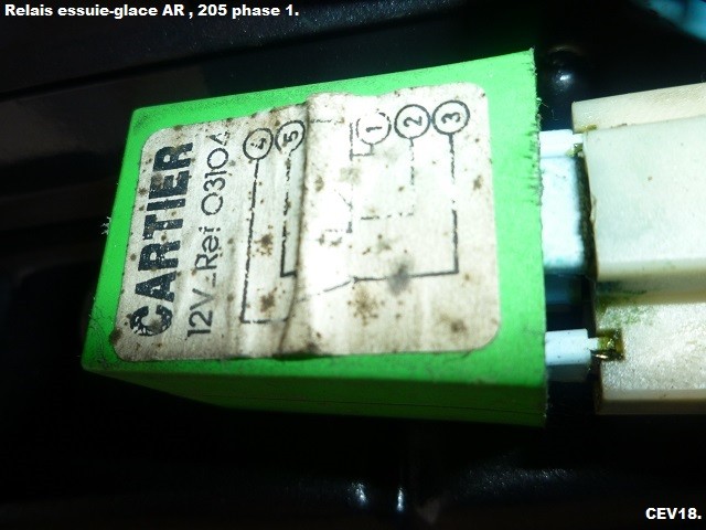

Concernant les essuie-glace il ya un relais sur la platine de l'habitacle pour le parebrise et un autre dans le hayon pour celui de la lunette
Relais essuie glace avec intermittence, situé en 3 ème position.
Relais essuie glace sans intermittence, situé en 3 ème position.
Relais essuie glace de la lunette, situé dans le hayon
