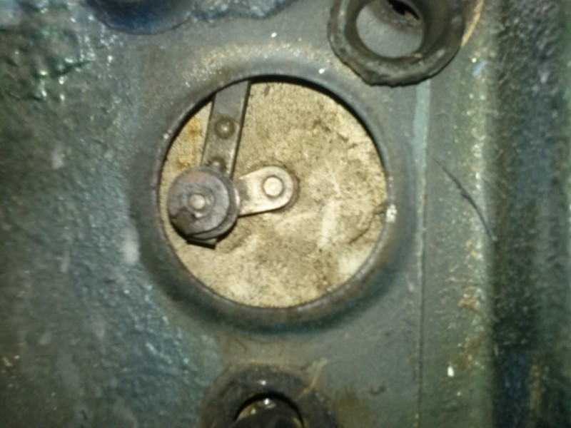

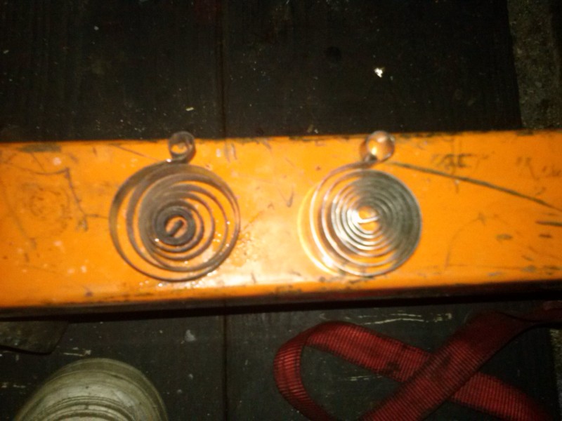

Remplacement du ressort thermostatique d'échappement

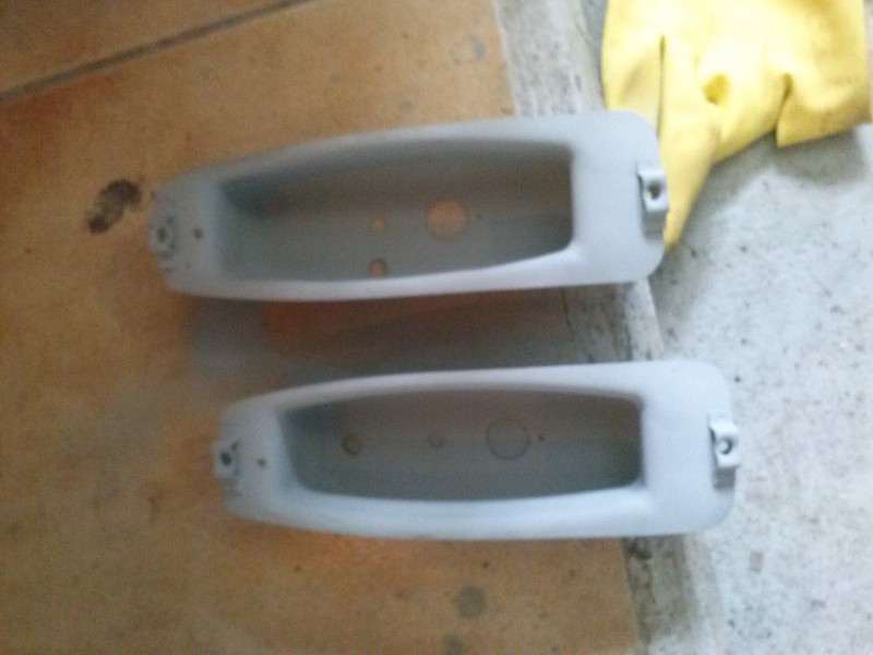

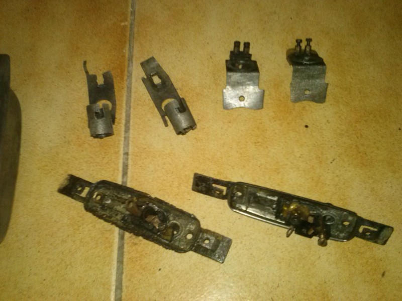

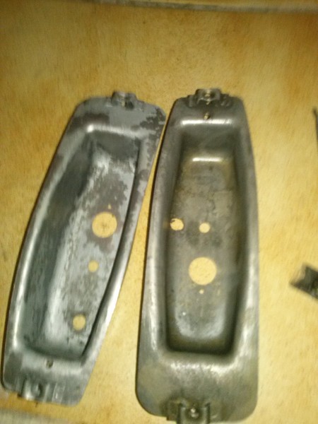

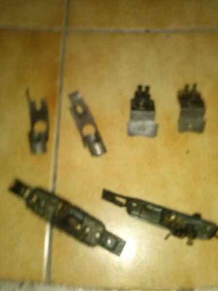

Voilà les photos pour le cuvelage et support d'ampoule
Le plafonnier

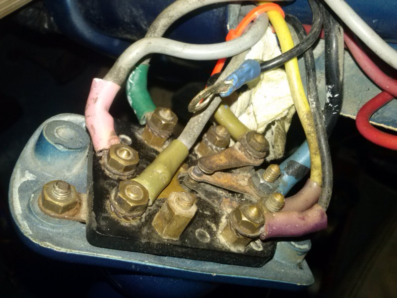

L'avercod:

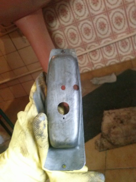

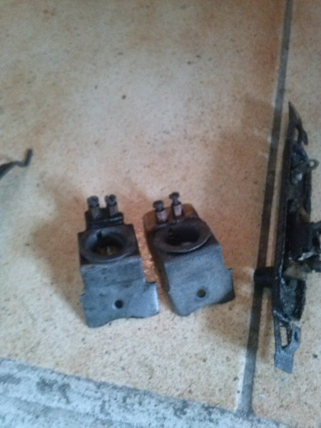

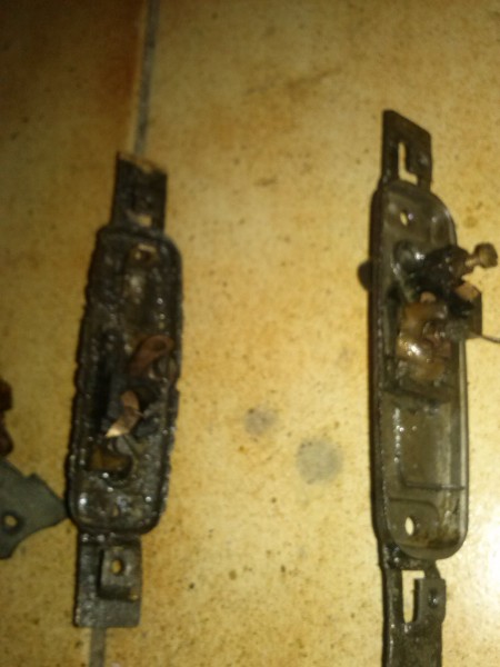

Un petit soucis pour les essuis glace, le moteur et le mécanisme:

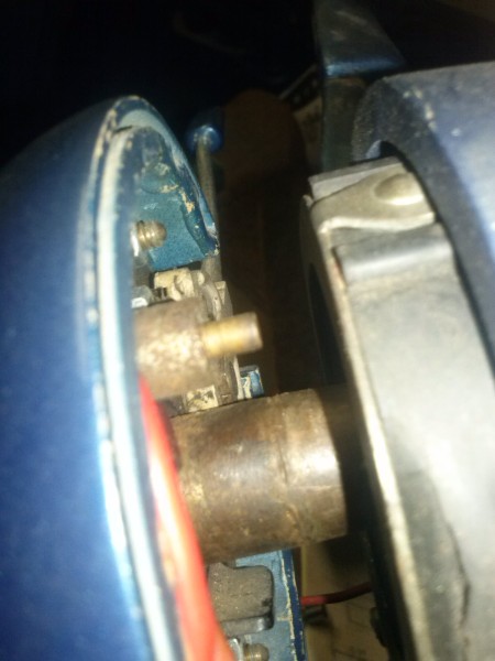

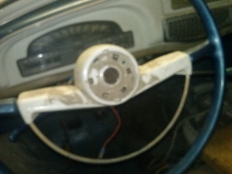

La suite pour Dom'
A savoir, qu'entre le cerclo et le volant il y a un gros ressort, et un circlip qui maintient le cerclo sur le volant. Il n'y a que le cable qui va au cerclo dont j'ignore le passage
Du coups j'ai rien décapé c't'aprèm, le moteur d'essui glace ayant laché, j'ai du l'ouvrir pour refaire ce qu'il faut.
Au final, un soucis sur la bague des balais (c'était gras et noir), le contact ne se faisait plus, et un soucis de contact sur le contacteur d'essui glace
. Affaire résolu, tout fonctionne

Petite colle où je séche. Explication: je veux remettre en place les portes ampoules AR pour tout vérifier.
La blague:
le fil qui part de l'avercod pour les feux (AV comme AR), test de continuité avec ohmètre jusqu'à l'AR. Pas de problème, j'ai 0.1ohm.
Test sous tension, le 6V arrive bien à l'avercod, les feux AV s'allument, mais... Pas de 6V à l'AR
Je reprend le test de continuité, toujours OK, j'essaie avec la tension (donc contacteur fermé), continuité complétement dans les choux
Donc je sèche, le cablage de l'avercod a été repris ce week end, et tout est bien branché, avec les schéma d'époques je n'ai aucun doute la dessus.
Mais là, je pige po ...

Si en ohmmètre c'est bon alors qu'avec le courant ça ne fonctionne pas, c'est qu'il y a une résistance importante quelques part.
Oxyde au niveau d'une connexion sans doute.

Mais si résistance il y a, je devrais le voir en ohm mètre non
J'ai peut être une idée du problème, j'essaierais de regarder ce soir
- JPB
- Responsables Techniques
- Messages : 17529
Non, pas obligatoirement.
Ca ne résiste QUE lorsque c'est sous tension.
Tu en as l'exemple classique avec les cosses de batterie lorsqu'elles sont oxydées : les phares fonctionnent, mais tout s'éteint pour un moment lorsque l'impulsion est donnée, ne serait ce qu'une seule fois, au démarreur.

Les cosses derrière le TdB, sur l'arrivé du jusJPB a écrit :Non, pas obligatoirement.
C'est quoi ton idée ?
Effectivement, j'avais pas pensé au coup des cosses de batteries... Je vais regarder ça ce soir de toute façon

Je dirais peut être un problème de masse, le +6v doit bien arriver puis ce que la continuité est bonne, mais il n'a de retour a la batterie donc pas de différance de potentiel....

Tu as trouvé comment fonctionne le klaxon du volant?
Je l'ai démonté, nettoyé et remonté, toujours rien... Peut être un problème sur le relai?
