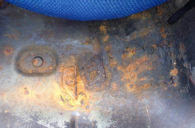

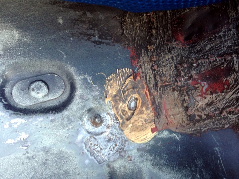

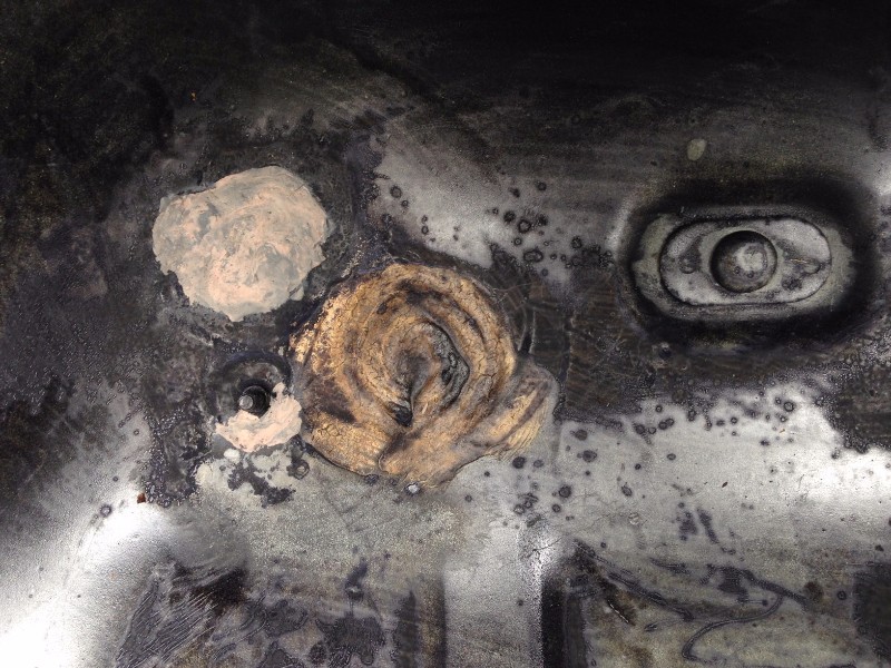

j'ai décidé aujourd'hui de dérouillé :mrgreen:

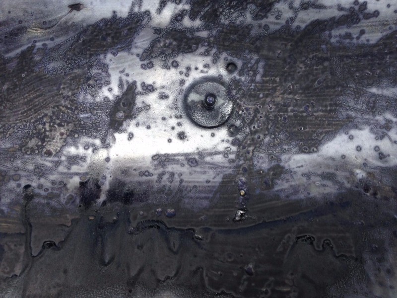

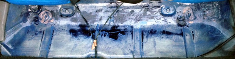

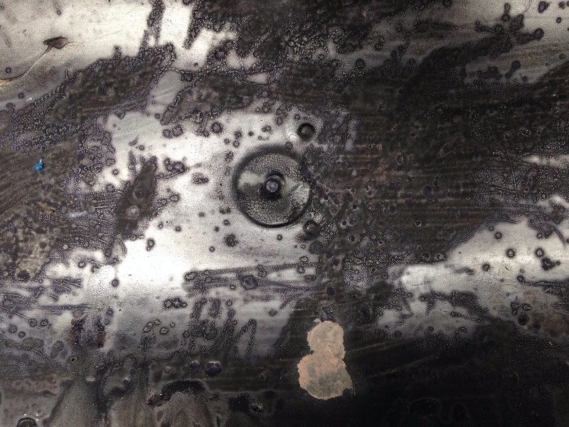

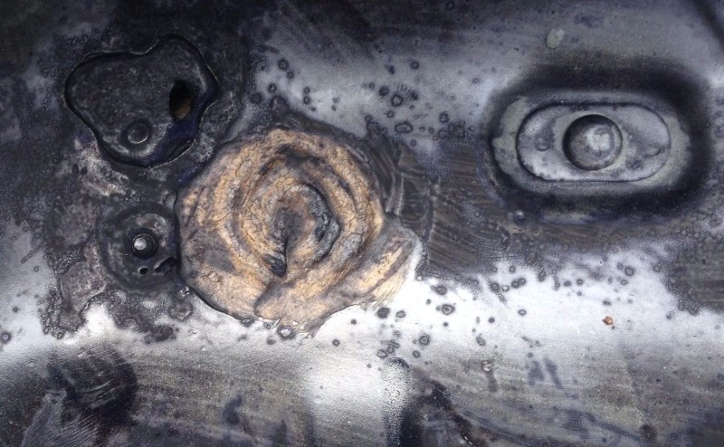

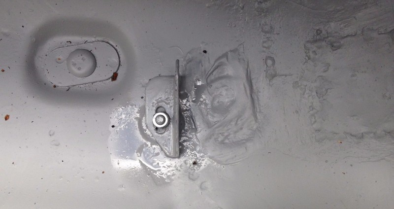

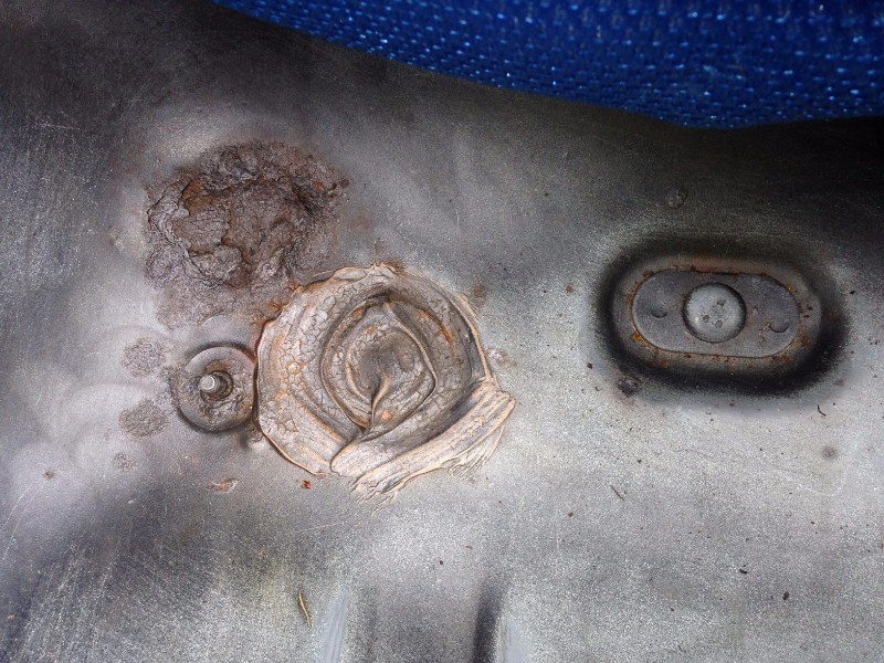

Je commence par le dessous des sièges arrières en nettoyant, les photos sont dans l'ordre suivant:
- Situation initiale
- Nettoyage au Dremel et "à la mano" (grain 80)
- Utilisation d'un nettoyeur de rouille + re-Dremel
- Neutralisation de la rouille restante
- remplissage des perforations avec la pate epoxy
- peinture au "primer" anti rouille

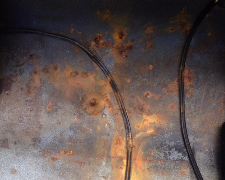

Siège de gauche
Milieu
Siège de droite

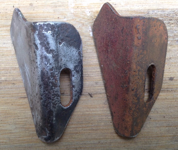

Les petits guides
Visiblement ça a déjà été bricolé ...
Maintenant les questions qui tuent du débutant:
- les parties noires, c'est aussi de la rouille ou c'est seulement le marron?
- je dois poncer plus?
- vous recommander quoi ensuite (si possible dans la gamme Maston que je trouve facilement dans mon magasin de pièces)?
- J'ai pour l'instant un apre anti rouille
Bonne journée et merci d'avance :bien:

bonjour , tu t'y prends bien . tu devrai esseyer le destructeur de rouille julien , pas tres cher en plusieurs application sur plusieurs jours c'est pas mal tout devient blanc et la rouille profonde brossable( moins de perte de matiere qu'en allant cherche la feraille saine par fraisage. le owatrol dinitrol par dessus pour y durcir et de la peinture hamerite sur un fond parfaitement degraissé . les plaques de goudrons de charpentier et les "tchocons" de colle a pare brise sur des petits et moyens trous c'est toujours mieux que tout detremper deformer a coup de soudure . on est parfois déçus du travail des pro en rapport qualité /prix / tenue dans le temps.
du bricolage soigné comme ça peut durer 20 ans quitte a faire un controle dans 10 ans !
pour les equerres de siege tu peux en trouver des saines en casse ( ou chez moi je peux t'en envoyer avec d'autres accesoires habitacles !)en l'état tu peux les tremper dans le julien les rebrosser , moi j'acheterai une bombe de peinture rustoléum hard hat de la couleur de ton choix pour repeindre en une couche ses petites pieces (disponible dans les quincaillerie du reseau master pro , il y en a pres de toutes les grandes et petite ville a grosse et moyenne usines) , dans cette marque tu peux aussi acheter du rustofix en bombe qui est comme le julien mais mieux fort la marque c'est " kf" il vendent d 'ailleurs un degripant extra qui s'appelle "super degrip ront" qui entre parenthaise est le seul degripant vallable pour desolidariser les barres de torsions sur les trains arriere
amitiés!

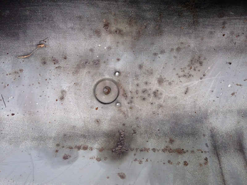

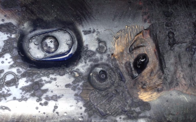

Le noir que l'on voit bien sur les guides, c'est aussi de la rouille?
205 CT de 1988 - 133000kms
Re: La rouille pour les nuls
Cela y ressemble en tout cas.
Tu l'as juste brossé là ? :grattetete:
Pour en être sure il suffit de taper dessus avec un marteau à piquer la rouille ou bien à piquer les soudure, et ça se décollera. :wink:

Merci,
Je n'en ai donc pas fini avec la phase de ponçage....

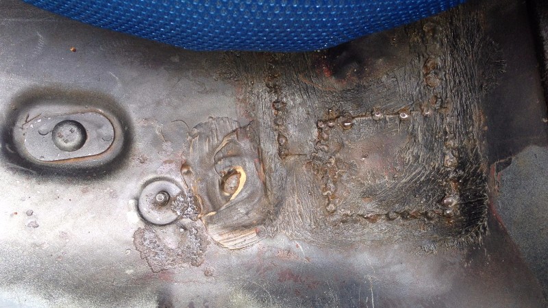

J'ai jusqu’à présent poncé avec ça:
- une éponge à poncer de grain 80
- Un dremel avec ce tête
J'ai un marteau de "mécano" mais sa tête est plate et non pointue
Ça a neammoins suffit pour effrité un bricolage suspect sous le siege droit
J'ai une perforation complète à cette endroit (je vois le sol)!
Pour le nettoyage de rouille j'ai trouvé chez moi
- le dinitrol annitrol (nettoyeur de rouille)
- le crc "rust remover" (nettoyeur de rouille)
Il y a aussi un convertisseur de rouille mais c'est beaucoup plus cher et je pense pas adapté au nettoyage :voyons:

- merci pour l'offre pour l'instant mes guides semblent tout de même récupérables. Par contre je n'en ai que 2, il ne devrait pas en avoir un au milieu (la visse y est en tout cas)? :0

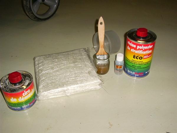

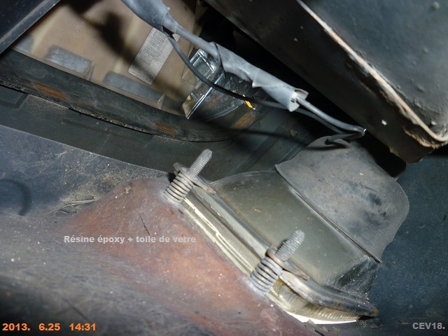

:voyons: En utilisant un époxy avec de la toile de verre .
En outillage ,il faut également un petit rouleau métallique à picots (ça ressemble un peu à ceux des compteurs kilométriques) pour chasser les bulles d'air. :wink:
J'ai utilisé ce type produit pour la réparation de la jupe accessoire de ma GT :
Bon courage. :)
Modifié en dernier par CEV le mer. 31 mai 2017 12:35, modifié 2 fois.
kamelie1706
Messages : 833
Message par kamelie1706 »
J'imagine tu le poses dessous (sous la voiture) puis tu complètes avec le mastic dessus?
mon trou à des contours difformes/nivellés donc dessus j'ai peur de ne pas pourvoir l'appliquer correctement ...
ou une pate epoxy + mastic :voyons:
C'est très chiant à faire , surtout dans les formes.
Naturellement ,il faut bien dégraisser la surface avant , une fois la quantité de produit nécessaire + durcisseur mélangés on l'étale sur la surface
à traiter , ensuite on ajoute la toile de verre qu'on recouvre du mélange (époxy + durcisseur) puis on passe le rouleau pour chasser l'air.
Pour une meilleure finition on peut éventuellement lisser lisser la surface réparée avec une pomme terre crue dont on aura préalablement épluchée la partie en contact avec la résine.
En principe, on a que 20 minutes pour effectuer cette opération, une fois les 2 produits mélangés (résine et durcisseur).

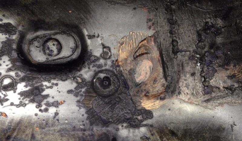

Je passe à l'étape durcissement/neutralisation de la rouille que j'ai pas réussi à nettoyer
