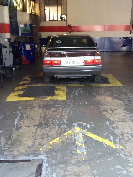

Re: la XM 2l VIP du Duduch' *A obtenu le CT avec succès !*
Bonjour à tous ! :)
le lendemain de mon retour, le Transatlantique a passé son contrôle technique pour avoir enfin sa nouvelle carte grise et être en règle.
Ce ne fut pas sans difficulté puisque le système SIV est tombé en panne au moment de l'envoi de mon dossier :x
J'avais donc une immatriculation pour une voiture fantôme ! :suspect:
La demoiselle qui c'est occupée du cas a tout repris à 0 et la fois suivante ça a fonctionné. :cote:

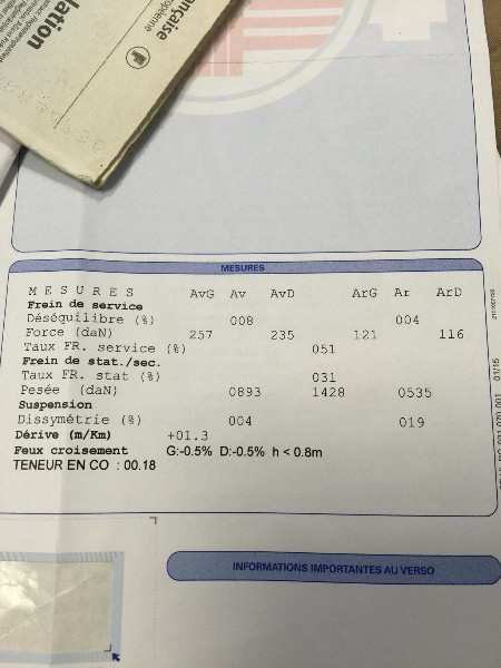

Mais avant tout cela, il y'a eu passage au CT !
Contre toute attente ( et même la mienne :gene: ) elle l'a eu ! :shock:
Vous noterez les sphères arrières qui devront être remplacées, elle sont d'ailleurs couvertes de rouille de surface... le dernier changement doit remonter à perpette ! :roll:
D'après le controleur ( passionné d'XM et oui ! :lol: Je vous arrête, ce n'est pas un CT de complaisance :x ) elle est encore propre. Je lui ai demandé son avis sur les craquements dans la direction, il pense à la crémaillère car ces craquements ont surtout lieu lorsque l'on approche des butées.
On a aussi eu le plaisir de découvrir de la corrosion perforante sur le bas de caisse ! :whoa: Cette XM n'a vraiment pas été soignée par son ancien propriétaire :roll: C'est pas compliqué quand même de passer un coup de jet dans les passages de roue :roll: :x
