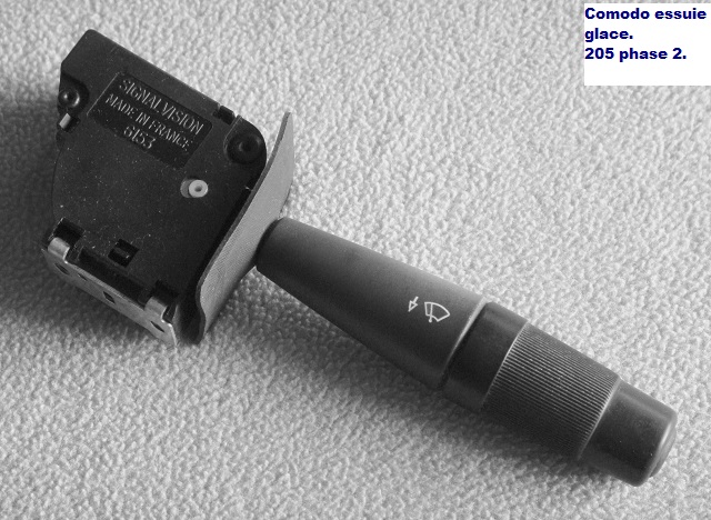

alain.terieur12 a écrit :oui, j'ai changé la pompe par une neuve acheté sur Oscaro.
Je vais cet après-midi à la casse pour récupérer des gicleurs. On verra...
Quant au comodo, à priori il fonctionne puisque parfois, le gicleur conducteur expulse de l'eau sur une 20aine de cm et le droit fait de la mousse. Dans tous les cas, en tirant sur le comodo, on entend bien le bruit de la pompe qui se met en action.
Où peut-on trouver des flexibles/durites neufs au cas où ?

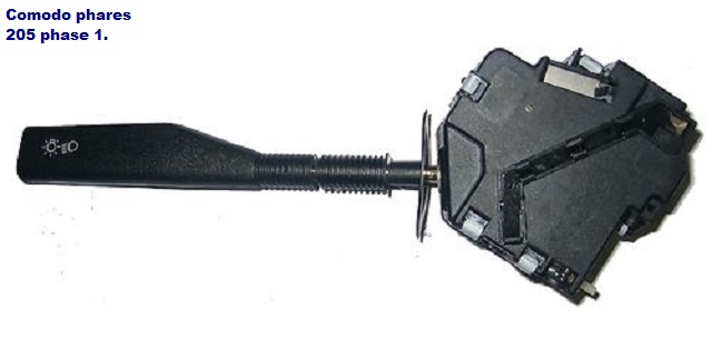

c'est le "levier" qui permet d'activer les essuies glaces
Re: Lave glace
alain.terieur12 a écrit : Où peut-on trouver des flexibles/durites neufs au cas où ?
C'est juste du simple tuyau en plastique transparent.
On le trouve donc dans les magasins de bricolage (vendu au mètre) au rayon arrosage ou bien en centre auto et sur divers sites web.
http://www.dprace.com/catalogue/carross ... cessoires/
Sinon le comodo c'est ce truc là :
