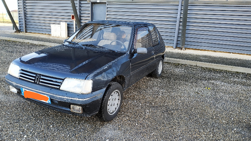

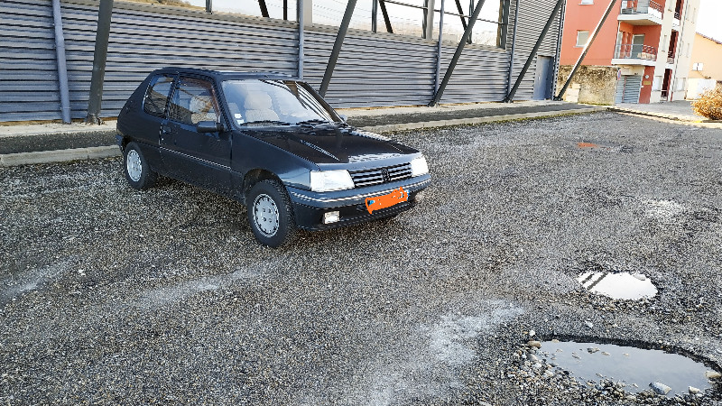

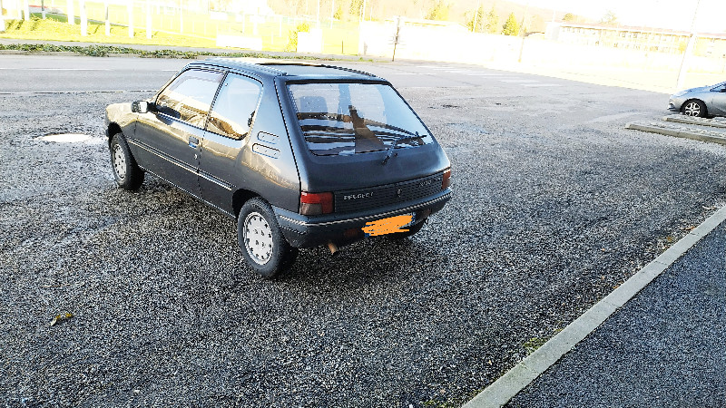

C'est une XS de septembre 92 (donc millésime 93) équipée d'un 1.6 injection..
Elle à 179000 au compteur, pas mal de boulot dessus (énormément de bricoles), une grosse révision, retrouver un intérieur adéquat, peinture...
Place aux photos..
EGranier73 a écrit :Le capot est d'origine pour le corps l'injection monopoint de meme que pour le carbu double corps sur le 1.6 auto.Laïo a écrit :Bienvenue à toi, 205iste !
Le capot de 205 Automatic ne devrait pas avoir de mal à trouver preneur chez les amateurs de barres anti- rapprochement...
La couleur est jolie !
Ce capot n'est pas indispensable pour une barre anti raprochement , mais il permet de passer le 1.9 carbu de 309 (un 1.6 aussi donc), les differentes pipes longues de moteur mi 16, et il permet d'avoir un peu d'air au dessus de l'intercooler pour ceux qui ont monté un moteur 1.9 turbo d et il permet tout court de passer le 2.1 turbo diesel.
