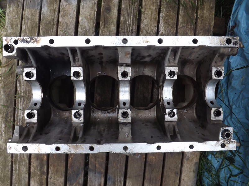

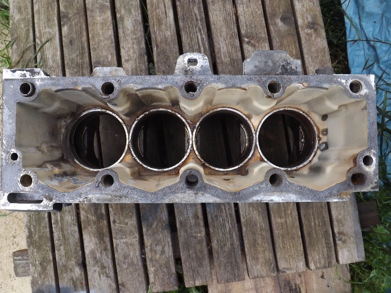

34 ans de vidange ça laisse des traces... Surtout, que sur chaque moteur, tu ne vidange jamais toute la vieille huile, il est donc normale qu'elle finissent accroché quelque part. C'est pour celà, qu'une fois dans le vie du moteur, un nettoyage du carter et de la crépine ne fais pas de mal, surtout pour un graissage moteur-BV en commun.

bon je crois qu'on peut dire qu'en 34 ans ce carter n'a pas du être ouvert souvent
- darkshawo
- Messages : 2310
Re: Ma 305 S - Moteur déculassé
Voir jamais meme

Au moins tu as des preuves que c'est d'origine.

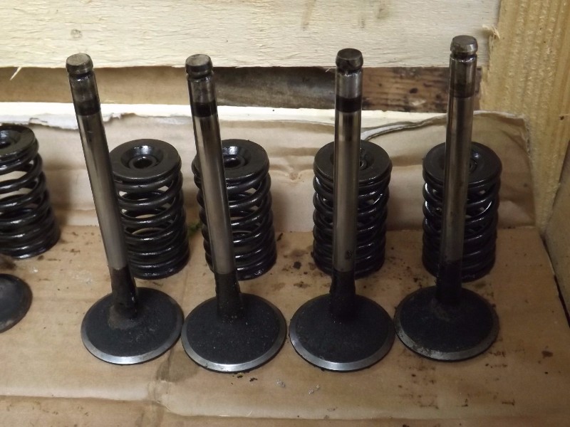

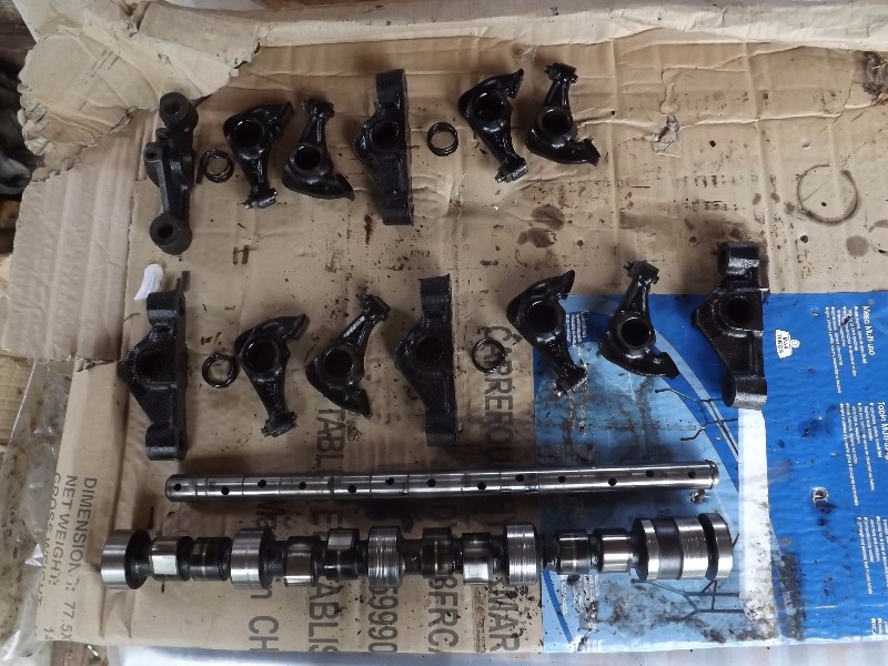

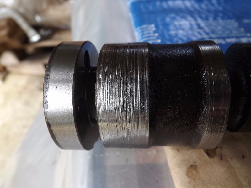

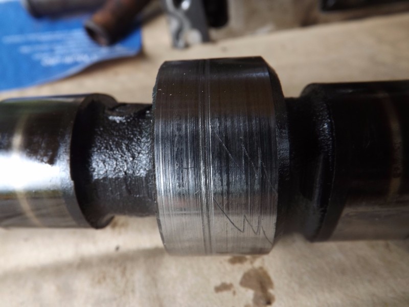

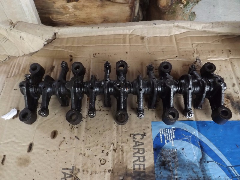

Suite au démontage du bas moteur j'ai poursuivis avec le démontage de la culasse.

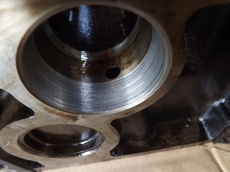

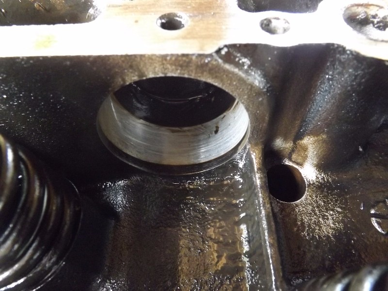

Et là nouvelle surprise, l'arbre à cames a également souffert d'un mauvais entretien
La bonne nouvelle c'est que le reste n'a rien, les cames ne sont pas usées anormalement, les culbuteurs idem, et les tiges de soupapes ne sont pas tordues.

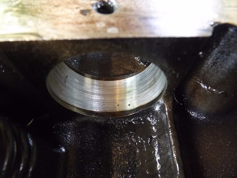

Au passage un petit coup de propre sur le bloc et la culasse

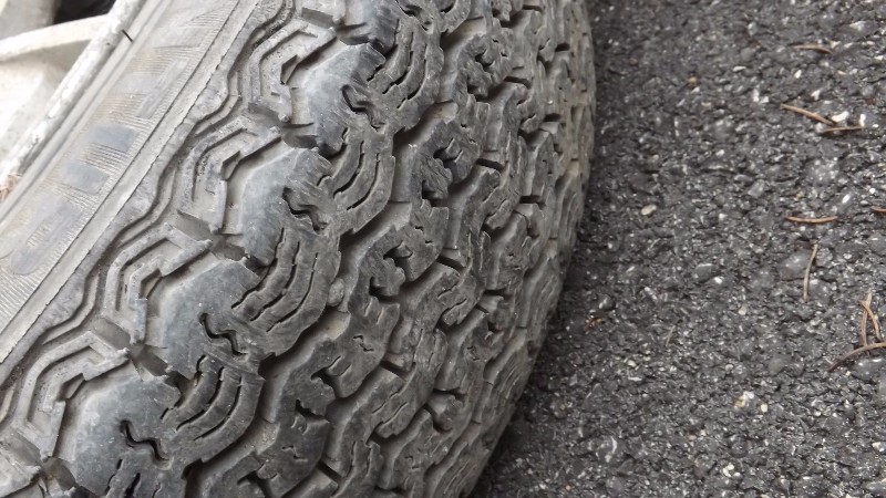

La roue de secours la voilà, avec encore son Pirelli P3 d'usine

Et du coup l'arbre a came, tu es obligé d'en retrouvé un autre ?
- atschoum88
- Messages : 3956
- Enregistré le : mer. 19 oct. 2011 16:33
- Localisation : Montfaucon (25)
je sais pas, mes connaissances s'arrête-là. Je ne saurais dire s'il est encore utilisable en son état. Les cames ne sont pas usées, mais est-ce que l'usure des paliers pourraient engendré du jeu ?
Sinon j'en ai trouvé en neuf sur Cipere, mais 220€ l'AAC

Sinon reprise sur un tour pour l'AAC, et réalésage sur la culasse. Avec montage de bague sur la culasse.
Je pense qu'un bon rectifieur devrait savoir faire ça.

Merci pour l'info Romainromain5708 a écrit :Sinon reprise sur un tour pour l'AAC, et réalésage sur la culasse. Avec montage de bague sur la culasse.

Pas si sur que ça vient d'un mauvais entretient...a l'époque, les qualités d'huiles ne valaient pas ce qu'elles valent aujourd'hui, en plus, l'AAC fait parti des faiblesses de ces moulins là...
Trop fort le pneu d'origine

bizarrement ce moteur semble souffrir de tous les mots sur 305, alors que sur 304 il semble beaucoup plus solide
pour le pneu c'est un collector, il est neuf et cuit à la fois
