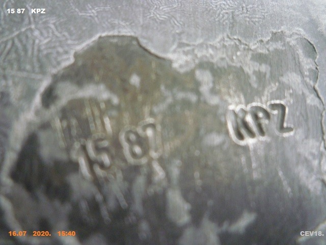

Concernant les fabricants, je ne les connais pas tous.
Celles que j'ai conservées sont de marque KPZ.
Jantes sport 13 pouces, fabricant KPZ, semaine 15 , année 1987.

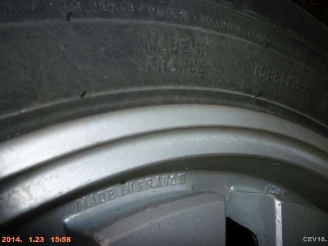

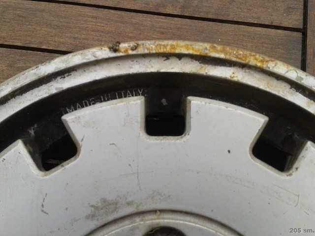

Concernant les Speed Line en alliage, elles ont été fabriquées en France ou en Italie :
Jante alliage Speed Line 13 pouces, made in France.
Jante alliage Speed Line 13 pouces, made in Italie.

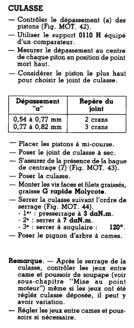

Je suis en cours de remontage de la culasse et il est marqué sur la RTA :
Mettre de la "Molykote G Rapide" sur les vis de culasse. D'après internet c'est pas du frein filet c'est plutot une sorte de graisse .. Quand j'ai démonté ça avait l'air d'être monté "sec". Je sais pas si je dois metttre quelque chose et quoi. Qu'en pensent les spécialistes
Merci d'avance !
Merci d'avance !

je vois la même indication sur la revue "l'Expert automobile" : montage à la graisse G rapide MolykoteGrosRobert a écrit : ↑mer. 29 nov. 2023 17:16 Je suis en cours de remontage de la culasse et il est marqué sur la RTA :
Mettre de la "Molykote G Rapide" sur les vis de culasse. D'après internet c'est pas du frein filet c'est plutôt une sorte de graisse .. Quand j'ai démonté ça avait l'air d'être monté "sec". Je sais pas si je dois mettre quelque chose et quoi. Qu'en pensent les spécialistes??
Merci d'avance !
j'en pense que tu peux suivre le conseil de la RTA, tu ne risque pas d'arracher les filets de ton bloc en fonte (et de toute façon, les HDI qui partagent cette base moteur ont des vis de culasse plus résistantes qui sont serrées plus fort)
si ça paraissait sec au démontage, il faut se rappeler de quand date leur dernier démontage à ces vis. on avais démonté une culasse de XW7, les vis avaient l'air rouillées et tordues mais il faut dire qu'elles avaient 40 ans aussi ces vis (du coup on a galéré à en trouver des neuves, on a du les faire faire sur mesure au tour ...)

Je vais aller voir des équivalent à cette fameuse Molykote G Rapid, parce que tous les sites que j'ai vu c'est au moins 35euros, les frais de ports sont tous anormalement cher...
Mais je ne sais pas trop quoi taper.. graisse de montage ?

tu les trempe dans de l'huile avant montage, et tu laisse goutter l'excédent, ça fera bien l'affaire.
si tu n'as pas encore passé ta commande de vis de culasse, je ne peux que te conseiller de prendre des vis de 1.9 DCI (ref. renault 7700114745), qui ont les mêmes caractéristiques que celles de XUD, mais sont dans un matériau plus résistant. ça te donnera une meilleure longévité sur le joint de culasse, avec une possibilité de re-faire un serrage quand tu aura des symptômes de fuite (tout dé-serrer, et re-serrer comme d'origine, puis rajouter 1/4 de tour)
