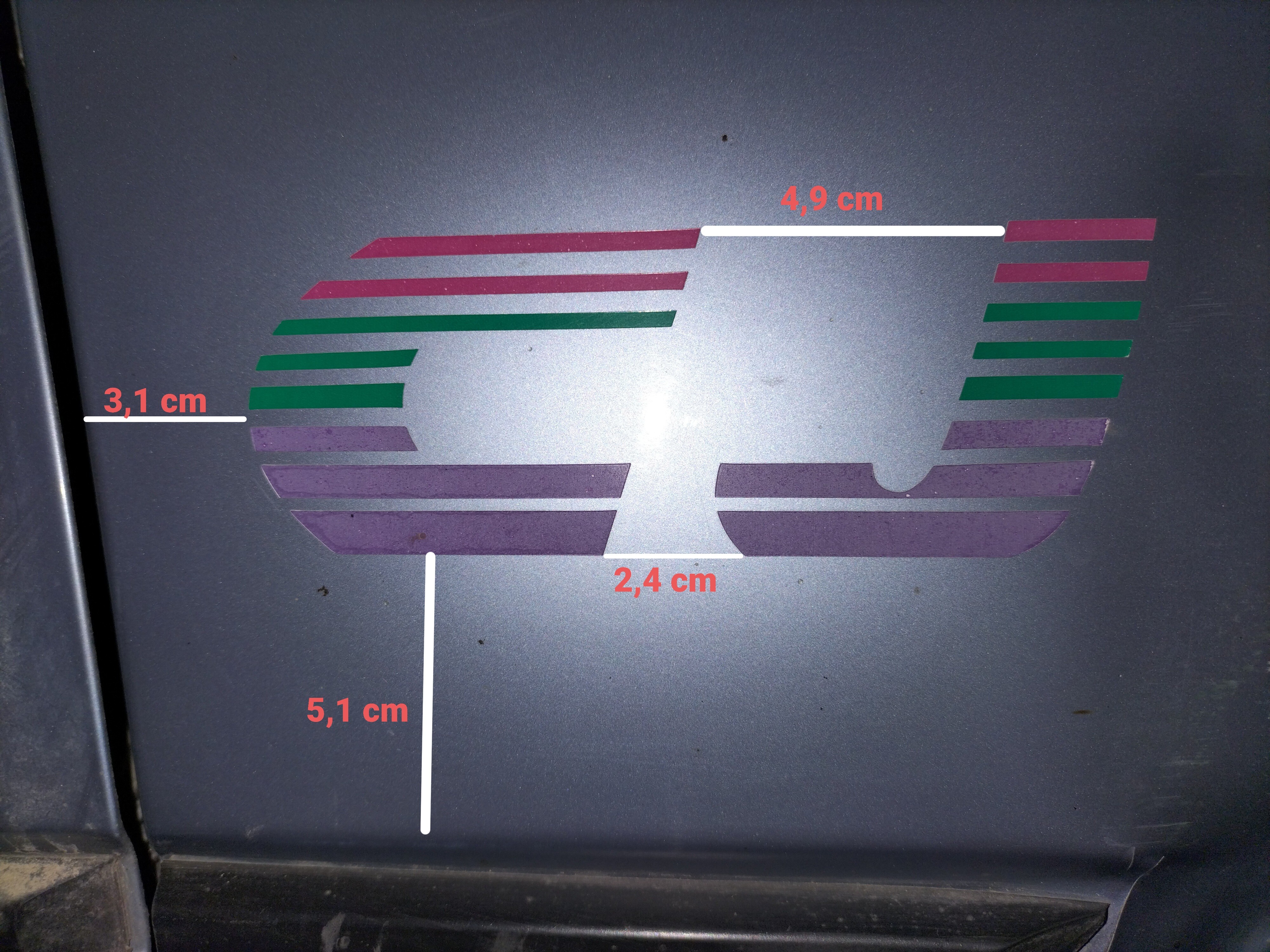

je viens de recevoir mes logos d'ailes,mais je ne sais pas ou ils ce placent ,est ce qu'il est possible d'avoir leurs emplacements ,car je voudrais qu'ils soient en bonnes places
merci d'avance
Stéphane
Messages : 3794
Re: ma petite cj bleu
Bon courage pour la suite :wink:
