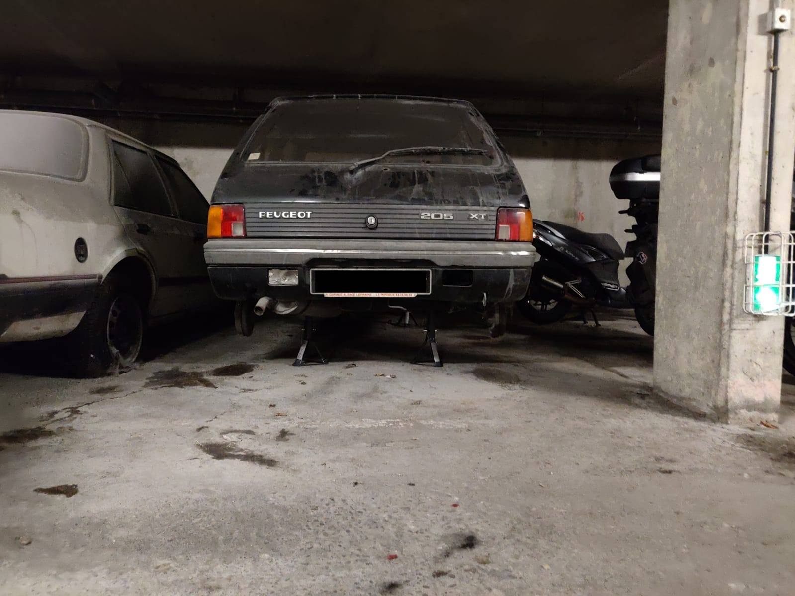

Courant avril 2020 je suis devenu l'heureux propriétaire d'une 205 XT de fin-1985.
Cette 205 est resté stocké pendant près de 20 ans le parking de mon immeuble, donc une bonne remise en état a été effectué !
Il s'agit donc d'une 205 XT, 121400 km, dont je suis le second propriétaire, celle-ci a les options classiques de l'époque, seule une alarme a été rajouté. La voiture a vécu en région parisienne toute sa vie et en a subi ses affres mais elle reste relativement propre pour une mamie !

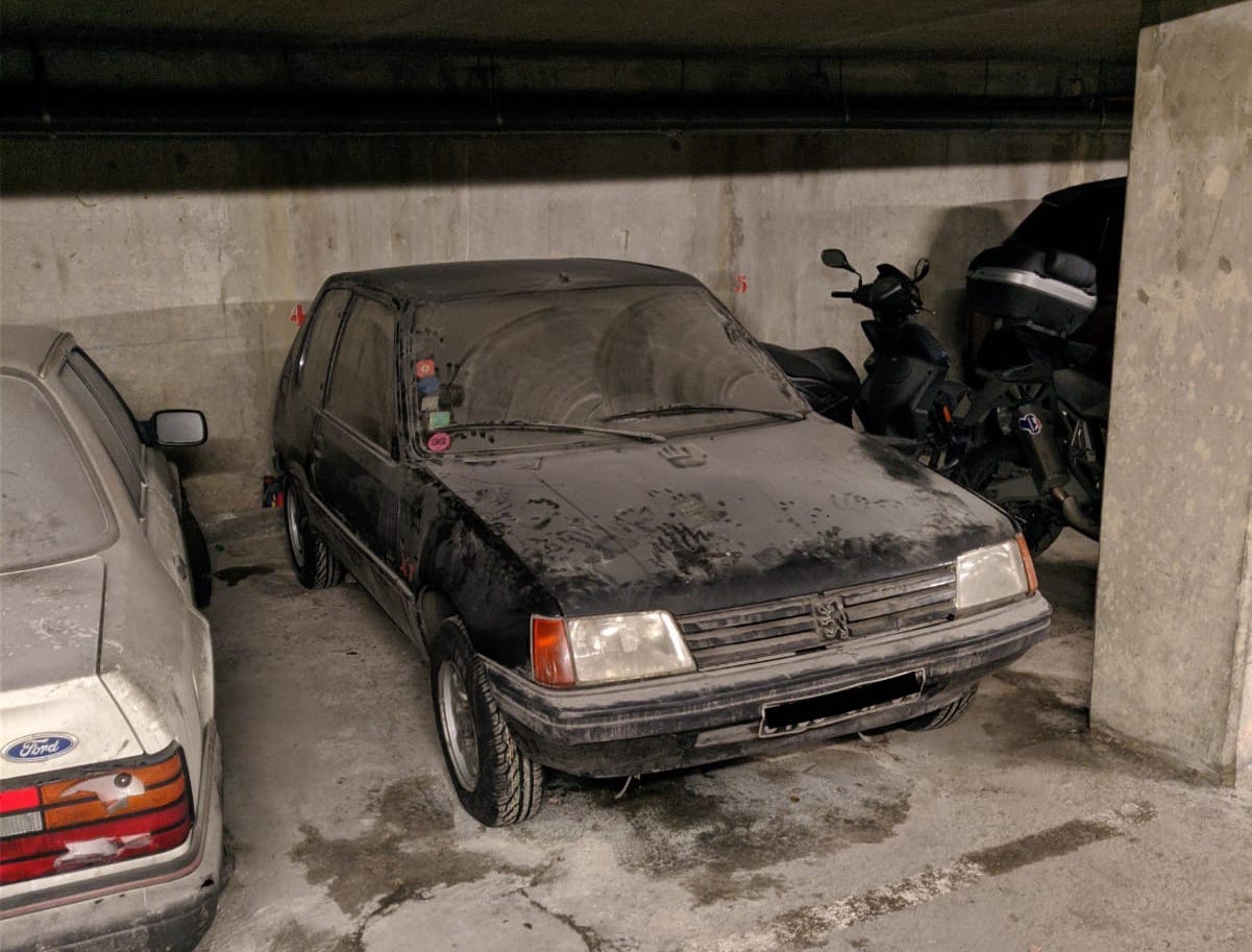

Voila dans quel état était la 205

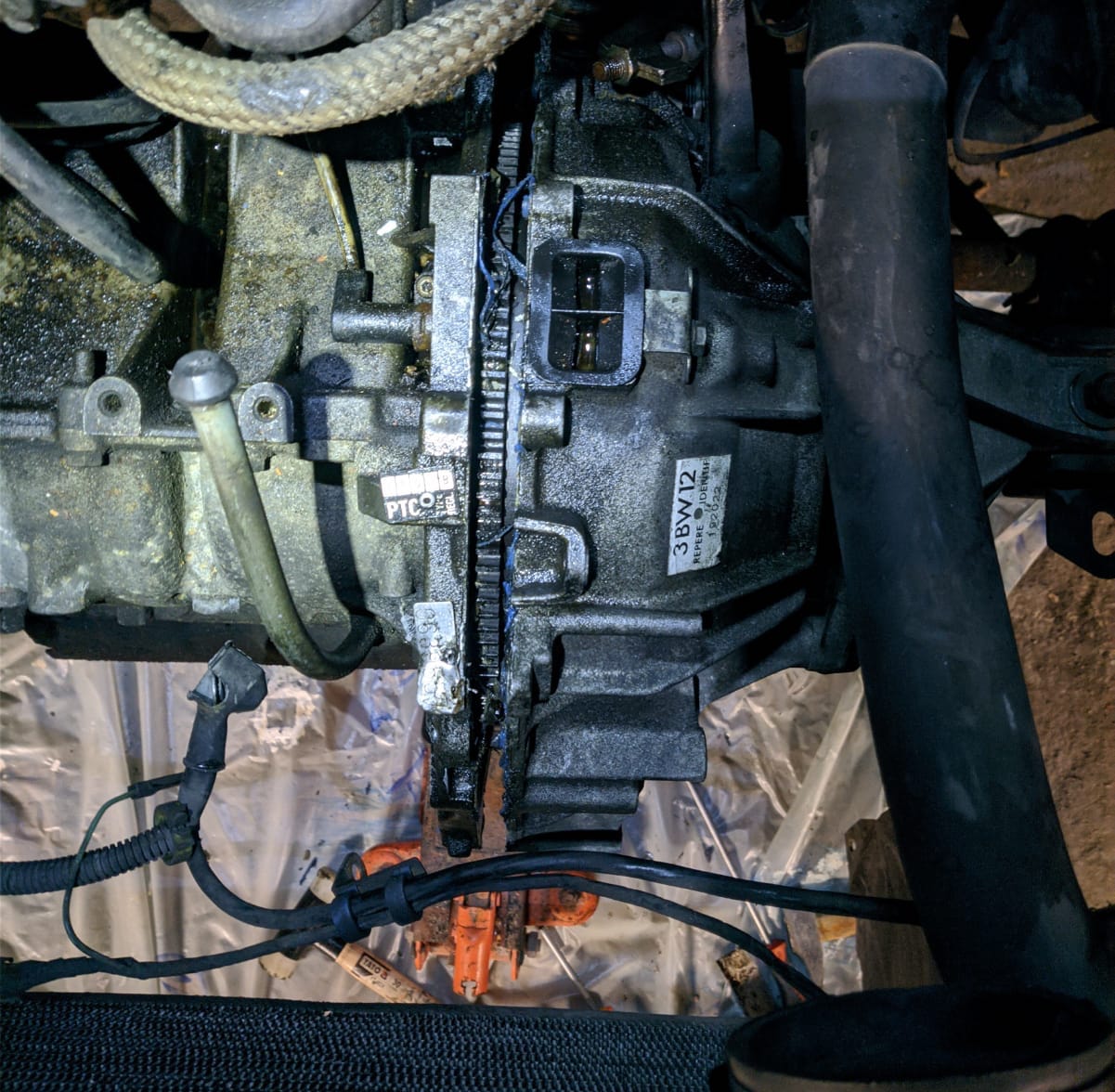

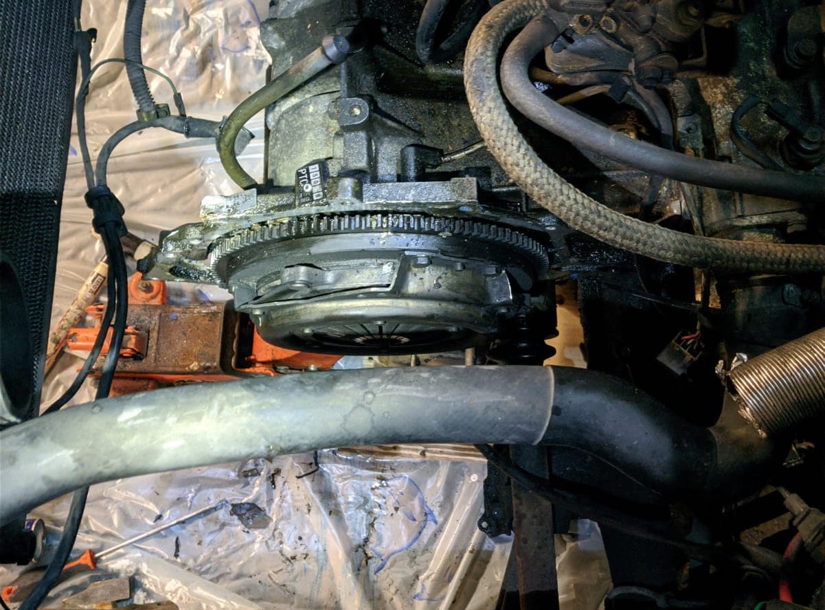

L'embrayage a été remplacé,

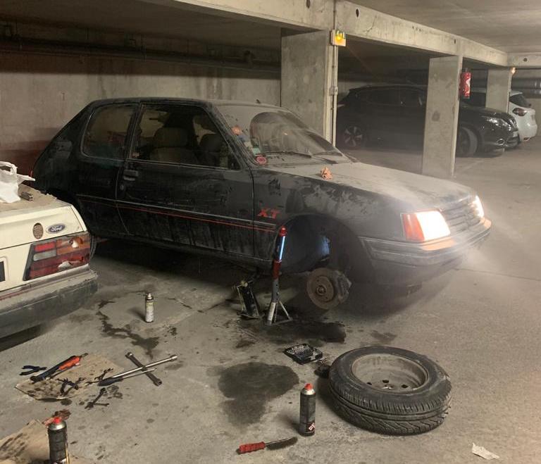

La titines sur chandelle
Mon parking/garage de luxe, bricolage au rythme de la lumière qui s'éteint automatiquement :shock:

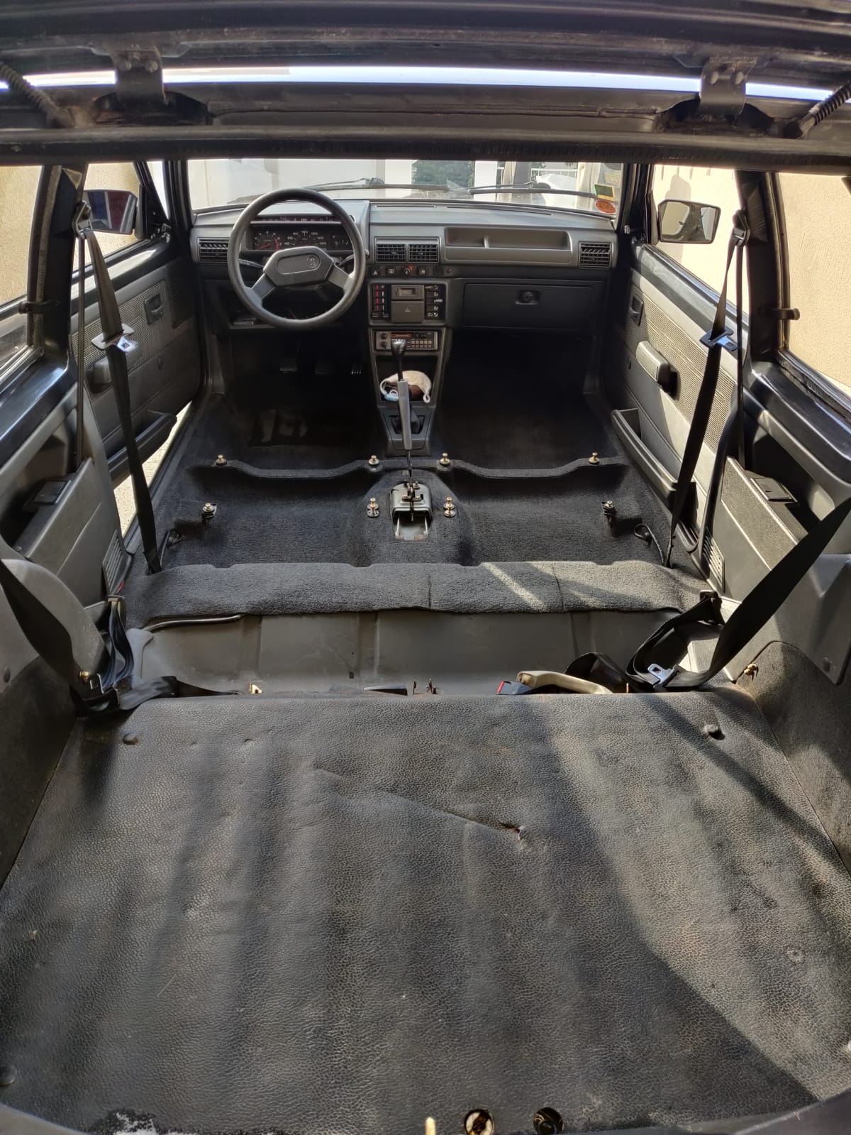

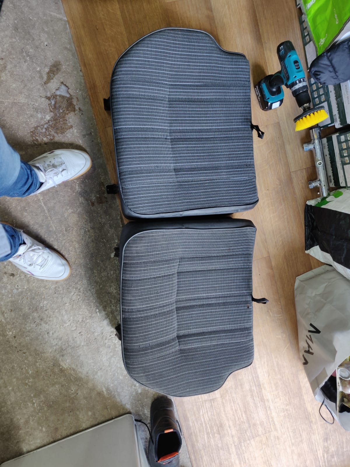

- Niveau Intérieur :
La voiture étant restée 20 ans dans un parking souterrain, l'intérieur a fini par moisir un peu,
Il a donc fallut tout nettoyer, pour ce faire j'ai utilisé un shampouineuse à tapis,
La 205 vide !
Le nettoyage des sièges !
Après tout ces travaux, cette 205 revit !

Question comment as tu nettoyer les sieges ? Plusieurs écoles..
