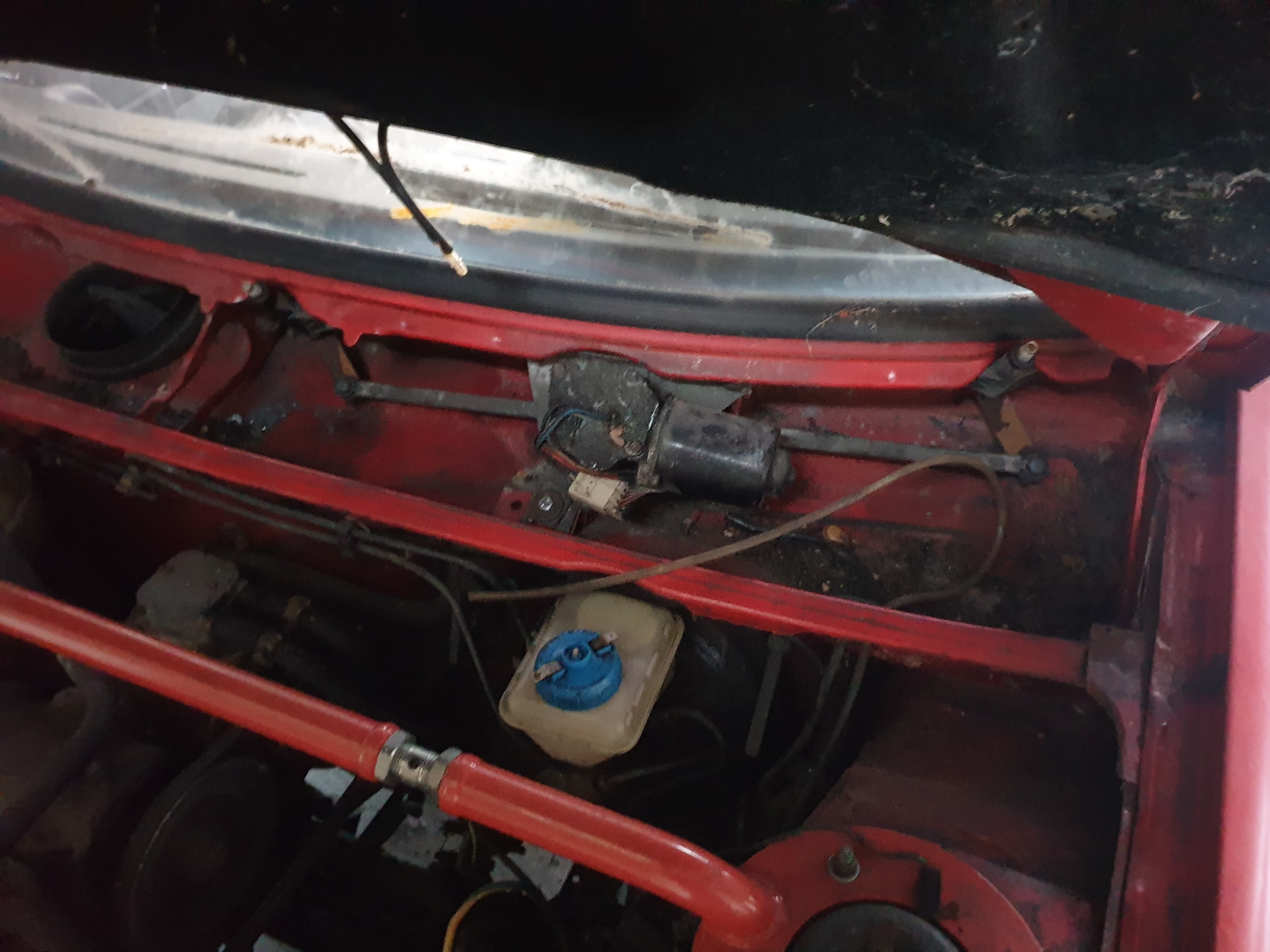

J'ai réglé le pb d'essuie glace... croyez moi, ca a ete super galere...
tout etait grippé...
deja, j'ai du percé pour mettre des ecrous prisonniers pour pouvoir fixer l'essuie glace passager. Quelle galere... mais j'ai reussi a le faire sans avoir a demonter le tableau de bord. mais vraiment pas simple.
Ensuite, l'ecrou cage du moteur d'essuie glace etait grippé... dremel... disqueuse... j'ai fini par l'avoir. mais pareil, long et relou !!!

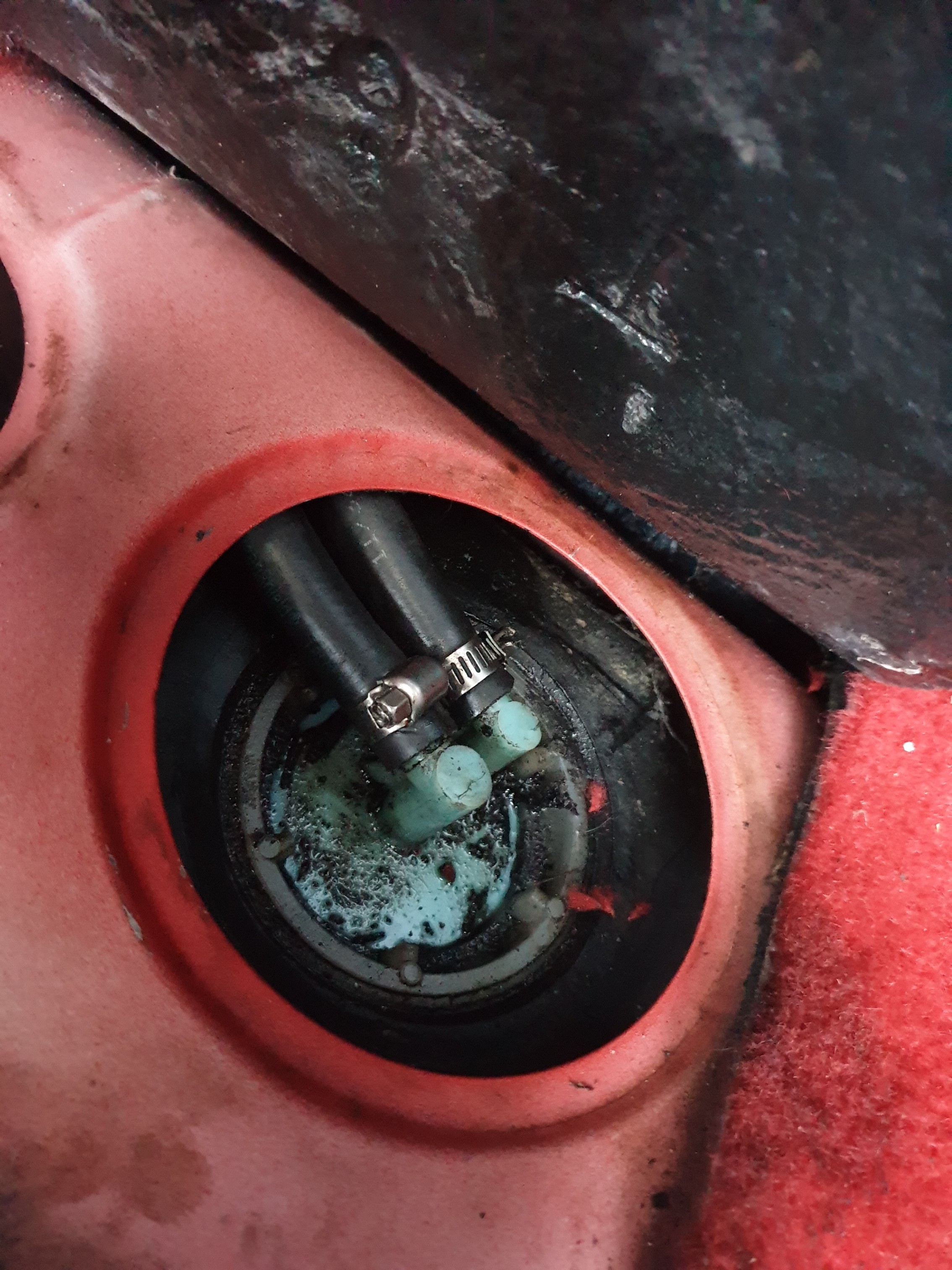

et finalement, j'ai pu me pencher sur les durites de carburant.
un collier avait sauté... donc ca goutait.
Mais ces durites de 30 ans d'age etaient en sale etat, j'ai qd meme préféré les changer, surtout que j'avais des morceaux qui allaient bien.
C'est chose faite, et en plus sans me prendre une douche de gasoil !!!

quelques photos pour illustrer !
les essuies glace, la galere.....
elles ne sont pas belles mes durites ?

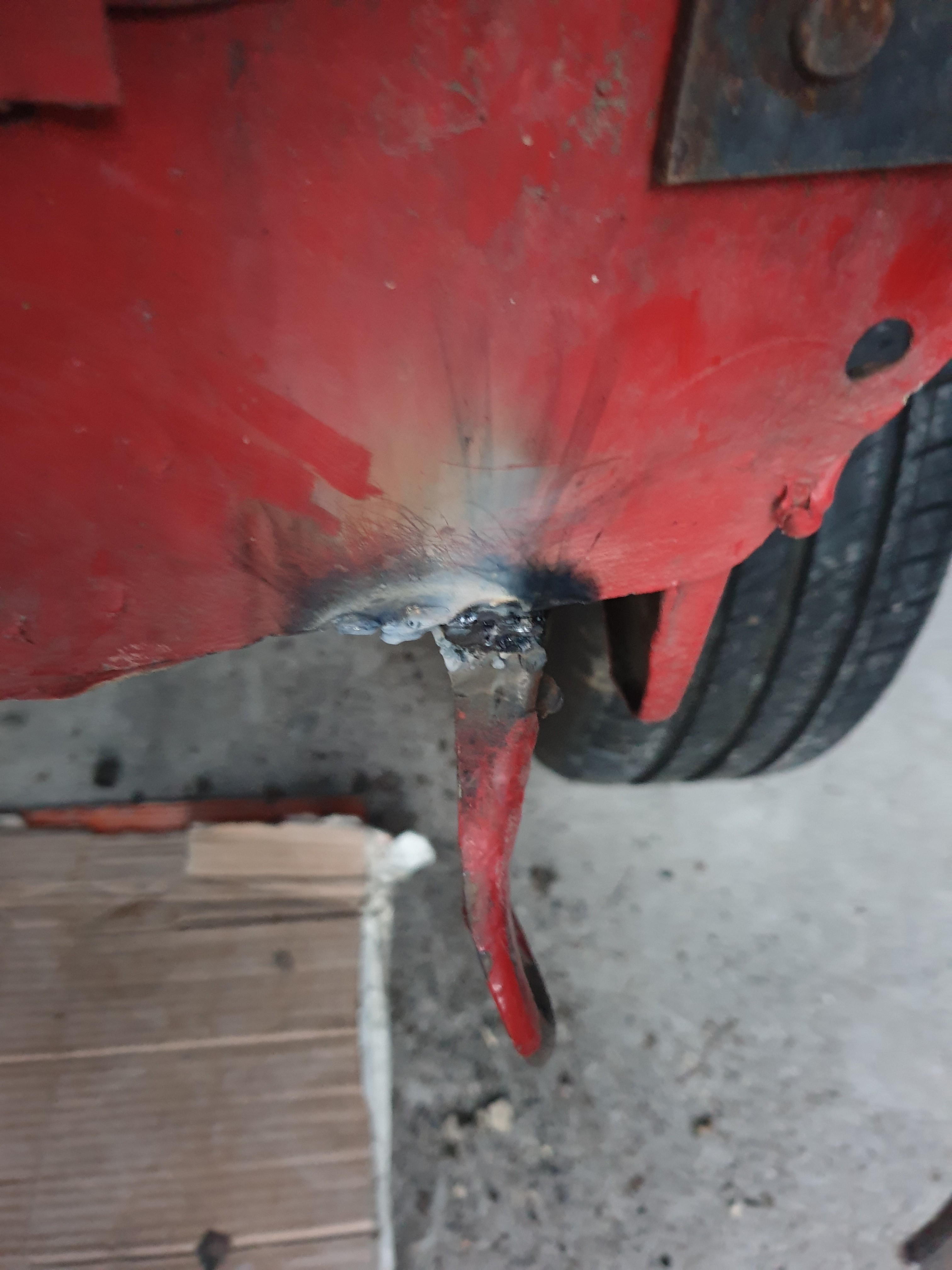

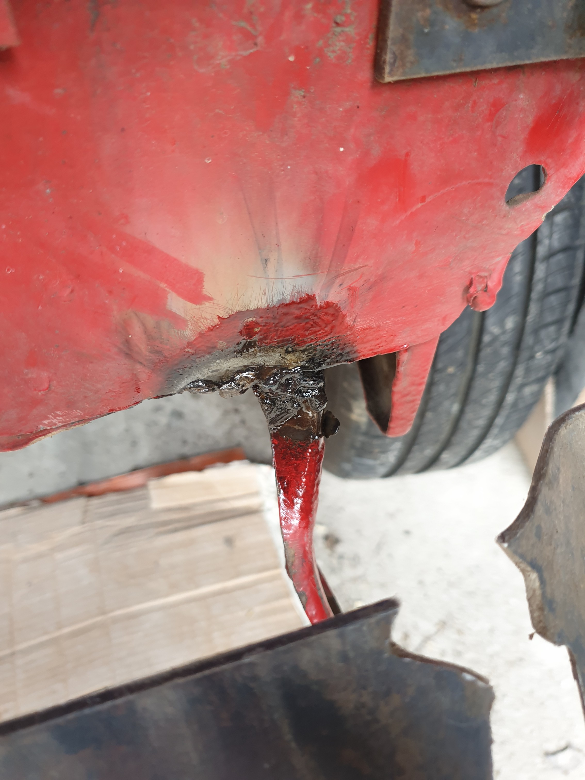

soudure faire, c'est pas terrible... mais pour une premiere, ca tient. il faudra que je traite a l'anti rouille que ca ne vire pas au drame !

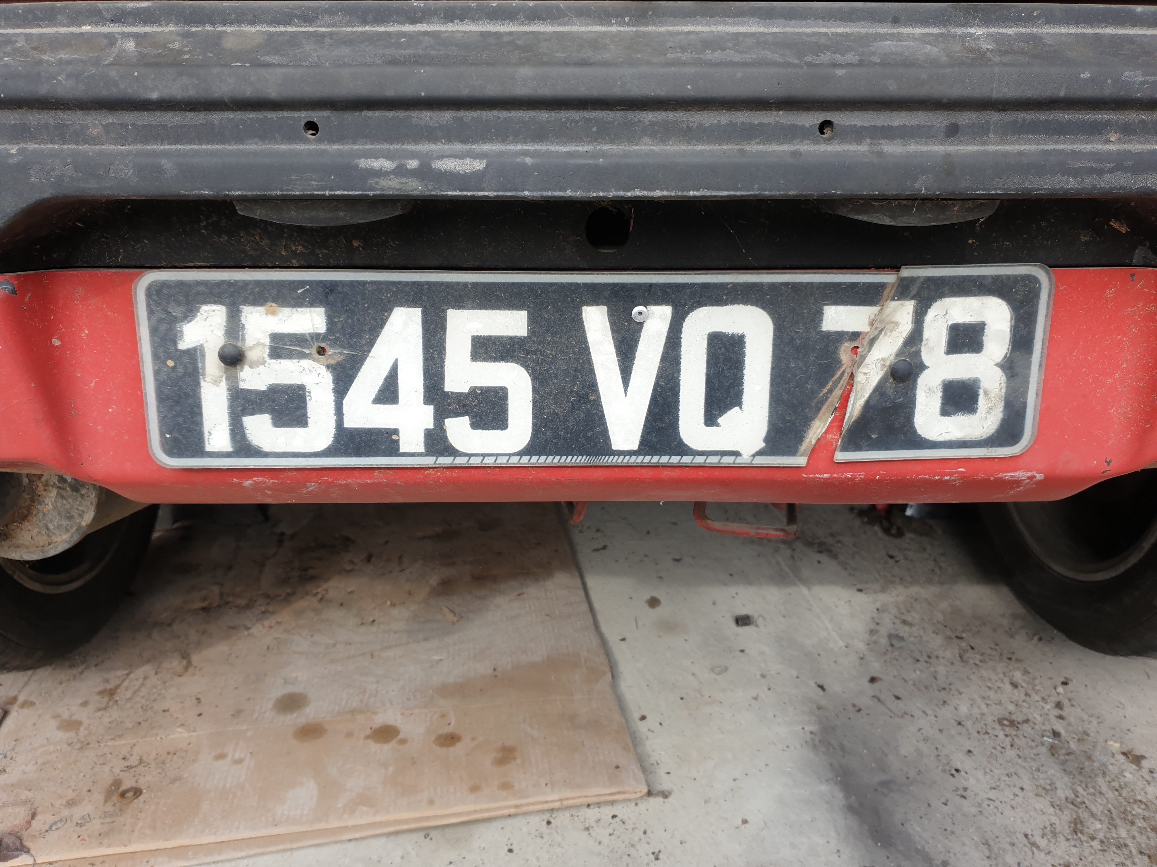

- Mettre mes nouvelles plaques (et oui, grosse nouvelle, la CG est enfin a mon nom. mauvaise nouvelle, j'ai perdu mon immat :( )

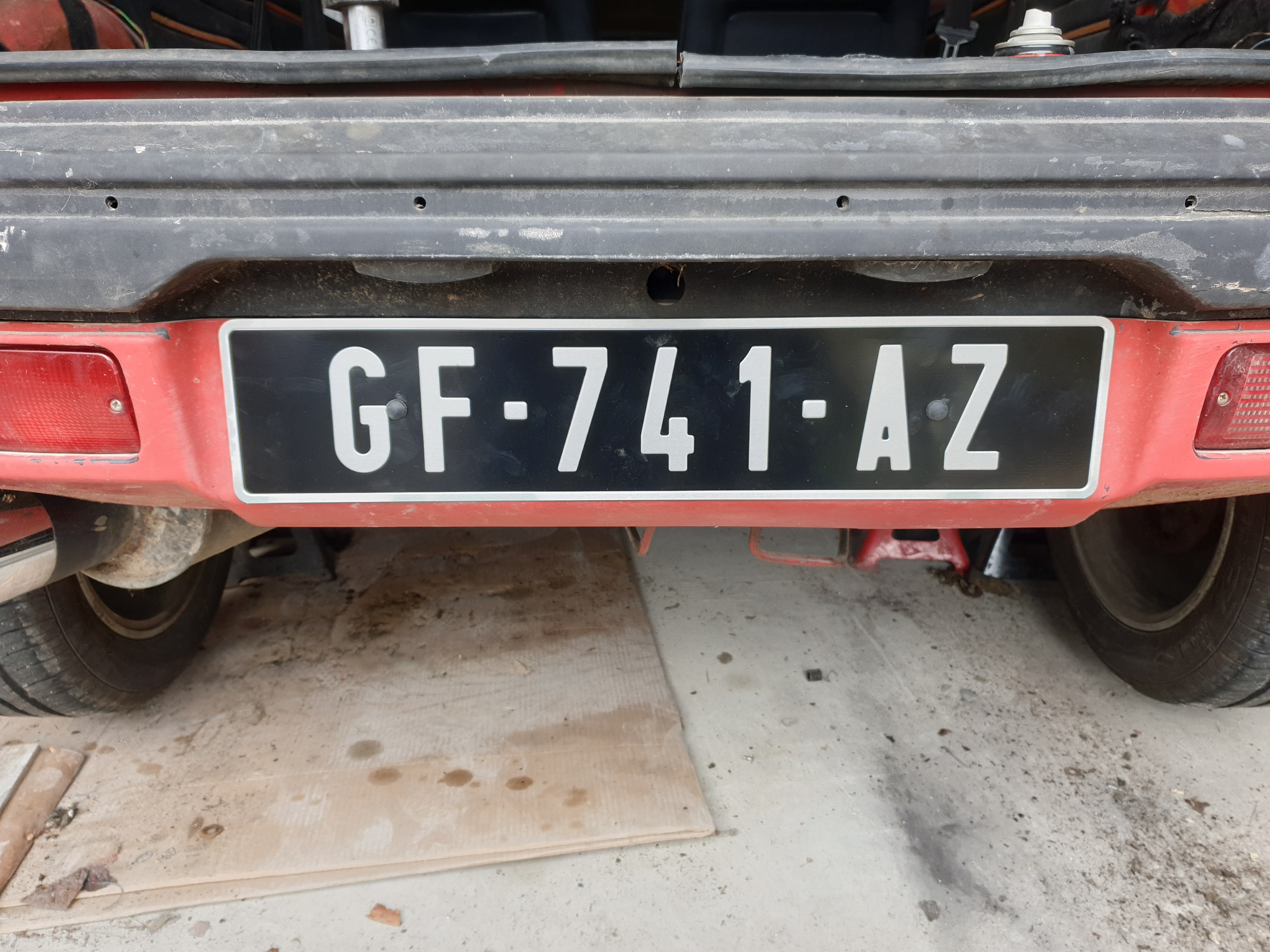

- Cette voiture est enfin a mon nom. Elle etait encore au nom de mes parents.
o le pb est que j'ai perdu mon immat :(
o je suis hors la loi.. Mais je n'ai pas pu m'empecher de lui faire des plaques noires, petit clin d'oeil a notre histoire, je ne voulais pas la voit

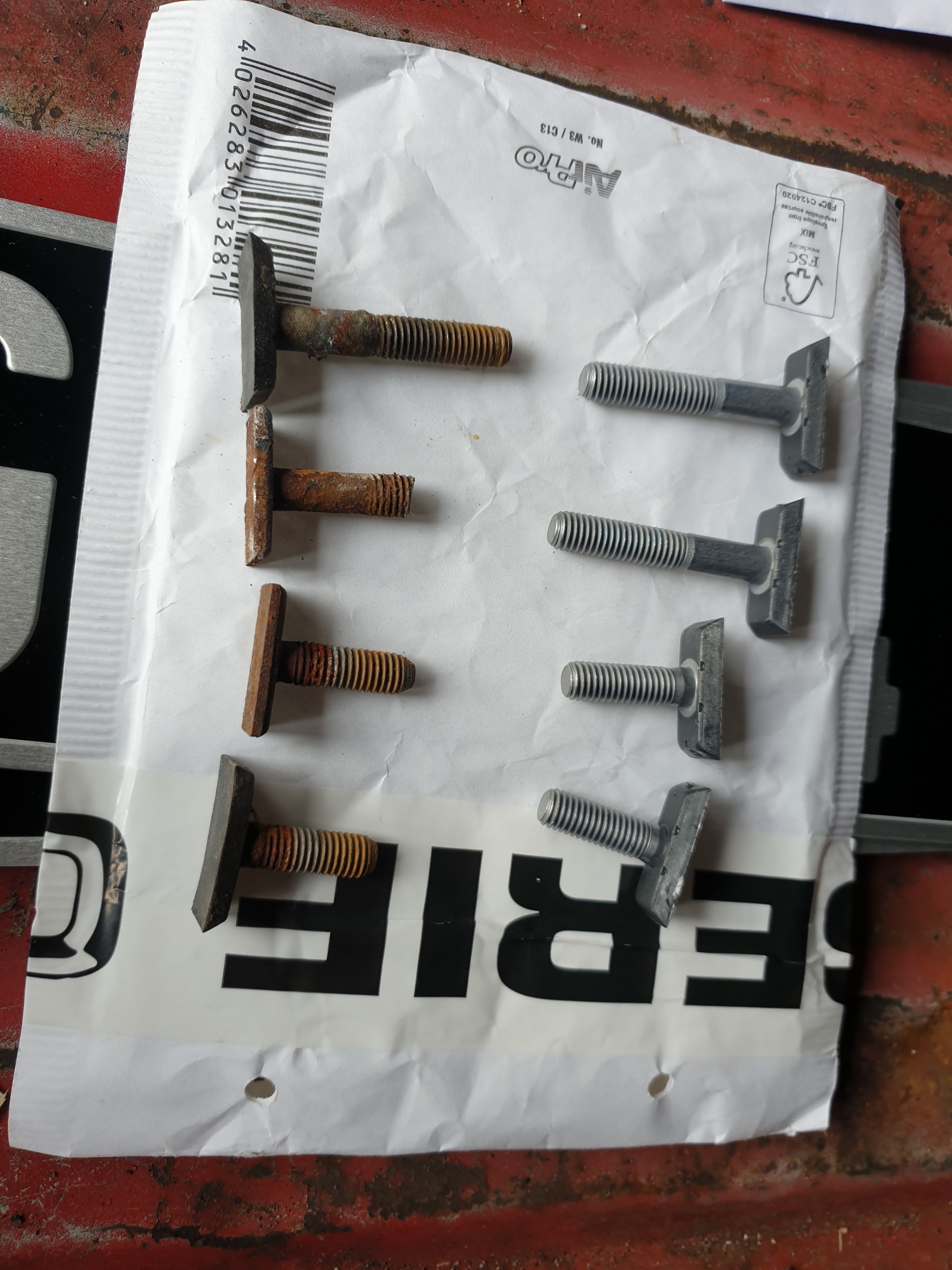

- j'ai pu remonter mon pare choc arriere avec de nouvelles vis de pare choc (Merci Serie 04)

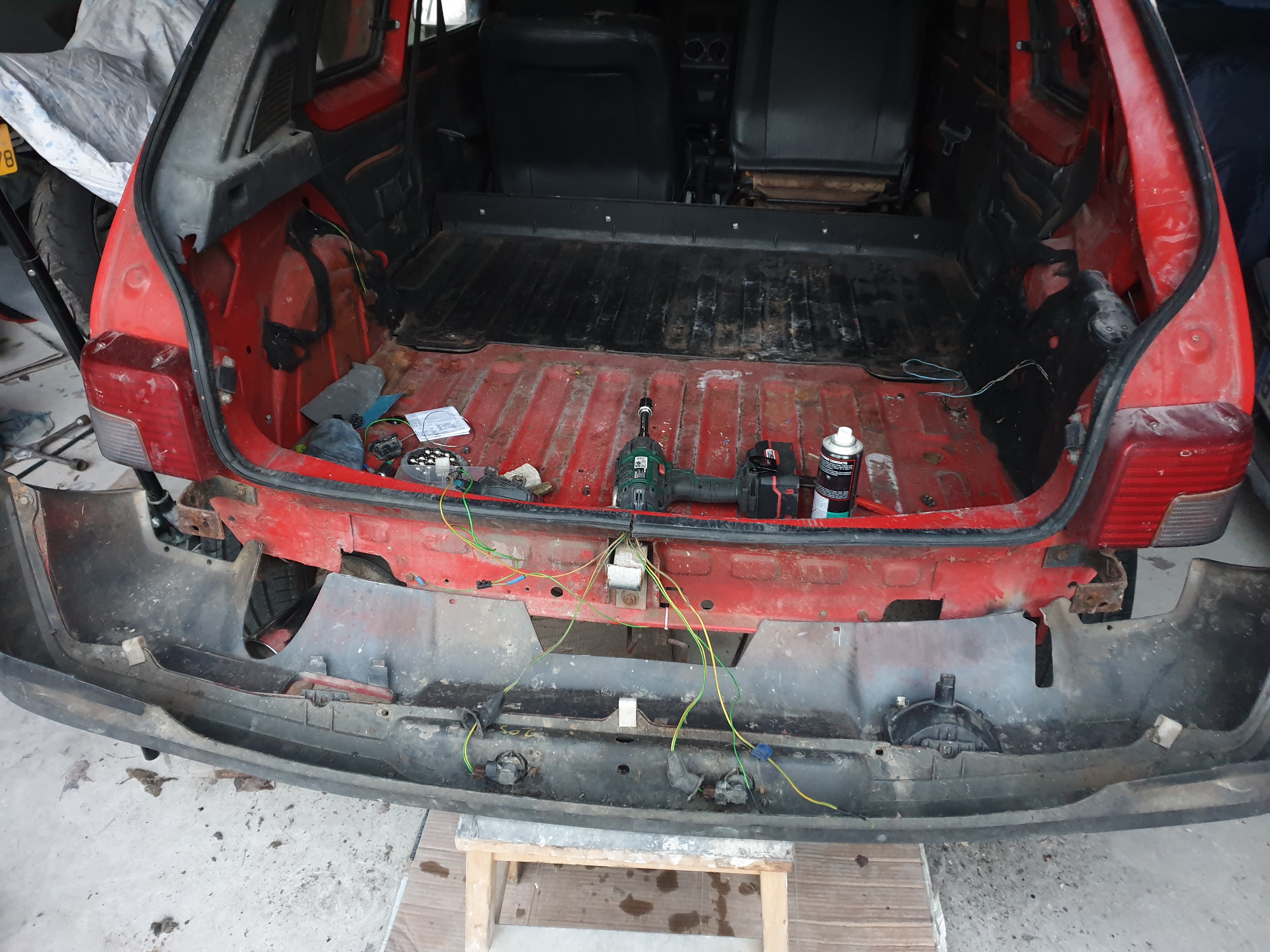

- j'ai demonté mon pare choc avant pour regle mon klaxon qui ne marchait pas... et qui ne marche toujours pas...
o la pate de fixation etait toute oxydée => Réglé, mais toujours pas a la masse..
o le fil de masse entre le support de pare choc et le point de masse etait coupé => je l'ai refait, la masse est donc bonne maintenant, mais tjs pas de klaxon
o l'alimentation du klaxon tirait la tronche => J'ai refait la cosse, mais toujours pas de klaxon
o le fusible n°8 est bon
o a moins que ca ne soit le comodo, je seche... => Test du commodo a faire le WE prochain. si vous avez des idées, je prends.

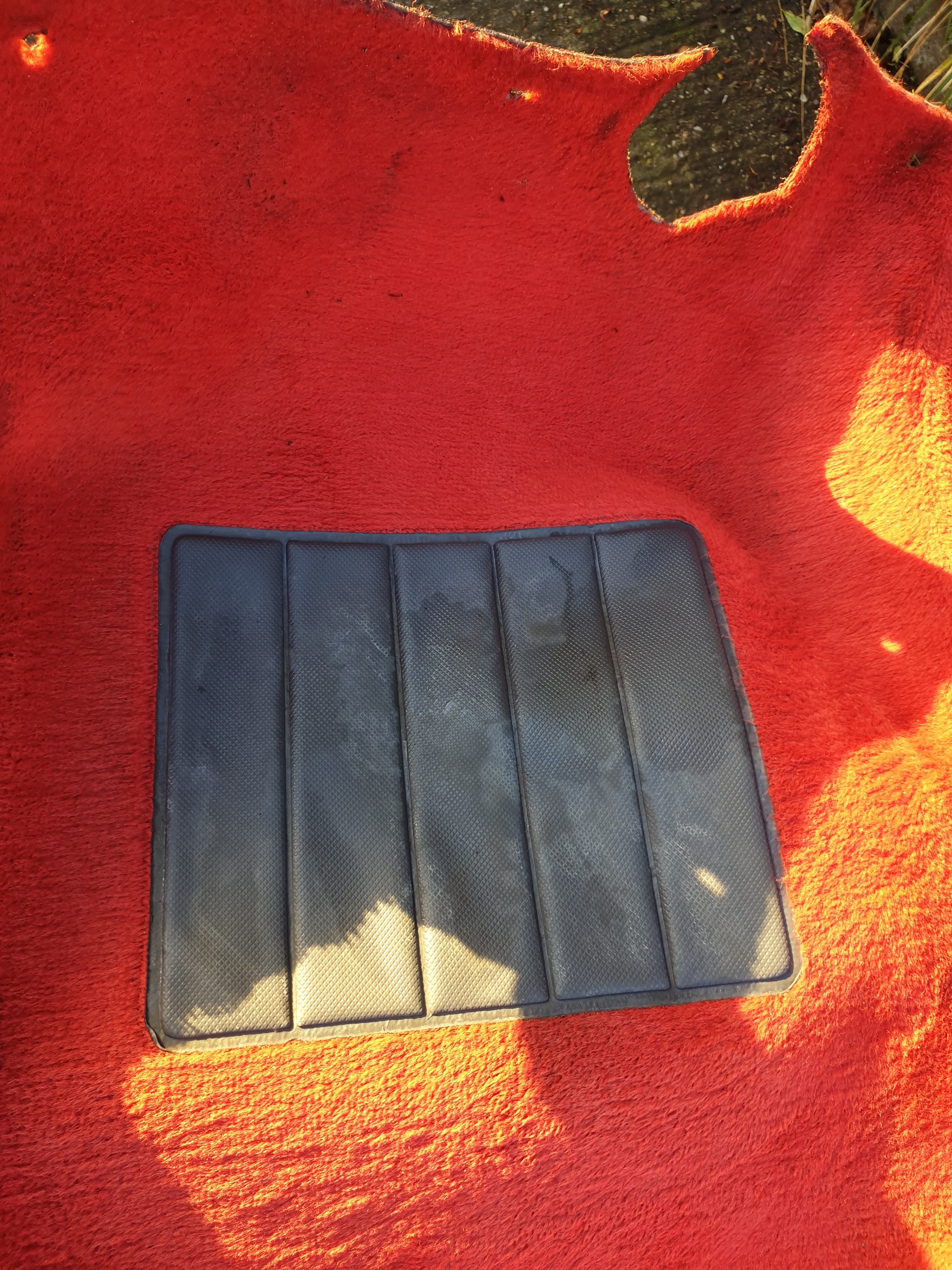

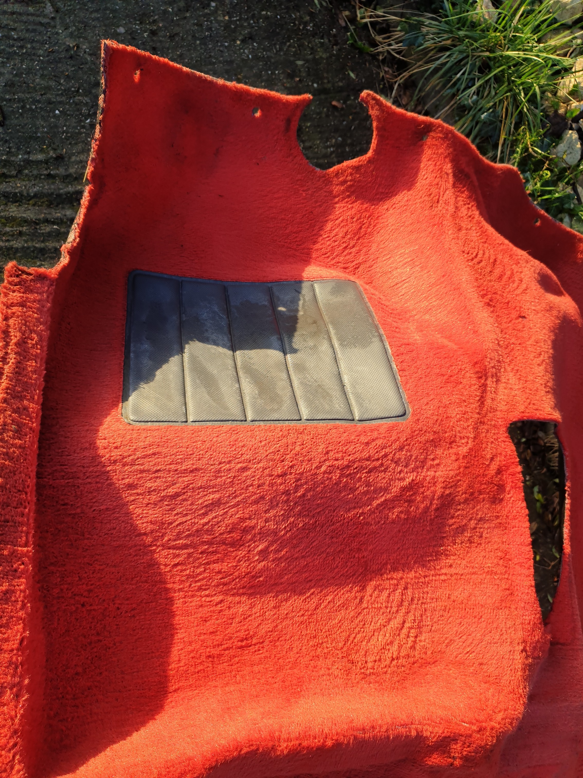

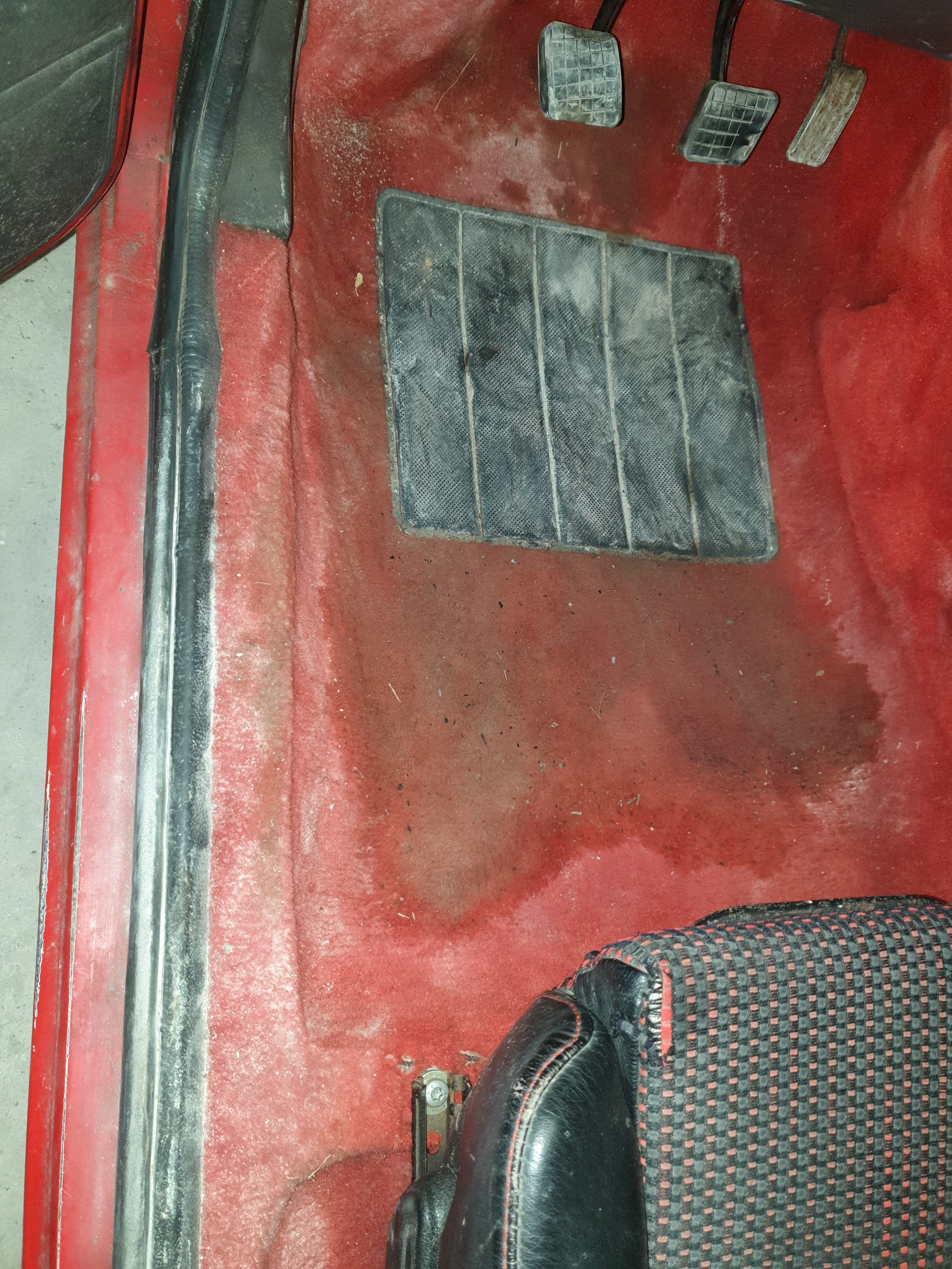

- et pour m'achever.... mon maitre cylindre a fuit... il est HS... et il a coulé sur ma moquette rouge... j'etait deg...
Samedi soir... 21h... j'ai du tout demonter, sortir la moquette, et passer du nettoyant moquette a la brosse...
Dimanche, coup de karsher dessus, j'ai l'impression que je l'ai sauvé, j'ai eu de la chance.. elle est en train de secher dehors la.
