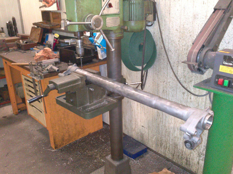

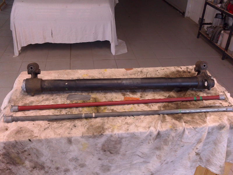

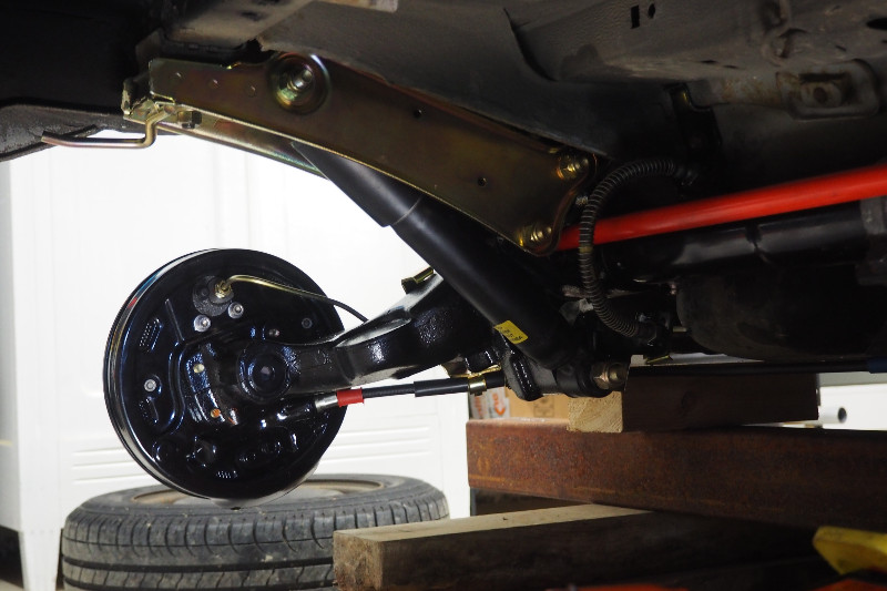

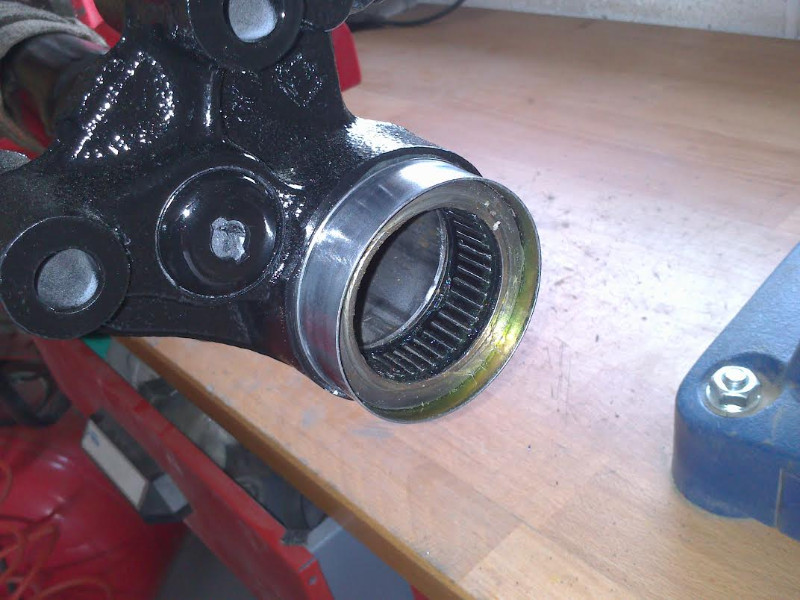

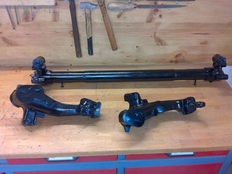

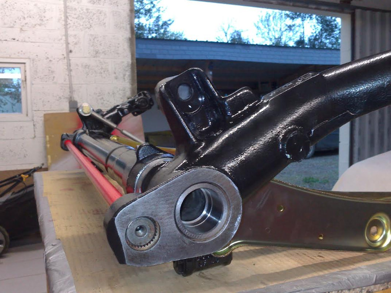

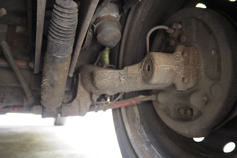

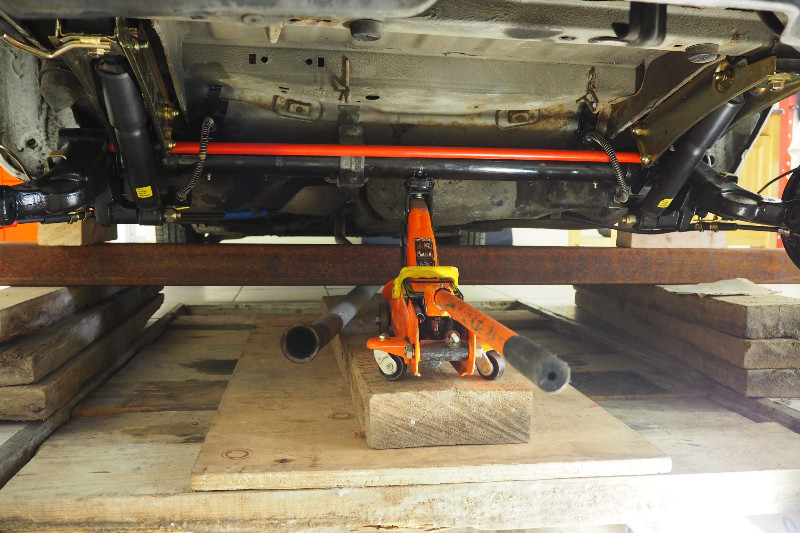

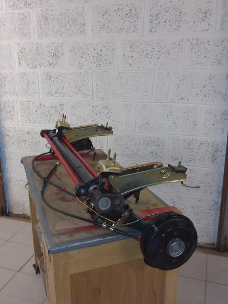

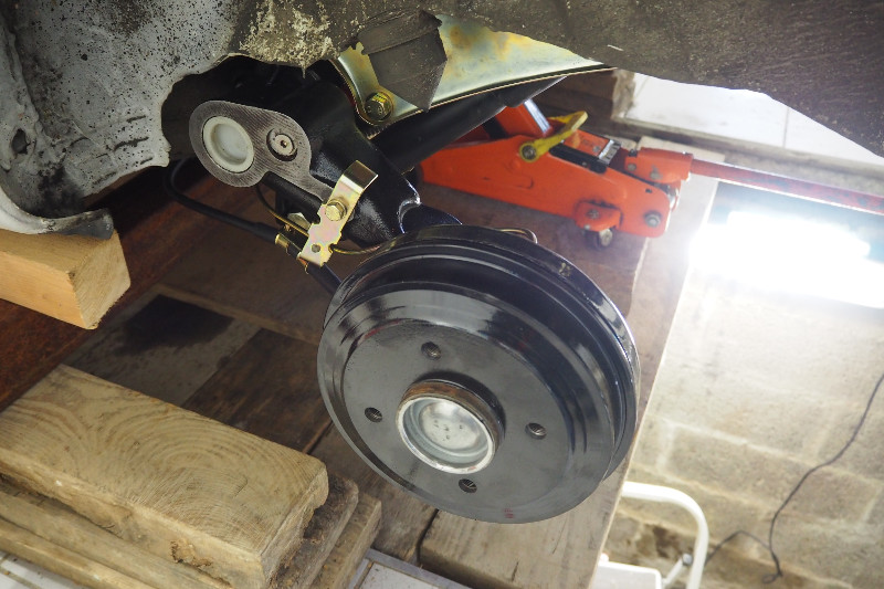

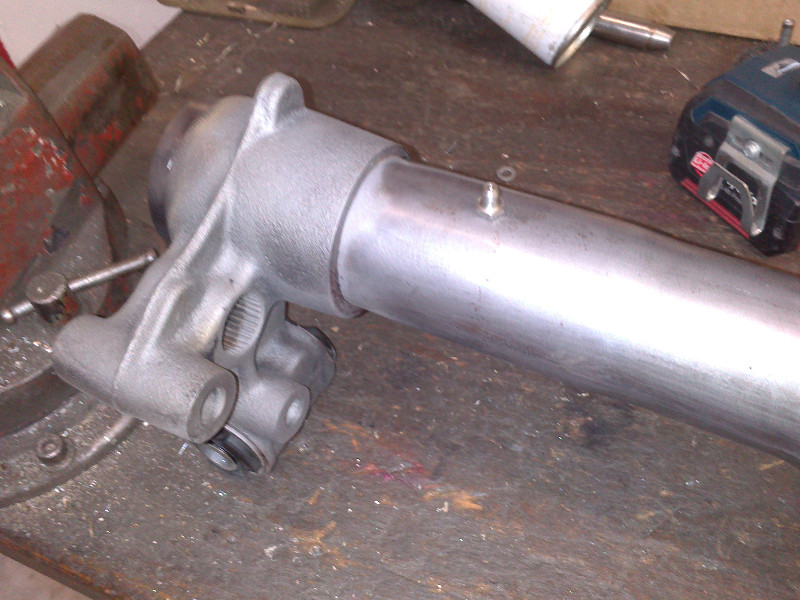

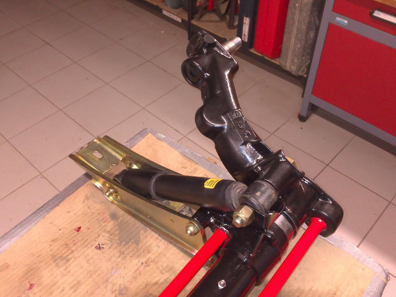

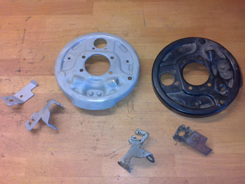

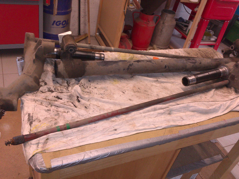

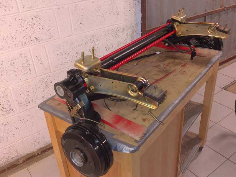

Et voilà, la surprise est montée sur la voiture, je pense que vu le titre que j'ai mis certain auront compris de quoi il s'agit :D
Et tout ça c'est grâce à Quentin un membre du Club 205 :jap:

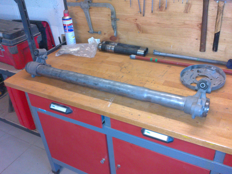

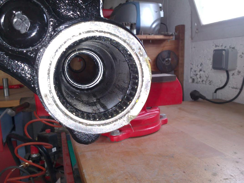

Un soir, lors d'un appel, il me demande si je connais quelqu'un qui cherche un train arrière car il s'apprête à en refaire un. Je réponds immédiatement que oui, moi ! :langue3:

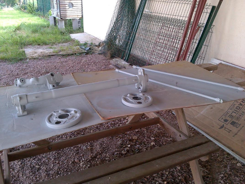

Alors voici quelques photos du travail de Quentin : 8)

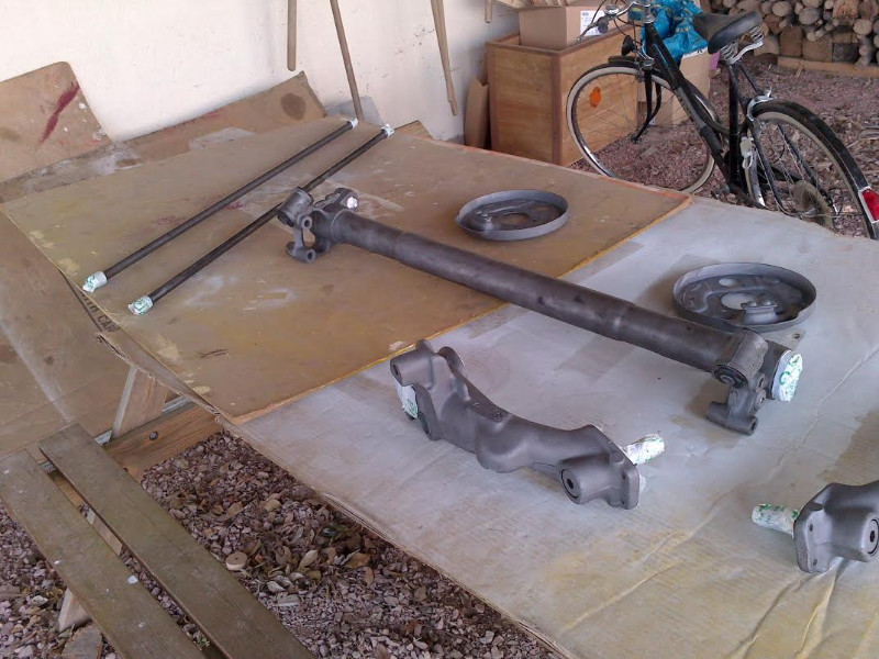

Le train qu'il a récupéré :

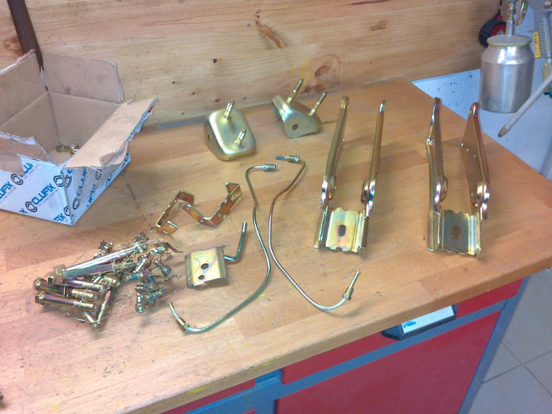

Opération sablage et Zingage:

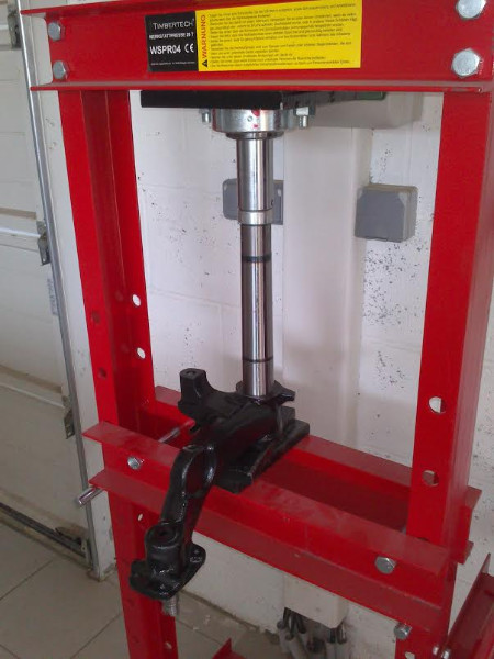

Un coup de presse pour changer les axes :
Montage de graisseur :
Apprêt :
Peinture :

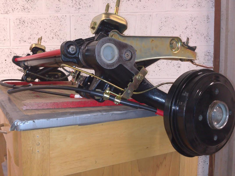

Remontage :

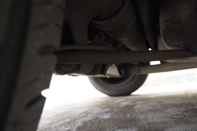

Pour rappel mon ancien train :oops: j'ai pas pris d'autre photo du mode "gordini" mais n'importe quel personne qui aura vu ma 205 ne pourra dire le contraire et il est visible je pense sur les photos antérieurs :gene:

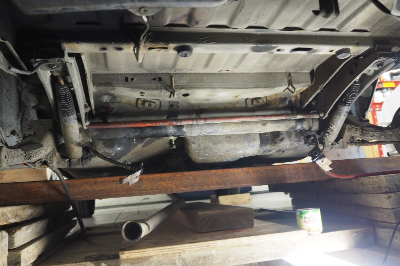

Hier je suis donc monté du coté de Caen pour l'opération, lors des préparations :
Ses derniers instants avant la dépose !

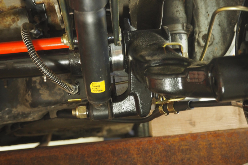

Hop le nouveau tout beau tout propre :bien:
Encore une fois, un grand merci à Quentin :jap:
On a pas pris de photo mais on a fait une autopsie de l'ancien, roulement droit inexistant :shock: et le gauche grippé.
Voilà, j'aurais fait quand même 120 000 kms avec ce train d'occasion, vous vous doutez bien que je suis très content maintenant d'avoir ce train refait à neuf :D
