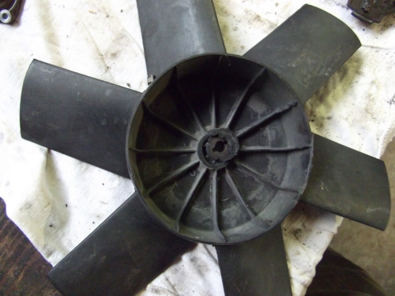

Avant de vous montrer quelques photos des changements, je vais vous raconter pourquoi le moto-ventilateur ne marchais pas quand je suis allé la chercher il y presque 1 an.
En démontant la calandre pour voir si le ventilo n'était pas coincé, je me suis rendu compte que en effet il ne tournais pas à la main !! Je les donc démonté, et j'ai découvert ça:
L'hélice avais l'air d'être désaxée et le plastique fondu près du trou de fixation... Donc moteur de ventilo HS !!
L'intérieur du moteur... Bien cramé !!
J'ai donc été en casse, et récupérer le ventilateur sur une Junior phase 2. Ça se monte parfaitement même si ce n'est pas exactement le même modèle, ni la même marque. Le mano-contact étais lui aussi HS, et j'ai du aussi refaire le câblage électrique car il avais lui aussi pris un coup de chaud !! Mais maintenant ça marche normalement, avec les deux vitesses de déclenchement.

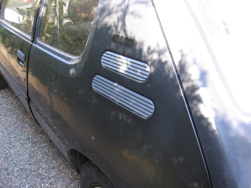

Au niveau esthétique extérieur, j'ai collé les caches plastiques côtés droit et gauche, au niveau de la vitre arrière...
