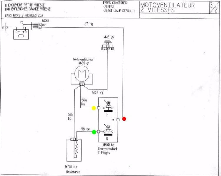

:voyons: La pièce n°8 du schéma ,est une résistance gérant la vitesse du ventilateur.
Elle est présente uniquement sur les versions ayant un ventilateur à 2 vitesses :wink: .

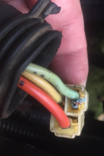

Vous noterez tout de même que les branchements sur mon thermocontact sont curieux
6 fils (dont un très suspect sur le côté/base) pour 3 connections ...
Du coup j'ai pas osé tirer et tout arracher :oops:

J’ai finalement pu débrancher la thermocontact ... les 3 connections sont chacune reliée par 2 fils dont ceux qui ne servent à rien. Je vois pas le but de la manip de monter une 2nd connection (3 fils)! :voyons:
Un des fils était même soudé directement sur une des connections :shock:
Vu la tête du montage et de la thermocontact je me dis que c’est la depuis un bon moment. Vu que j’ai aussi une durite qui a lâché il est temps de refaire le circuit complètement (durites+thermocontact+thermostat+vidange).

On dirait que le circuit de test des ventilos dont je te parlais (cf. fiche) a été coupé ou déconnecté ou bien quelqu'un y a branché un interrupteur de marche forcée des ventilos un temps :tristounet:
En tous cas, c'est très moche ce qui a été fait là... Heureusement, le circuit est assez simple à remettre en ordre, et ce n'est pas un mal de le refaire, on voit que certaines cosses et leurs fils ont bien souffert.
Alain va nous faire ça bien :)

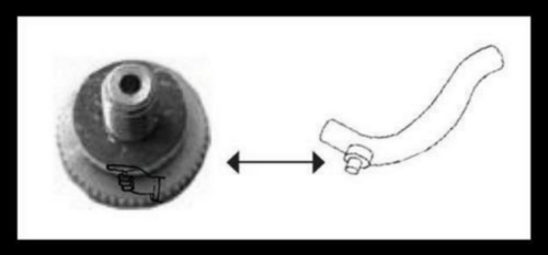

Pour ta durit, si tu ne retrouves pas la durit d'origine, tu peux toujours adapter et intercaler un raccord à purge de ce type: http://kalori.com/us/340-08-616-raccord-droit-1-2-2-2/

donpipo a écrit : Pour ta durit, si tu ne retrouves pas la durit d'origine, tu peux toujours adapter et intercaler un raccord à purge de ce type: http://kalori.com/us/340-08-616-raccord-droit-1-2-2-2/
Pas mal ca ... le mieux que j'avais trouvé c'est
Mais pas sur de mon coup et peur que ça pète à la première pression!

Si je shunt le rouge et le vert (basse vitesse/résistance), toute petite étincelle mais le ventilo marche :bien:
Si je shunt le rouge et jaune (haute vitesse), grosse étincelle en continu .... mon fil de shunt ne doit pas être fait pour ça (pourtant de même diamètre que ceux en place :voyons:) ou gros soucis? :shock:

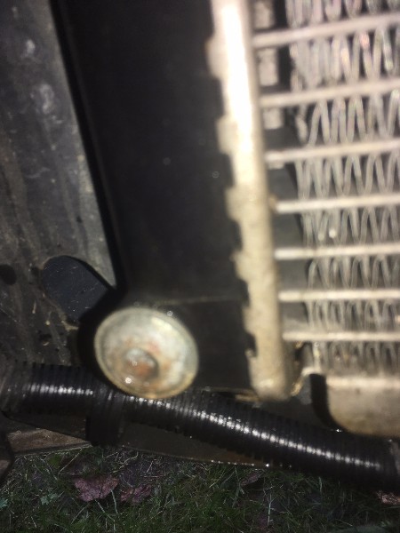

Dernière petite surprise, je n'ai pas un bouchon de vidange sur mon radiateur mais une visse avec une encoche hexagonale (type clé ikea)!
