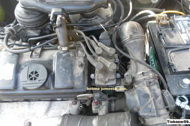

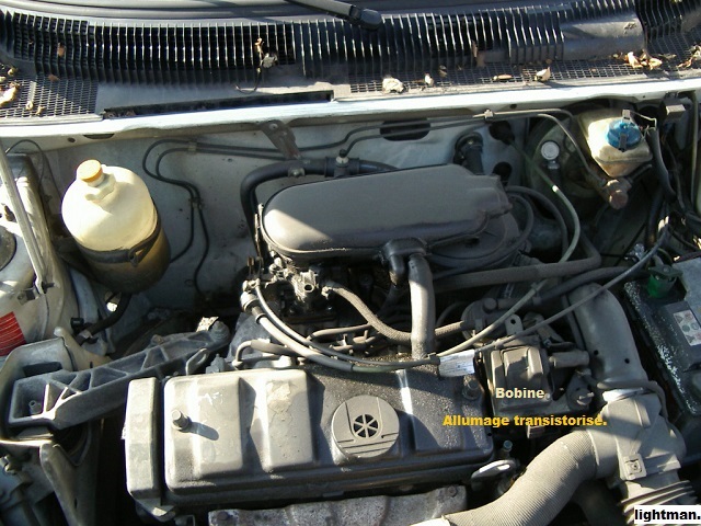

Re: [TU-Fiche] Nettoyage et révision de l'injection monopoin
Elle est visible en ouvrant le capot moteur moteur et il existe 2 types :
1) Transistorisé.
2) Jumostatique.
Bobine d'allumage sur moteur TU.
Allumage transistorisé.
Allumage jumostatique.
1) Transistorisé.
2) Jumostatique.
