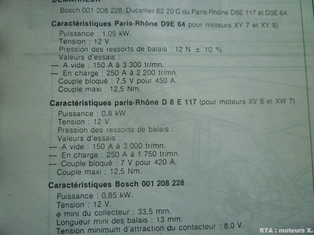

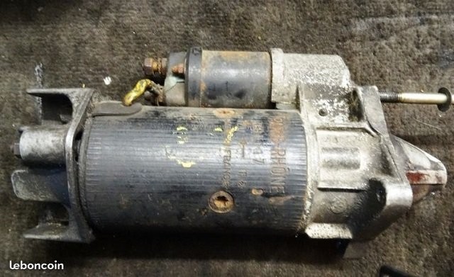

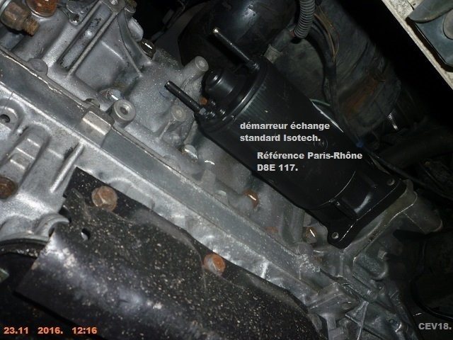

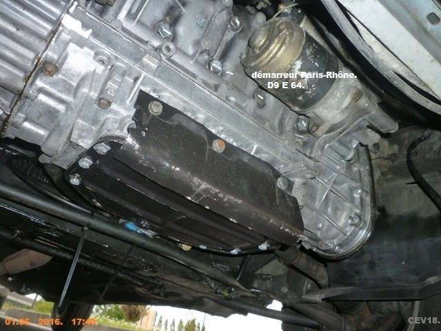

Démarreurs : Oui mais, ceux montés d'origine sur les moteurs XV8 et XW7 sont moins puissants que ceux montés sur les moteurs XY7 , XY6B et XY8.
Démarreurs moteurs XV-XW-XY d'origine 104.
Démarreurs Paris-Rhône D8E 117 :
Démarreur Paris-Rhône D8E 117.

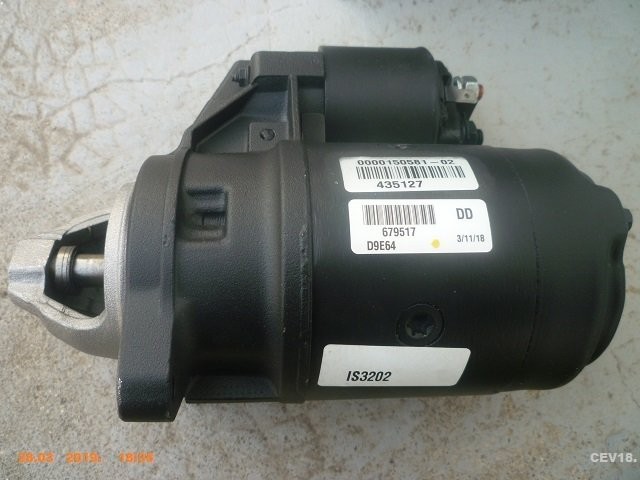

Démarreur Paris-Rhône D9E 64 :
Démarreur Paris-Rhône D9E 64.

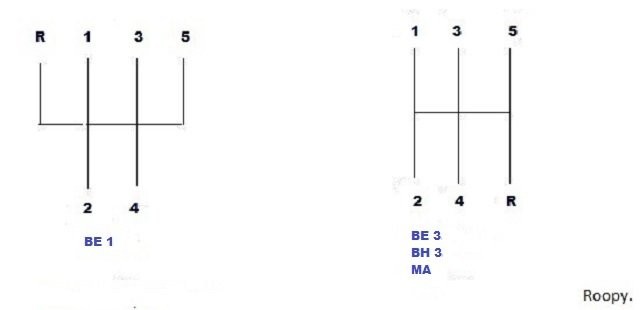

Boîtes de vitesses :
Boîte de vitesses BH3 à 4 ou 5 rapports.

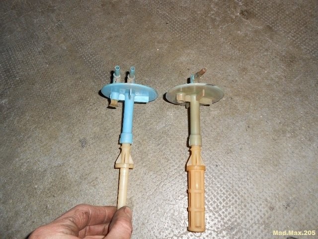

Il faudra toutefois rajouter le retour au carburant entre le réservoir et le moteur, ainsi que le raccord 3 voies en sortie de pompe ainsi que la crépine adéquate dans le réservoir .
Raccord 3 voies en sortie de pompe sur moteur XY8.
Crépines d'aspiration avec ou sans retour au réservoir.

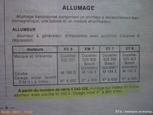

Donc pour résumer dans un premier temps en gardant le carbu qui va avec le XY7, il me faut trouver un allumeur avec une courbe M154E pour me remettre pratiquement d'origine si on fait abstraction du démarreur qui va être un peu moins puissant.

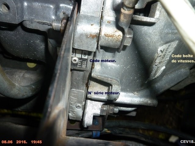

:voyons: 3BS 12 ou 3BW 12 , étant le code de la boîte de vitesses du moteur XY8, les chiffres situés sous le code étant ceux du numéro de série de la boîte de vitesses.
Emplacement des codes moteur-boîte de vitesses et numéro de série du moteur.
Edité : Remplacement de la photo en fichier joint par l'hébergeur du forum.

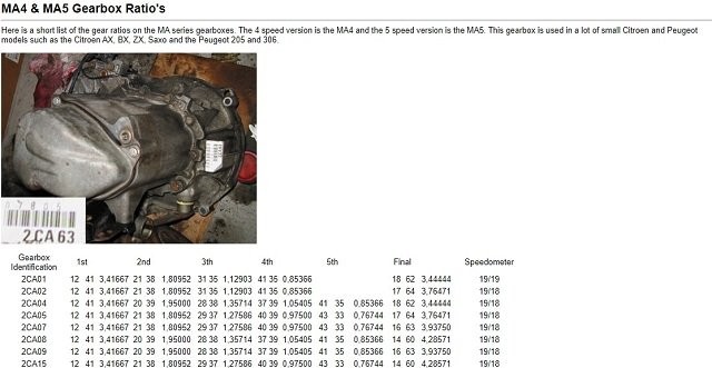

Concernant le code BT, je pense qu'il s'agit du nombre de rapport de la boîte comme c'est le cas sur la boîte MA des moteurs TU qui commence par le code 2CA :
http://www.suzukituning.com/PSA/MA5%20G ... egory_id=2

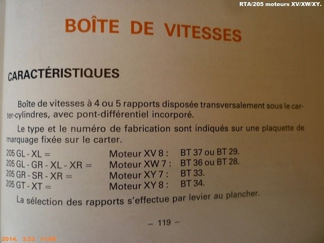

L'appellation BH3/4 et BH3/5 devant correspondre à la grille du passage des vitesses :
Avec ces différents codes et appellations on s'y perd . :roll:

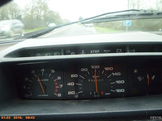

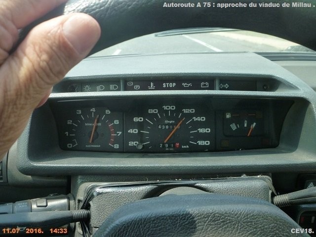

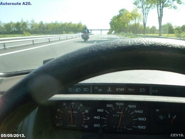

Normalement, l'XY7 possède une boîte longue et l'XY8 une boîte courte.

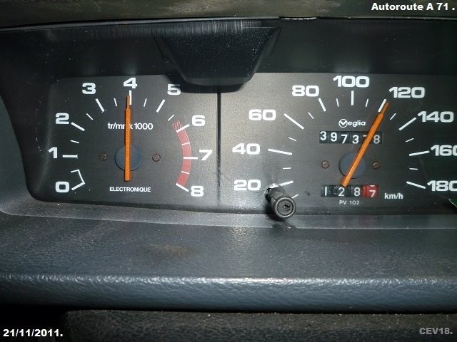

Avec la boîte courte on est quasiment à 3000 tours à 90 compteur, 3500 tours à 110 compteur, 4000 tours à 120 compteur, 4500 tours à 130 compteur, 5000 tours à 150 compteur.
A 4500 tours et 130 compteur (sur autoroute) c'est très bruyant et devient vite insupportable.Curieusement à 5000 tours et 150 compteur ça l'est beaucoup moins.
En fait le meilleur régime, c'est 110/120 compteur soit 3500/4000 tours.
3000 tours à 90 km compteur.
3500 tours à 110 compteur.
4000 tours à 120 compteur.
4500 tours à 130 compteur.
Autoroute A75 (sens sud-nord).

Concernant l'allumeur du coup tu cherche la courbe M152 E ?

Oui suis à la recherche d'un allumeur M152E pour remettre sur le moteur XY7 M150D
Bonne soirée.

Du coup c'est l'allumeur M154 E que vous cherchez,

De bonnes nouvelles, l'allumeur qui est actuellement en place sur mon moteur XW7 109F est bien un M154E qui correspond donc à l'ancien moteur XY7 150D.
