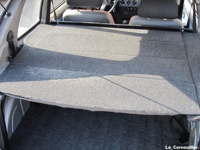

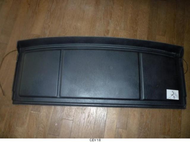

Les plages arrière des versions 3 et 5portes sont toutes de formes identiques.
Le coloris est différents selon la finition : anthracite, noir, gris, bleu, vert , beige etc.

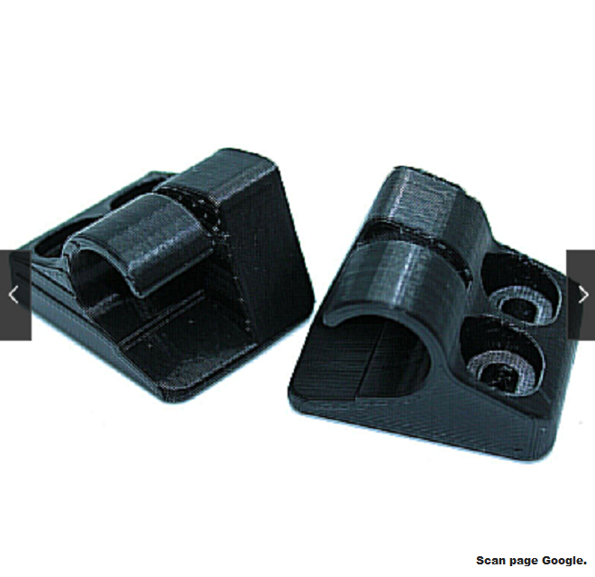

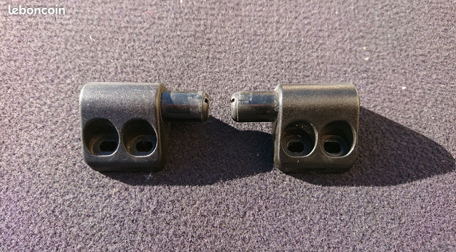

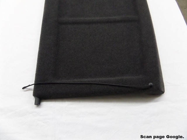

Ce sont les supports qui sont différents en fonction de la phase ou millésime.
Mâle ou femelle, fixé avec des vis empreinte cruciforme ou riveté :
Plage arrière de ma GT phase 1 du millésime87
Support plage arrière de ma GT phase 1 du millésime 87.
Support mâle plage arrière phase 1.
Support femelle plage arrière phase 2.
Plage arrière phase 2 avec tétons mâle.
On peut remplacer la feutrine ou bien repeindre celle montée d'origine avec une bombe de peinture.
C'est ce que j'ai fait sur la mienne, il y a une quinzaine d'années, qui était complètement blanchi par les UVs du soleil.
J'ai utilisé le coloris gris graphite de la carrosserie.
Il faut passer 2 couches et brosser entre les 2 couches, car ça fait relever les fibres comme des polis brûlés.
Cela n'a pas bougé depuis, hormis ls griffes di titi :

A noter que l'on peut remplacer des supports de phase 1 (introuvable quasiment) par des phase 2 beaucoup plus facile à trouver.

La plage de ph2 est bien simple et se retirée que la ph1.

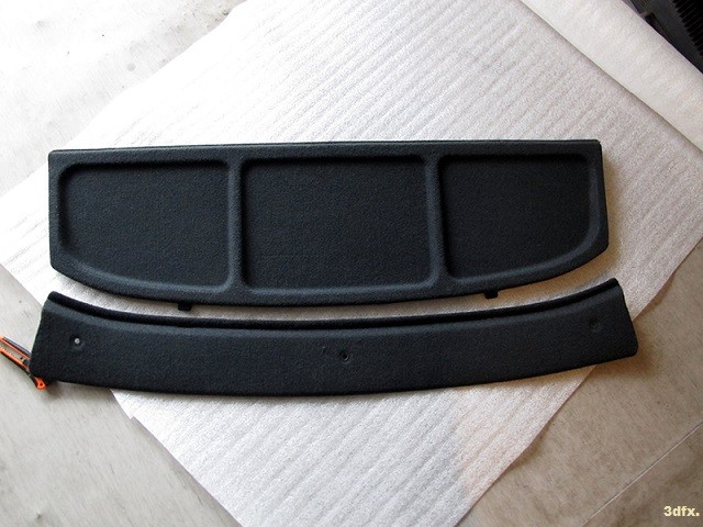

Pour compléter :

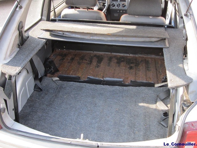

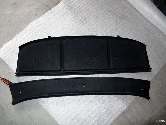

La plage arrière est identique sur les berlines 3 et 5 portes et spécifique sur les versions cabriolet et commerciales 2 places assises :
Plage arrière cabriolet en 2 parties.
Pliante sur commerciales.
