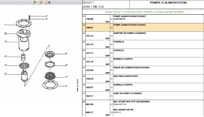

Bonjour, je regarde les pompes à essence sur oscaro.
Il y a un truc que je n ai jamais compris... comment je sais quelle pompe a essence correspond à mon moteur ?
mon moteur : TU1M/L (HDZ) avec injection magneti marelli G6.
Je vois trois pompe possibles :
http://www.oscaro.com/pompe-a-carburant ... 9581-458-p
http://www.oscaro.com/pompe-a-carburant ... 4432-458-p
http://www.oscaro.com/pompe-a-carburant ... 4423-458-p
Chacune renvoie a la référence Peugeot : 1450 91 Mais à quoi correspond cette référence Peugeot ?
Si cette référence est la pompe que je dois mettre, comment puis je connaitre, sur ma voiture, la référence Peugeot de ma pompe a essence?
Je suis clair la ou pas du tout ? ::d ::d
Et les pompes ne sont pas vendues avec un joint d 'étanchéité ? c'est normal ?

Alors la référence du joint semble être 1528 17, dans certains cas il est vendu avec mais le joint est souvent de mauvaise qualité, pour pompe mécanique il est toujours fabriqué chez Peugeot donc j'en ai commandé j'ai eux directement, pour les pompes électrique je ne sais pas mais je suppose que étant donné que c'est plus récent, y'a aucune raison que ça soit NFP.
Sinon la référence 1450 91 correspond bien à une pompe à essence, il y a aussi la référence 1455 08, peut être que le mieux c'est de démonter l'ancienne pour voir si y'a des différences visuellement entre chaque pompe :roll:
Je ne peux pas t'en dire plus malheureusement car je suis pas spécialiste dans les injections et pompes électrique :oops: :oops:

Je confirme les propos de 205sm, la référence 145091 est bien une pompe à essence.
Voici un schémas avec les références :
Il s'agit du repère numéro 2, et coute la bagatelle de 367,13€ :langue3:
Le joint 1528 17 quant à lui coute 4,67€ (c'est déja plus raisonnable :langue3: )
205sm, pour la référence 1455 08, il est indiqué "Assemblé", donc pour moi il s'agit de l'ensemble 2 à 10 pré-monté.

Je pense que c'est ça aussi c'est pas toujours évident à comprendre le service box :lol:

Brycebenoit a écrit :je suis pas spécialiste dans les injections et pompes électrique
Non mais tu as une belle 205 couleur bleu MOMY tout comme moi ::d avec une belle jupe... Pas évident de trouver des pièces de carrosserie de couleur bleu MOMY. Moi, je surveille pour une aile, une portière et le capot de moteur... et bien, je n'en vois pas souvent ! :oops:
Pour les références constructeur, ou code OEM, on voit sur Oscaro, tous ces codes OEM peugeot mais je ne sais pas comment savoir à quoi correspond ces codes OEM, alors il y a bien le service box via le site internet de peugeot mais celui ci n'est pas accessible aux particuliers alors...
Donc la réfernce peugeot 145091 est la bonne...
inflames29 a écrit :Il s'agit du repère numéro 2, et coute la bagatelle de 367,13€
Oui oui, direction Oscaro ou on la trouve à 70E :cote:
Par contre le joint, je vais le prendre chez peugeot ! :bien:
