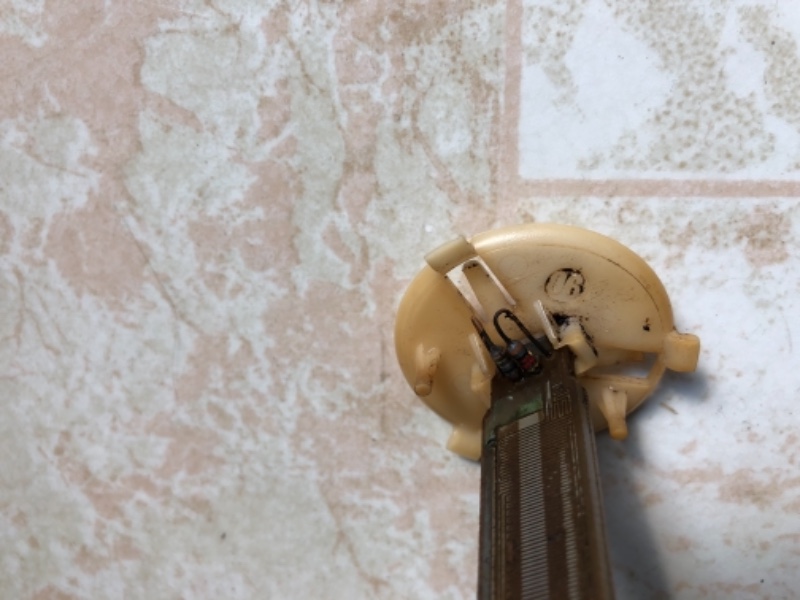

Je pense avoir trouvé d’ou vient le problème. En bas de la jauge on voit que la piste du circuit est cassée et plus bas il manque même des pistes au niveau des résistances, c’est pourquoi mon voyant réserve ne fonctionne pas à mon avis. Vous pouvez me le confirmer ?
