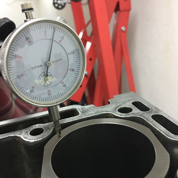

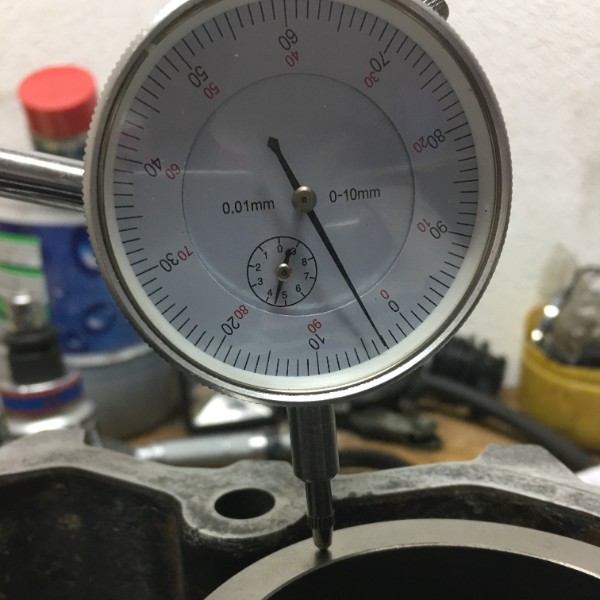

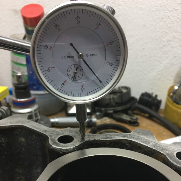

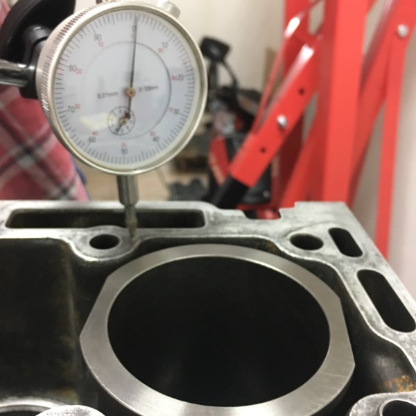

L'idéal quand on se lance dans un tel chantier c'est de se procurer une revue technique pour avoir ces infos à portée de main. :wink:
Le serrage sur les blocs alu comme le tiens c'est 20Nm +240°
Les blocs fonte c'est 20Nm +120° +120° mais je ne pense pas que ça pose problème de le faire comme ça sur un bloc alu.
Le dépassement des chemises c'est entre 0,03 et 0.1mm.
Écart entre 2 chemises 0,05mm maxi
Écart maxi entre 2 points sur une même chemise 0.02mm
D'après ce que je lis sur ton comparateur tu as 0,2mm et non 0,02mm.
Soit le double de la tolérance maxi. :?
Merci de votre aide. Cependant, j'ai déjà un RTA!
Effectivement c'est 0,2mm et non 0,02mm! j'ai eu tort d'écrire!
Le maximum étant de 0,1 mm, je vais vérifier ce qui se passe!!

S'il fallait resserrer ça serait marqué dans la RTA,donc non,pas besoin. :wink:
Les chemises dépassent toutes de 0.2mm?

Kurt a écrit : mer. 16 juin 2021 12:14 S'il fallait resserrer ça serait marqué dans la RTA,donc non,pas besoin. :wink:
Entre 0,15 et 0.2mm.
Cependant j'ai déjà découvert la cause!
Déchets à la base de placementdes de chemises!! Nouvelles valeurs mesurées environ 0.03mm <> 0.05 mm.

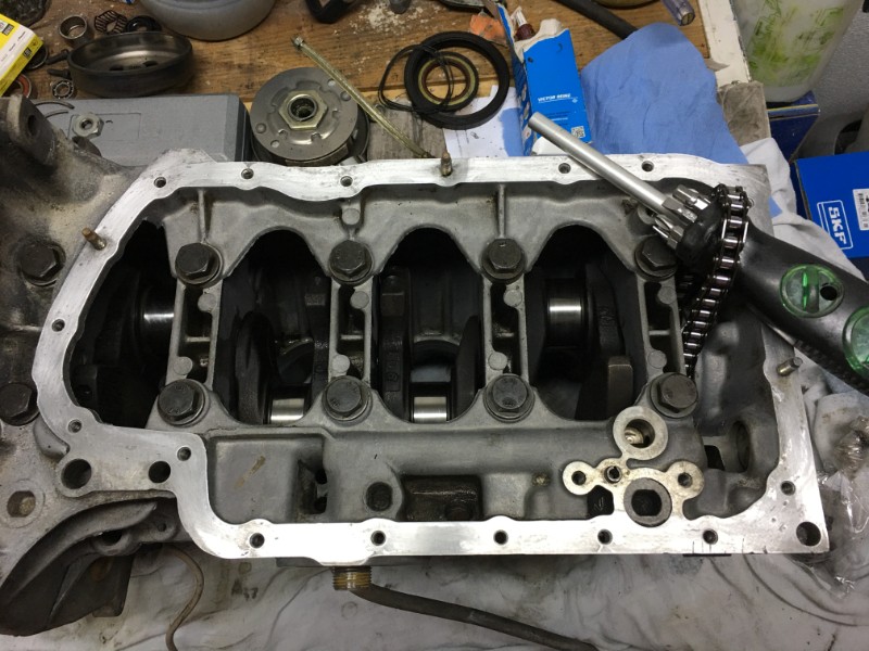

Message par amc »

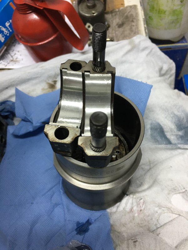

Ensemble de vilebrequin
Couple 20Nm + 45º

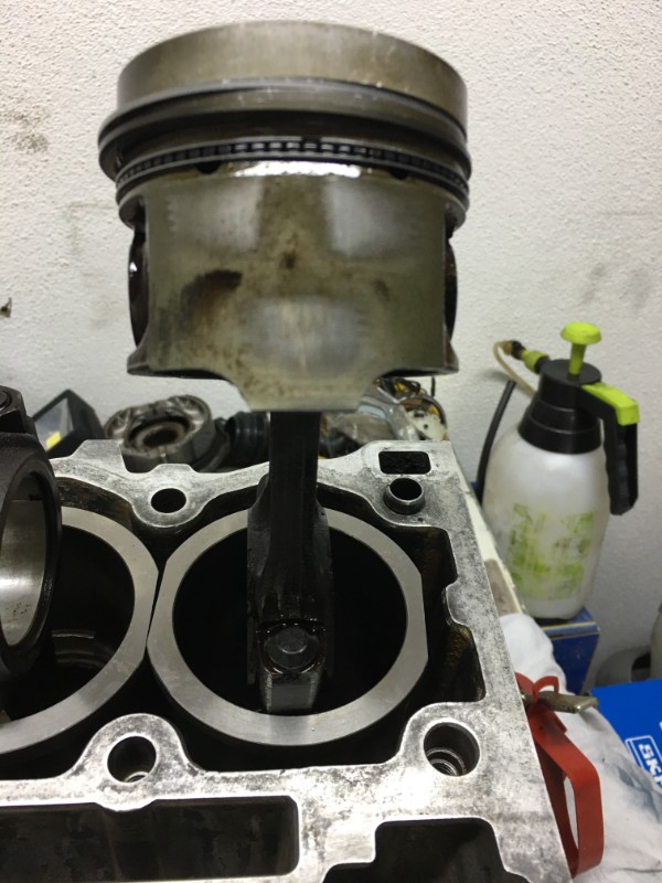

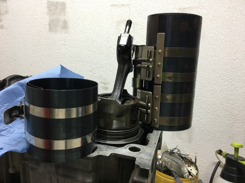

Deux questions : la bielle ne doit-elle pas rentrer dans la chemise ?!
Les segments sont-ils si larges ?!

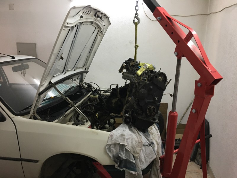

Messages : 8235
Re: [Restauration] 205 XR - Motor
Bravo tu fais un super travail sur ce moteur. Ce n'est pas courant sur une petite XR... :)
C'est curieux le montage de l'alternateur à l'arrière du moteur. Probablement une spécificité des marchés espagne/portugal pour pouvoir monter la clim à l'avant !
Message par amc »
3dfx a écrit : sam. 26 juin 2021 16:44 Salut,
Merci. Cette voiture est dans la famille depuis de nombreuses années. C'est la voiture avec laquelle vous venez d'obtenir votre permis de conduire !
C'est pourquoi l'investissement en vaut la peine. Dépensé 400€ pièces; 100€ tourneur pour traiter la culasse.
