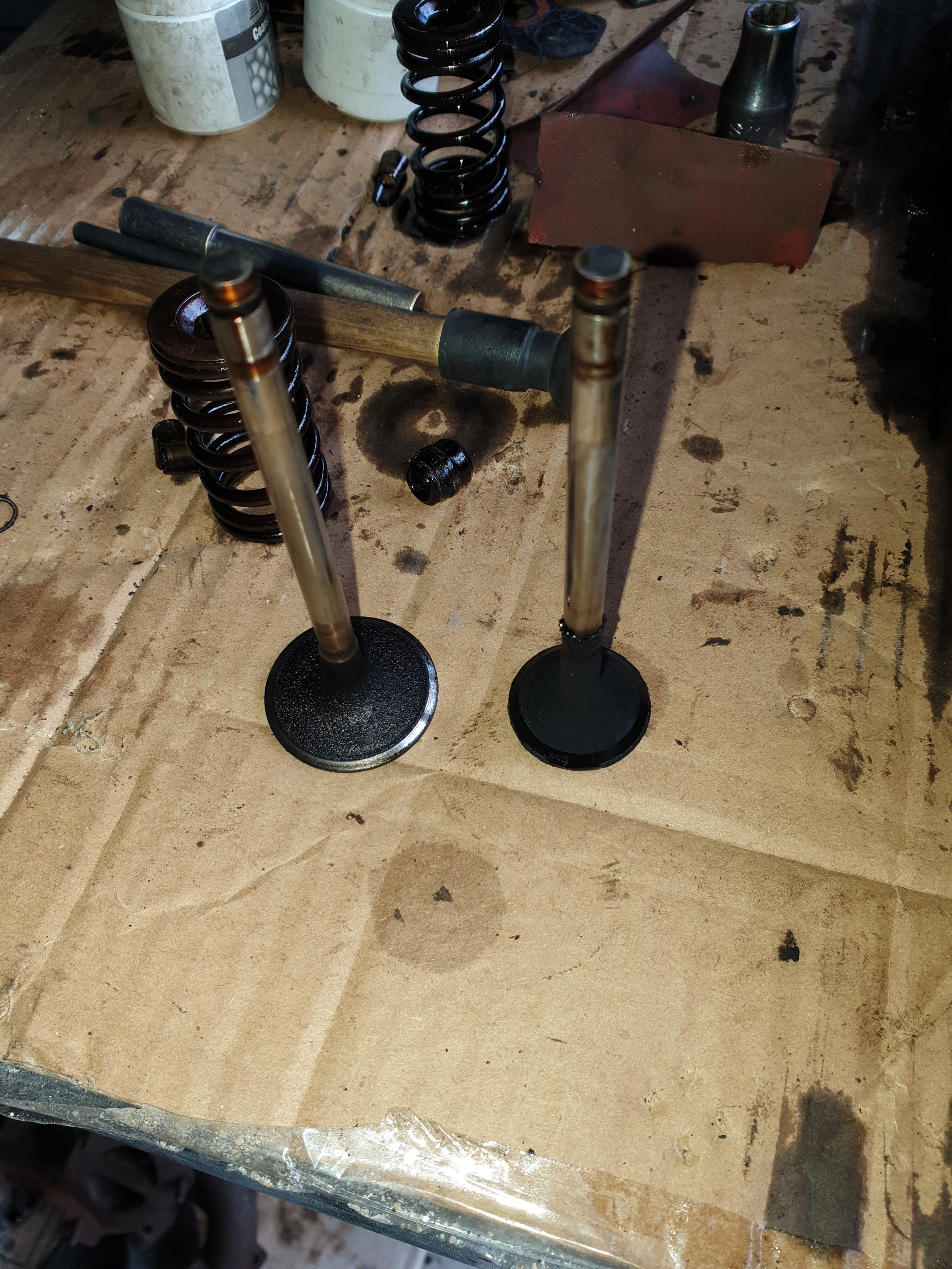

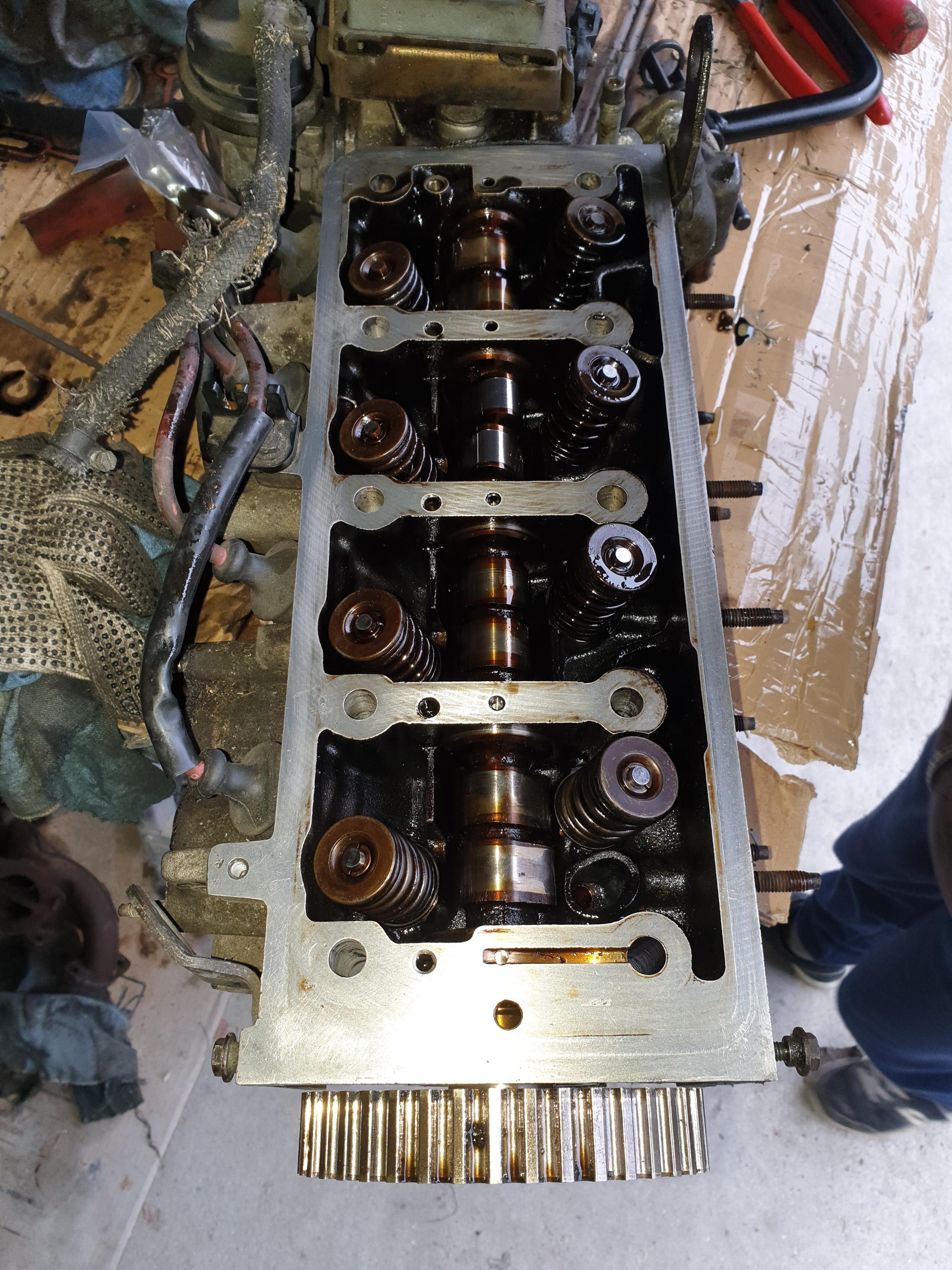

Bon qq nouvelles depuis le temps car ca a bien evolué depuis mon dernier post !
et oui... une TU3S... qui arrive a 200 000 km... faut le remettre en forme...
J'ai donc ouvert !
J'ai trouvé une pochette de joint haut moiteur sur Autodoc (40€.... truc de ouf qd meme...)
J'ai trouvé des vis de culasse neuves, une distri toute neuve, et c'est parti !
l'idée etait surtout de changer les joints de queue de souppape qui etaient bien fatigué !
donc pendant ma semaine de vacances de Noel, moi j'etais au garage avec mon fils a refaire mon pti TU :D
donc au final :
- joint de queue de soupape changés (il en manquant des morceaux.... j'en ai retrouvé dans la culasse...)
- joint de culasse changé
- soupapes nettoyées
- rodage soupapes
- distrib neuve
- joint spi d'AAC changé
- Jeux aux soupapes
- joint de cache culbu (ca aussi ca a fait du bien !!!)
- tous les supports moteur neuf (et ca a fait du bien !!!!)
- collecteur d'echapement changé par un en bon etat (le mien etait fissuré et il ne restait plus grand chose de la cloison centrale... merci la capsule de depression...)
-vidange liquide de refroidissement
- vidange huile + filtre (10W40, mais je prends note si je la remets sur piste cette année, merci pour vos conseils ! )
- gicleur et tuyau de lave glace (ouais rien a voir, mais fallait que je revois ca, j'en ai profité...)
allé, qq photos :)
