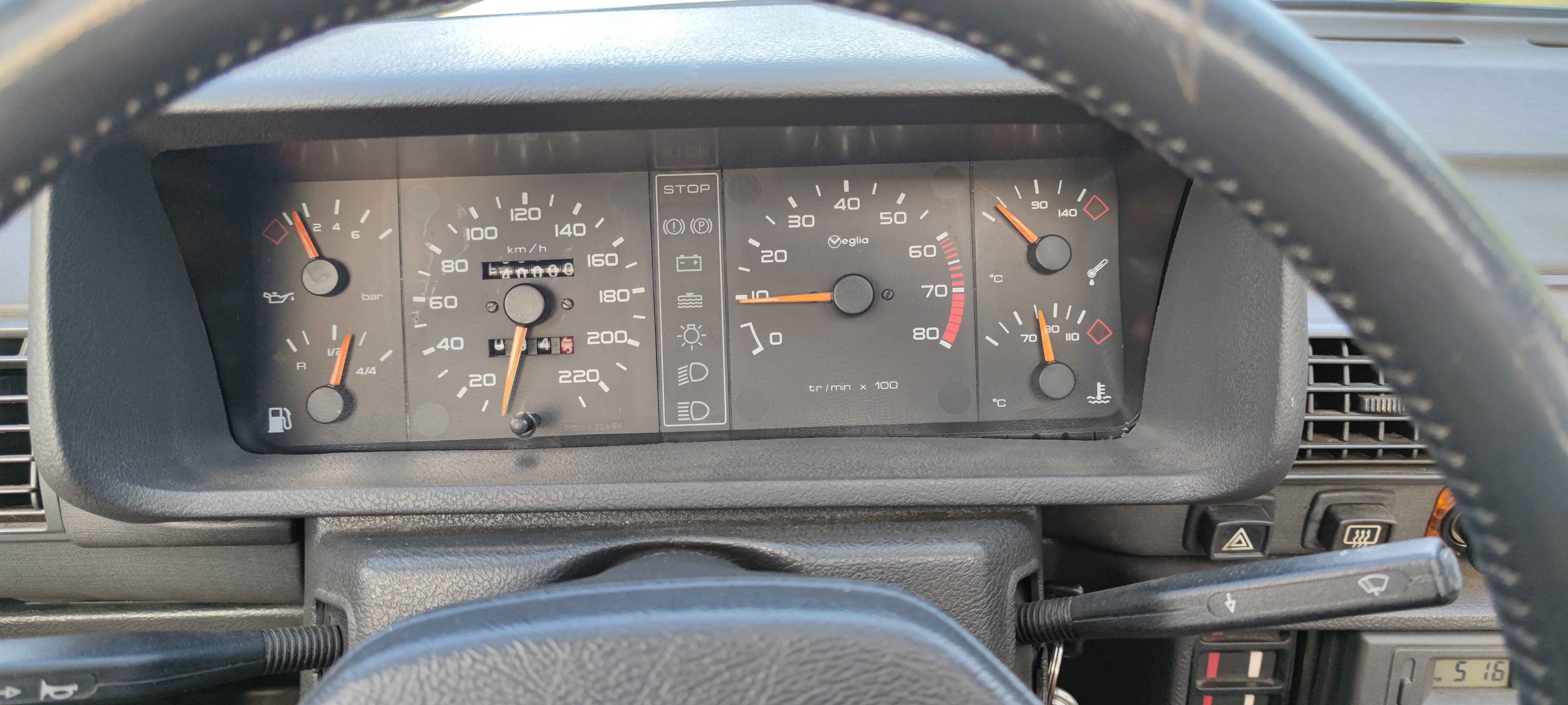

Savez-vous si tout les compteurs de GTI avec la température d'huile gradué jusqu'à 140° ne redescend pas à 0 ?
Car sur le mien c'est le cas et ça me perturbe :gene:
Tandis que sur ma GTI qui est gradué jusqu'à 150° elle descend bien à 0.
==> Image
Petite photo en démarrant :
==> Image
Mais en roulant, elle monte sans problème.
==> Image
M'enfin ça fonctionne et c'est le principal :langue3:
==> Image

greg205xs a écrit : sam. 22 oct. 2022 09:15 Bonjour,
==> Image
Sur ce cadran la graduation la plus basse correspond à 50°
==> Image
Su celui-ci c'est 15°
Pour savoir si c'est normal ou pas il faudrait savoir si l'huile est bien en dessous de 15 ou 50 dans les 2 cas. Sinon c'est normal que l'aiguille ne descende pas.

Messages : 6119
Re: [ greg205xs ] Voila ma 205 XS 09.04.1987
Salut Gpe :)
Autant sur la GTI oui je le savais que cela commençait à 50° mais sur l'autre 15 c'est vachement bas :gene:
Après je ne sais pas comment vérifier mis à part vidange à froid et regarder avec un thermomètre à infrarouge.

greg205xs a écrit : lun. 24 oct. 2022 08:32
En prenant la température avec un thermomètre à infrarouges sur le carter ça devrait coller!
Si tu disposes d'un thermomètre qui mesure des températures aussi élevées, car avec un modèle pour la fièvre tu vas être assez limité. :lol:

greg205xs a écrit : lun. 24 oct. 2022 08:32 Salut Gpe :)
Je ne sais dans quel coin tu es mais si tu as des nuits fraîches (<15°) tu laisses la voiture dehors toute la nuit et au petit matin tu devrais avoir l'aiguille complètement à gauche ...
