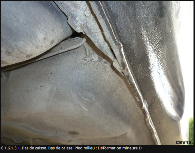

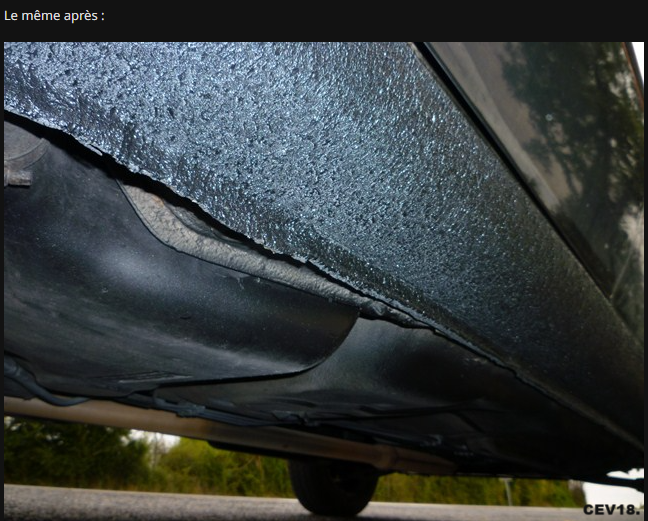

Finalement, elle est passée.
Sur la mienne, on m'a fait une remarque similaire lors d'un CT :
Lors du CT suivant, ce même contrôleur m'ayant fait la même remarque qu'à toi :
Ensuite j'ai changé 2 fois de centre et je n'ai jamais eu cette remarque durant les 8 CT suivants.
Très prochainement, elle doit passer son 16 ème CT, depuis son acquisition en Juin 1993.

Chez nous les CT ont augmenté, et pourtant ils sont plein à craquer, il faut compter 2 semaines pour avoir une date.
Je ne sais pas si l'ajout des voitures sans permis / scoubite / moto y est pour qque chose mais c'est un constat.
Les prix constatés à proximité pour une thermique : 87€ / 85€ / 88€ / 85€.
On peut effectivement avoir 10-15% chez certains mais faut patienter, c’est bien la solution que j’ai retenue.
Merci pour le retour CEV, ils ont peut-être peur que ce soit du cache misère, certains doivent s'amuser à l'appliquer sur rouille.
Remarque, ça rouille très bien dessous d'origine, alors que lui, garde un bon aspect visuel.
Merci pour les compliments sur le travail accompli. Je n’avais / n’ai malheureusement pas énormément de temps à lui accorder, j’ai fait du mieux que je pouvais avec le temps / argent que j’avais.
La 205 a maintenant été récupéré par le jeune qui n’avait plus beaucoup de patiente.
Elle n’est pas parfaite mais l’objectif primaire est accompli. Elle a le CT, elle est propre, ce n’est pas une poubelle et elle roule avec un agrément qui reste correcte. Le gros du gros est fait, on a rattrapé des années de négligences, après ça se fera au fils de l’eau.
J’espère qu’elle ne terminera pas dans un fossé mais bon, avec ce foudre de XUD7, je ne vois pas comment cela pourrait se produire.
Je suis content car elle est bien imperméable. C’est ce qui me fait peur avec les vieilles voitures, la pluie, les joints, et de se retrouver avec une flaque d’eau au niveau des pieds.
