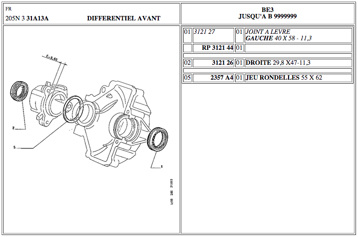

Première étape, la fuite du cardan AVG qui est assez importante coté roue, contenue coté boite.
Ma boite est une BE3/5, code 20TB58.
Après étude, le prix des deux soufflets équivaut au 2/3 du prix du cardan neuf.
Je vais donc commander le cardan complet, ça m'évitera de constater que j'ai acheté le mauvais soufflet comme toujours.
Et ça m'évitera aussi un démontage / remontage en deux temps.
je referai peut être l'ancien quand j'aurais le temps et l'envie, ou le si nouveau annonce des signes de fatigue prématurés.
J'avais le choix entre :
- CEVAM 5106
- DA SILVA 362T
- SKF VKJC 4125
J'ai pris le CEVAM car je ne voulais pas de reconditionné et moyen confiance dans SKF.
Il me reste à acheter l'huile de boite 75w80 et un joint spi 312144.
Payen NA5204 et NA5205.
Références Peugeot 3121.44 et 3121.46.

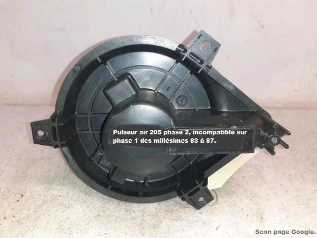

Je suis aussi allé voir un pulseur de 205 mais visiblement c’est pas le même partout, c'était une ph1 avec un trou en O alors que le mien ressemble à une goutte.

Effectivement, il y a 2 types de pulseur d'air.
Pulseur d'air phase 2 des millésimes 88 à 98.
Pulseur d'air phase 1 des millésimes 83 à 87.
Il te faut le modèle phase 2, qui est plus courant et donc plus facile à trouver. :wink:
La marque importe peu : Behr/Chausson/Valeo etc
Bonne nuit. :sleep:

Merci pour les images du pulseur, j'ai eu énormément de mal a trouver un PHASE2 fonctionnel mais il est maintenant en lieu et place et fonctionne pour 35,20€.
