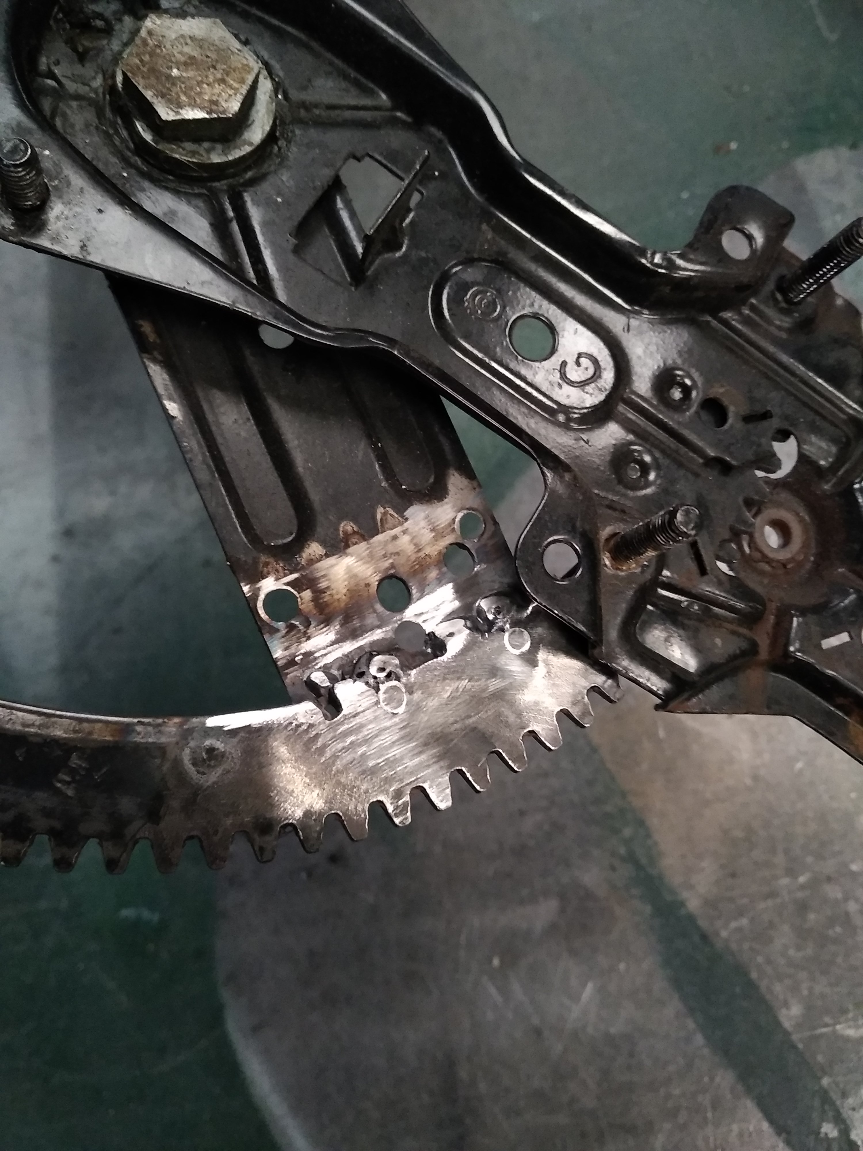

Cette aprem j'ai jetté un oeil sur le fameux lève vitre. ça n'a pas été compliqué mais je peut pas dire que ça a été facile ! Place aux photos.
Déjà, je compare, et ça à l'air de coller:
Démontage du moteur :

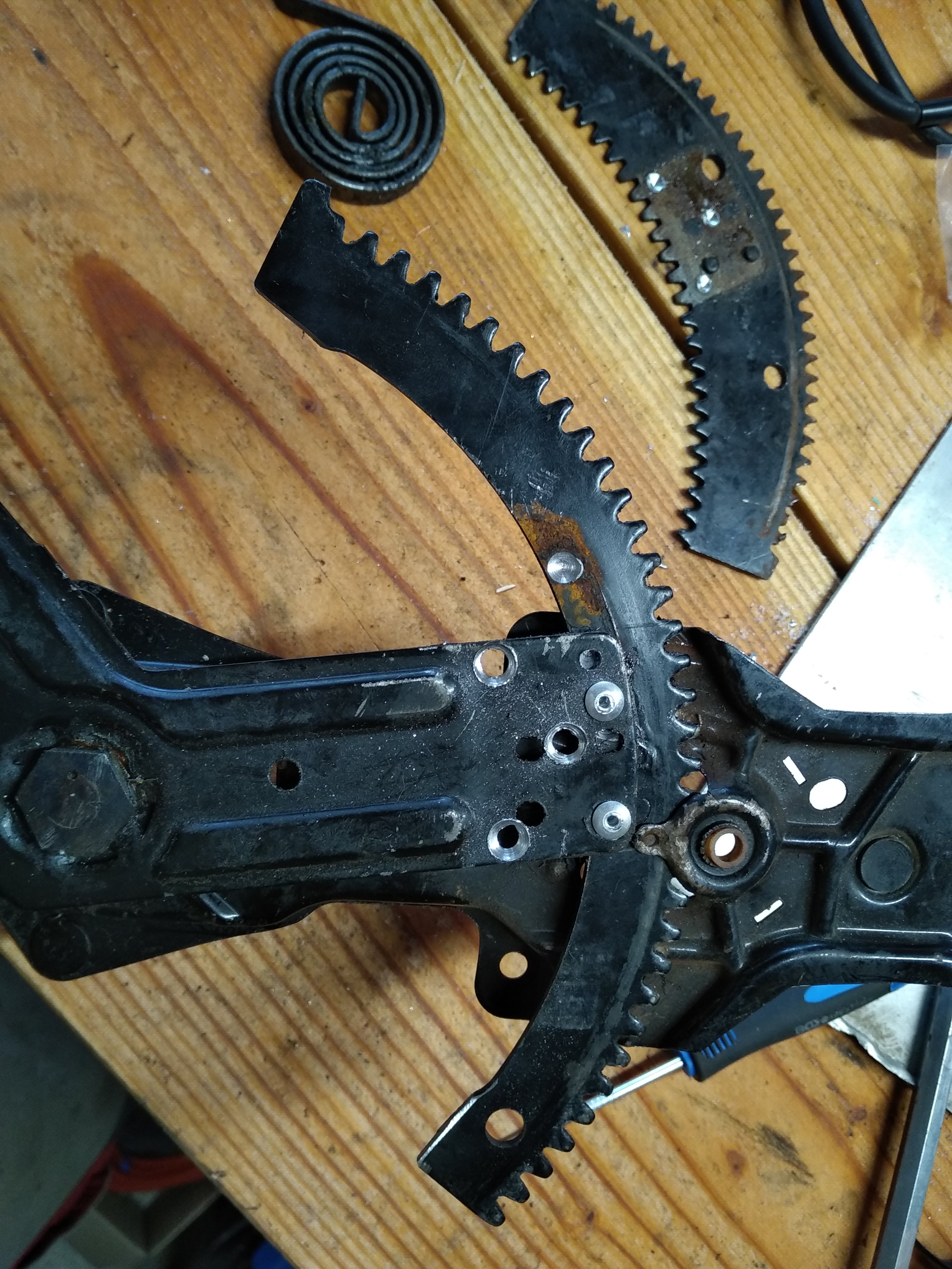

Mise en place du moteur sur le mécanisme manuel. Et là, problème :
Je n'arrive pas à mettre le moteur en place ! Les deux mécanisme se ressemble mais ne s'assemble pas :
Du coup, je récupére la crémaillère du manuel pour le souder sur l'électrique.
Par chance, ils sont semblable :
Je le bride avec des rivets pour pouvoir le souder correctement :
Petite soudure (à l'arc, j'ai pas reçu ma torche pour le TIG) pour que ça tienne :
Et voilà le travail !

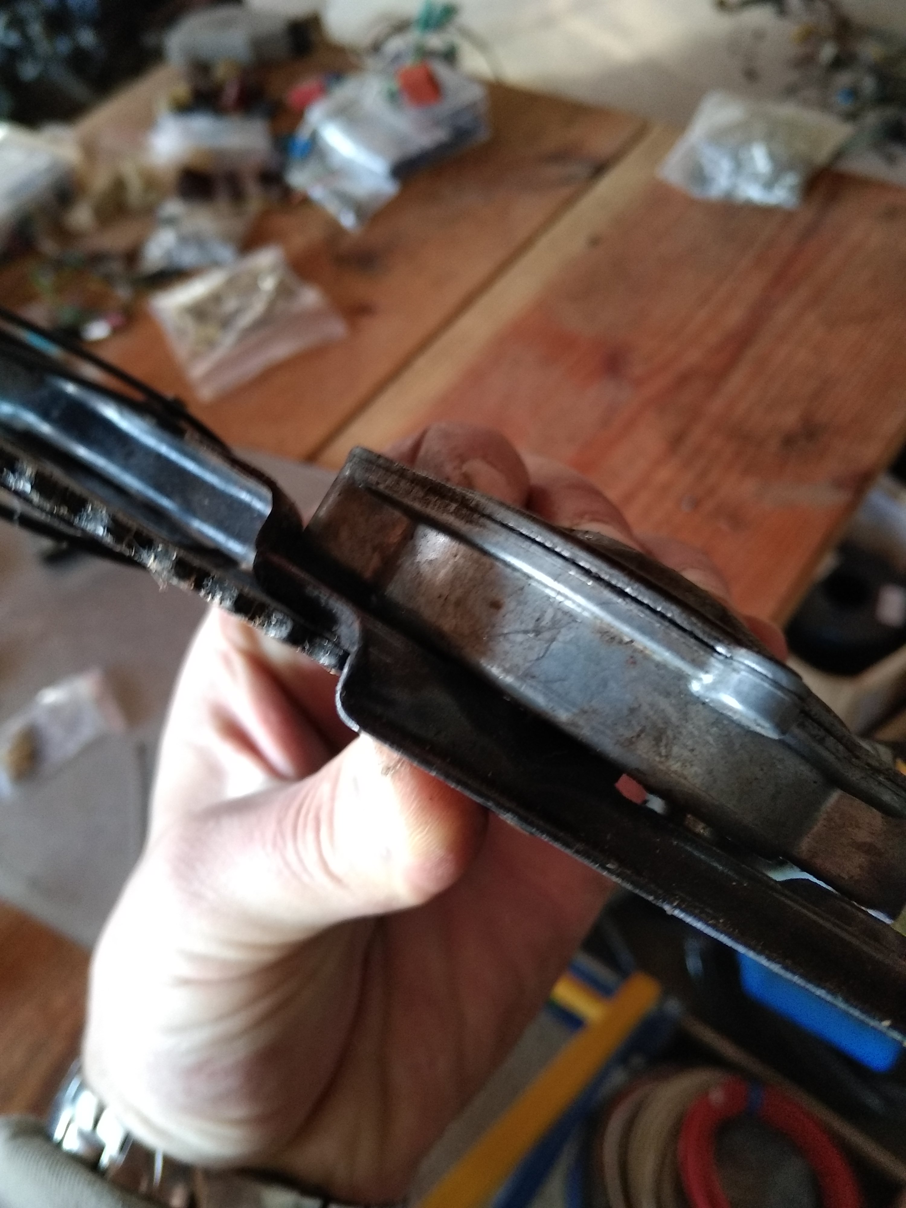

J'ai également regardé la ventillation, le moteur ne tournait plus.
Le palier supérieur était bien grippé ! je pense que c'est dû à l'entrée d'air qui est directement au dessus du moteur.
Le moteur à un peu dégusté :
Et surtout, il a des kilométres !
Mais maintenant il refonctionne correctement, c'est repartie pour un tours.
