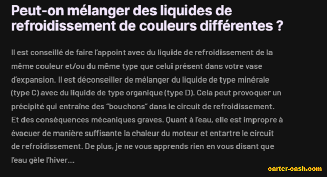

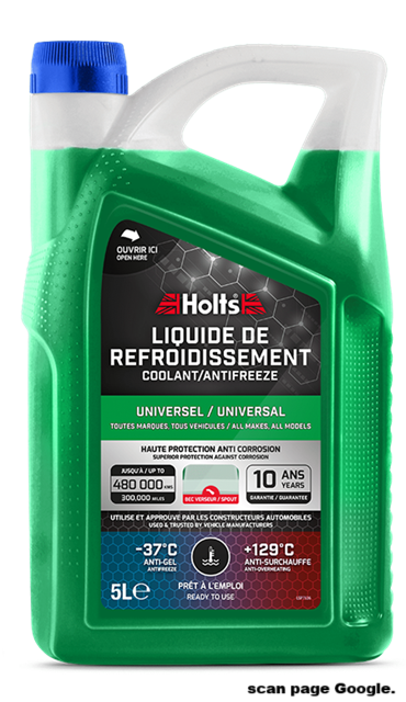

Concernant le liquide de refroidissement , la quantité dans le circuit est de 6 litres environs.
Il faut acheter un bidon de 5 litres et un autre de 2 litres.
Le PSA d'origine ou à défaut un liquide de refroidissement universel.
Liquide de refroidissement PSA, vendu en concession .
Liquide de refroidissement universel, vendu en centre auto et sites internet.

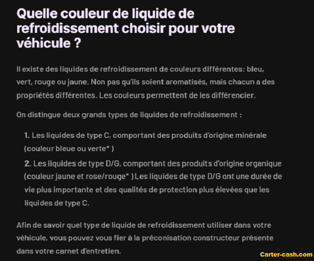

Il existe 2 types de LDR :
Minéral et Organique.
Comme il ne sont pas compatible entre eux, il faut toujours faire les appoints avec le même type, jusqu'à la prochaine vidange.
On en parle sur ce topic :
planetesujet-76551.html
