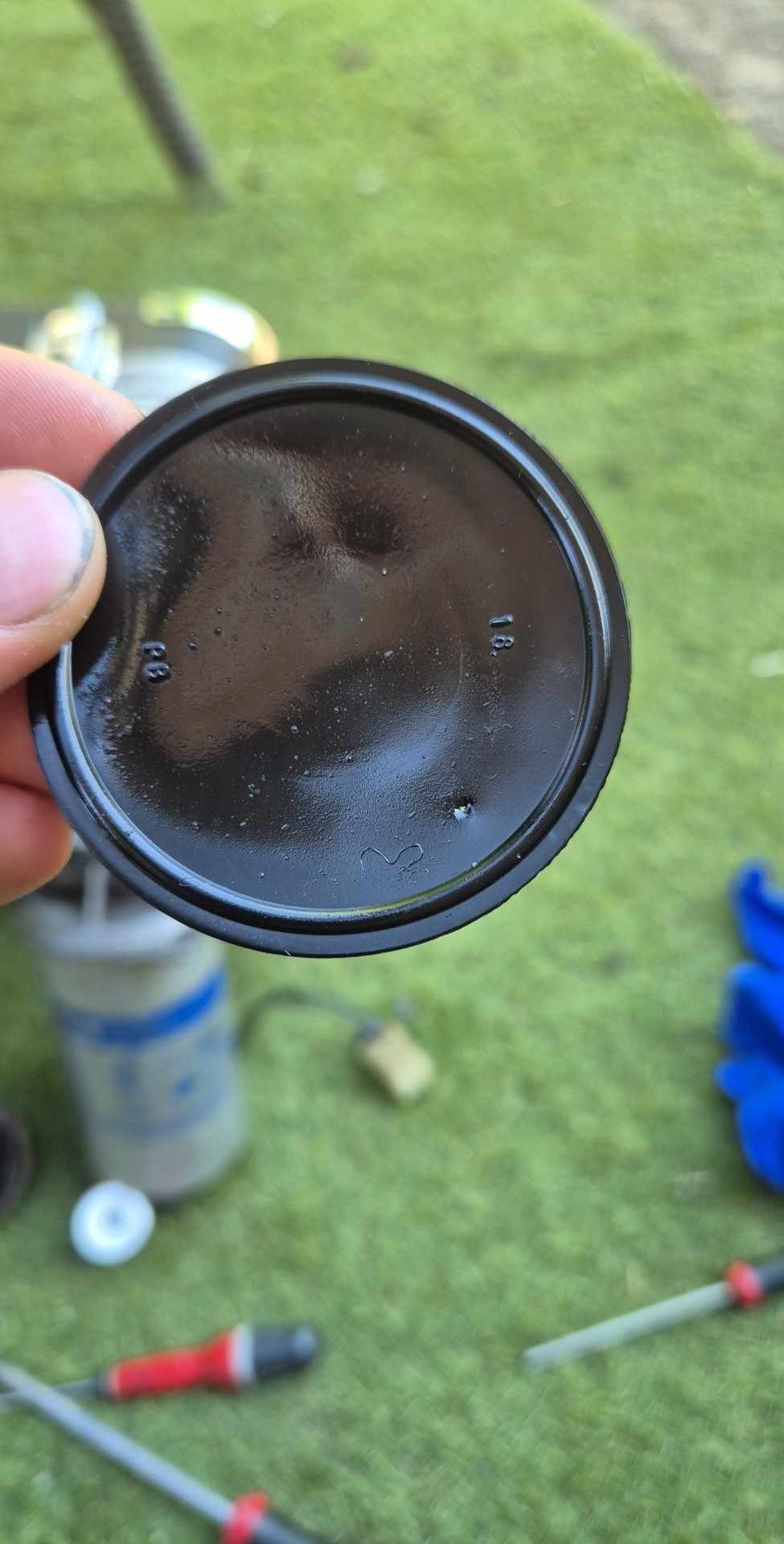

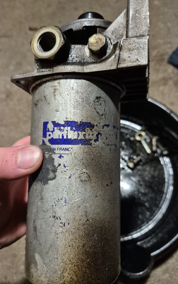

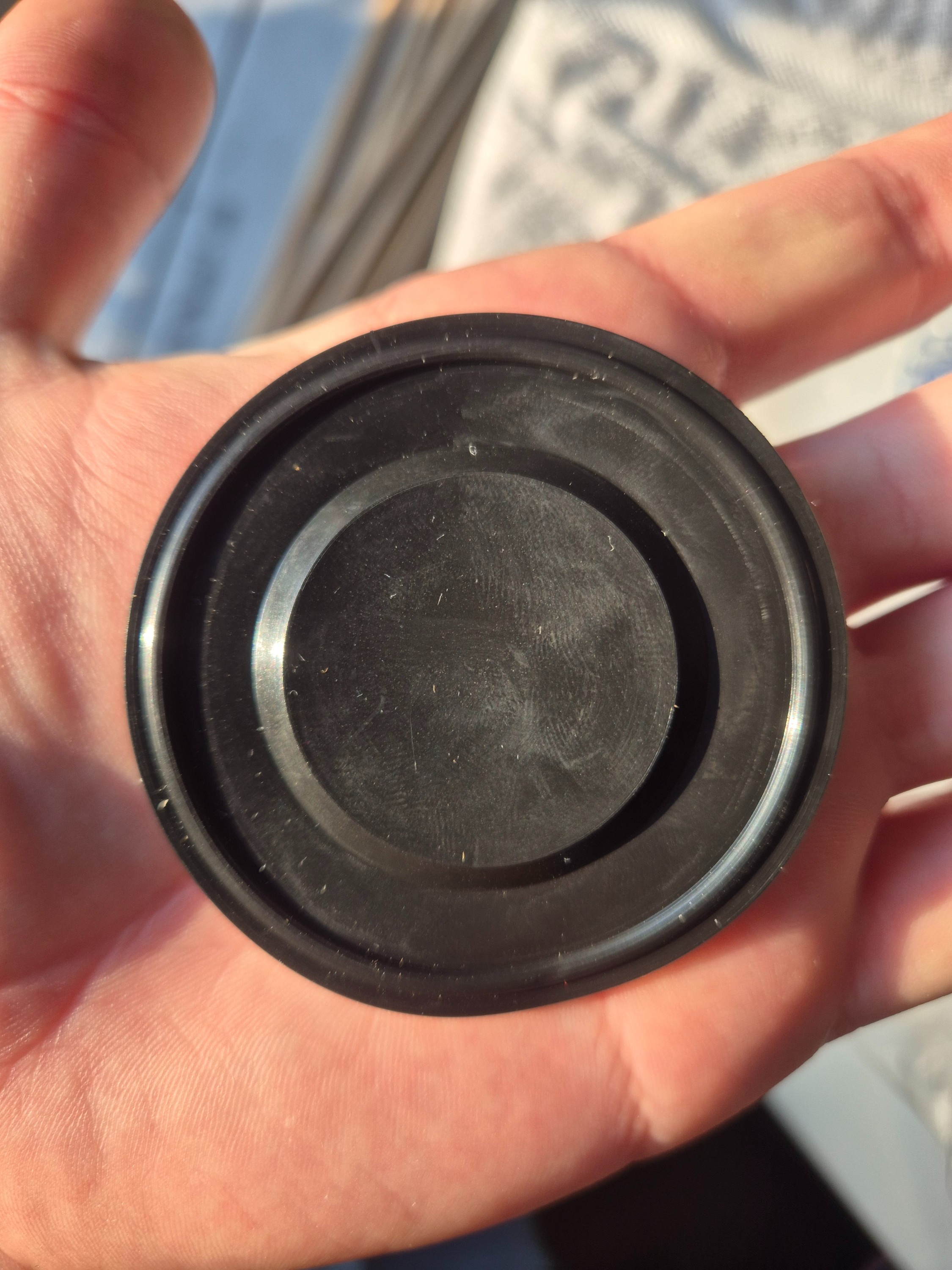

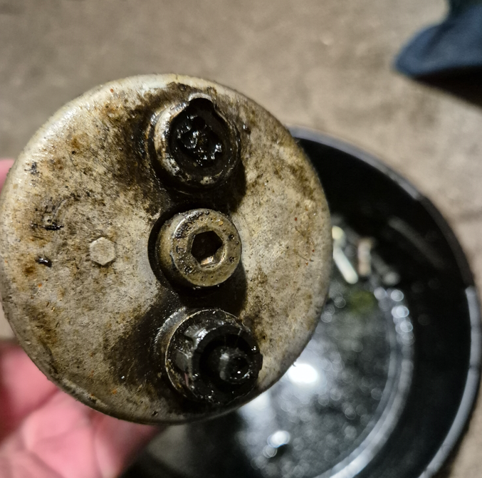

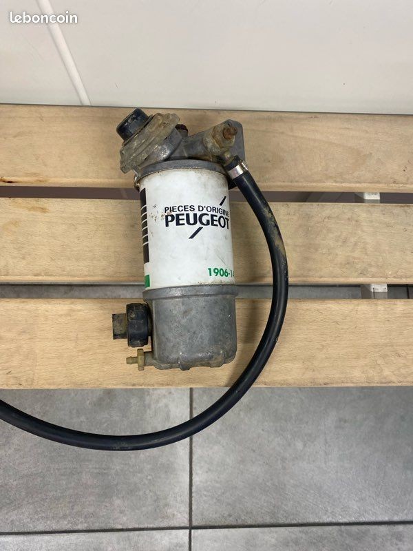

Autre point qui revient souvent sur la 205 TD : son support de filtre à gasoil m*******
Celui de la voiture fuyait par le bas , sans aucune inscription restante difficile de le retrouver :
Je ne vais pas donner de ref Peugeot qui ne donne rien mais plutôt les équivalents qui sont encore utile.
Le nom de ce filtre est PURFLUX CP31ADKLE, et plus récemment nommé FC536 avec la vue éclatée ici (https://www.purfluxgroupcatalog.com/cat ... FC536E.pdf)
Si comme moi le filtre fuit par la sonde, je vous conseille de ne pas garder ce modèle, la conception est misérable c'est de loin le pire support de filtre sur Terre. Je vous conseille de prendre cette version car l'étanchéité est meilleure et tout est réparable :
( vu sur 205 diesel phase 1 et autre modèle en pompe lucas).
Si vraiment vous vouler garder le modèle d'origine il faut savoir que que :
- La sonde de niveau d'eau ne se répare pas et ne peux être échangée, si elle fuit c'est terminé. La sonde a tendance a éclaté avec le temps et le niveau reste bloqué avec le gonflement.
- Le câblage de la sonde est fragile et souvent oxydé
- Les joints sont rarement changés et souvent source de fuite. La ref PURFLUX C180 est mauvaise car elle ne donne que le joint de cuve :
Il faut IMPERATIVEMENT les changer TOUS pour ça la ref VALEO 587911 est bien meilleure et vous aurez tout le nécessaire pour éviter les fuites :
- Concernant la tête de filtre, la partie la PLUS IMPORTANTE si elle fuit c'est la panne assurée.
La ref d'époque est 191139 :
J'avais pris du stock Peugeot en pensant être serein, résultat 500km voiture en panne, il suffit d'un tout petit trou et votre circuit se désamorcera complètement :
Le kit qu'on voit à vendre sur ebay est une merde, il fuit et la qualité est merdique c'est jeté l'argent par les fenêtres
La ref actuelle qu'il faut prendre est celle du PDF; P410 , disponible chez Auto Distribution.
Au final 100 balles sont parties dans cette connerie de filtre en plus d'une panne. Celui sur diesel atmo est de loin bien meilleur.
