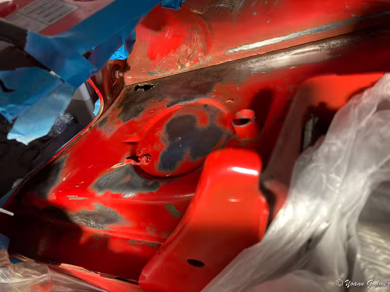

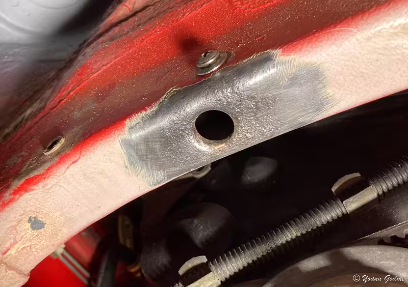

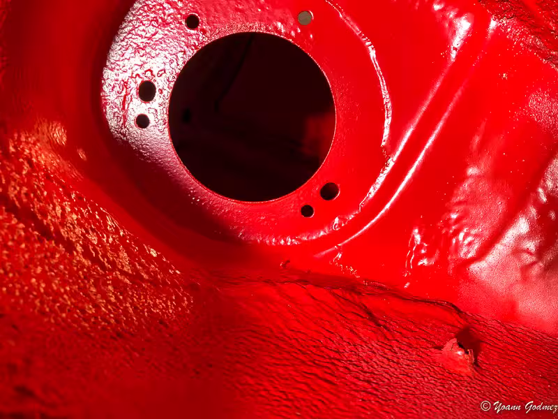

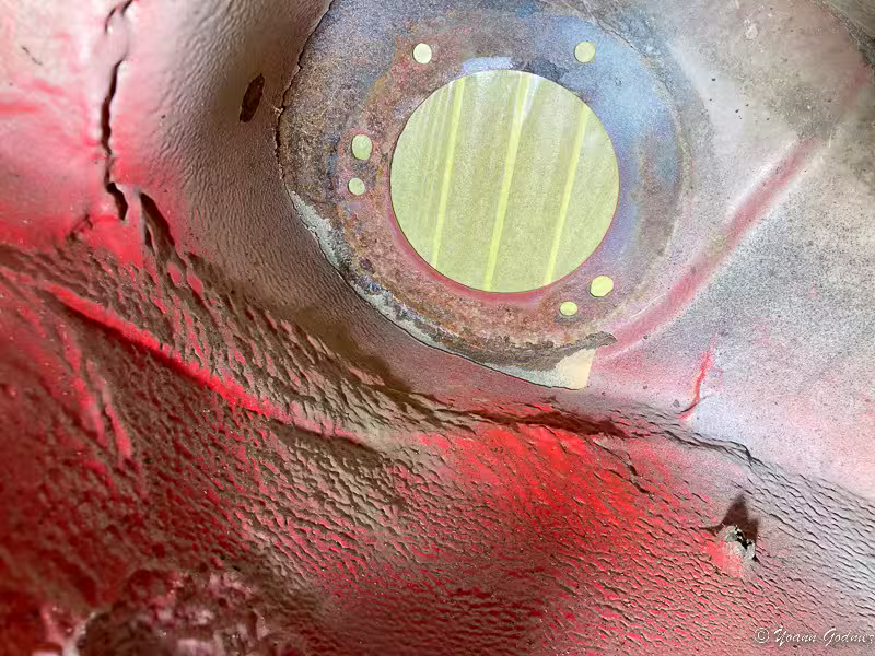

Avec cette fois une mauvaise surprise coté passager, un trou apparait après brossage dans une zone qui me semblait suspecte.
J'ai traité toute cette partie et refermé le trou, affaire réglée.

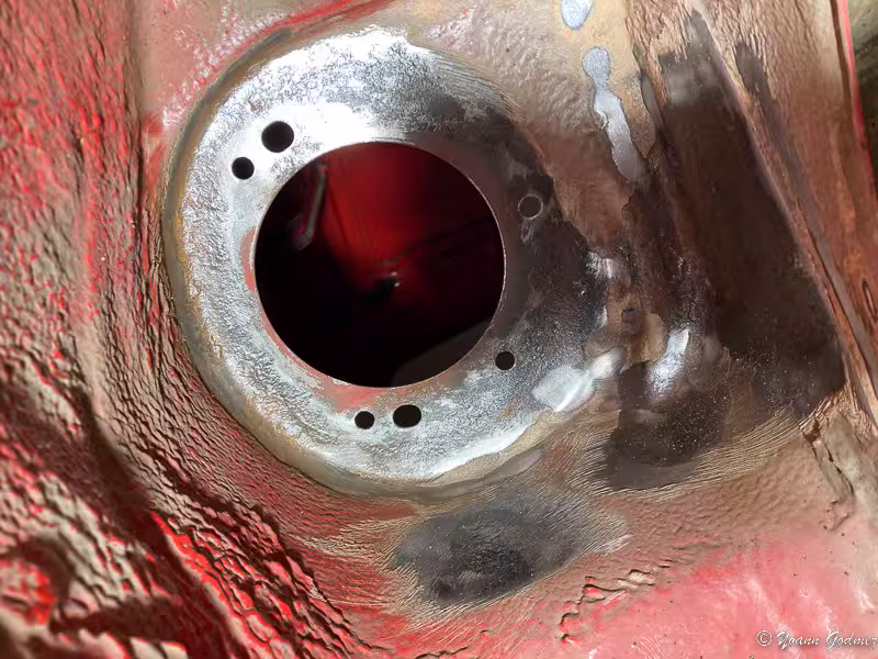

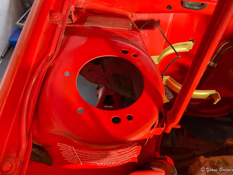

Ensuite un grand moment de plaisir dans les passages de roue avant, à travailler contorsionné et à prendre une douche de poussières et de particules de m**** lors du traitement des zones attaquées :rirejaune:
Et ça j'avoue que je ne l'avais pas détecté au départ, les chapelles d'amortisseurs ne sont pas belles.
Forcément avec toute cette terre accumulée !
Heureusement ce n'était qu'en surface et il n'y pas de trou comme on peut voir sur les millésimes espagnols, mais il était temps d'intervenir... :0
Et évidemment les deux côtés sont à faire.
Voilà c'était pénible mais c'est fait !

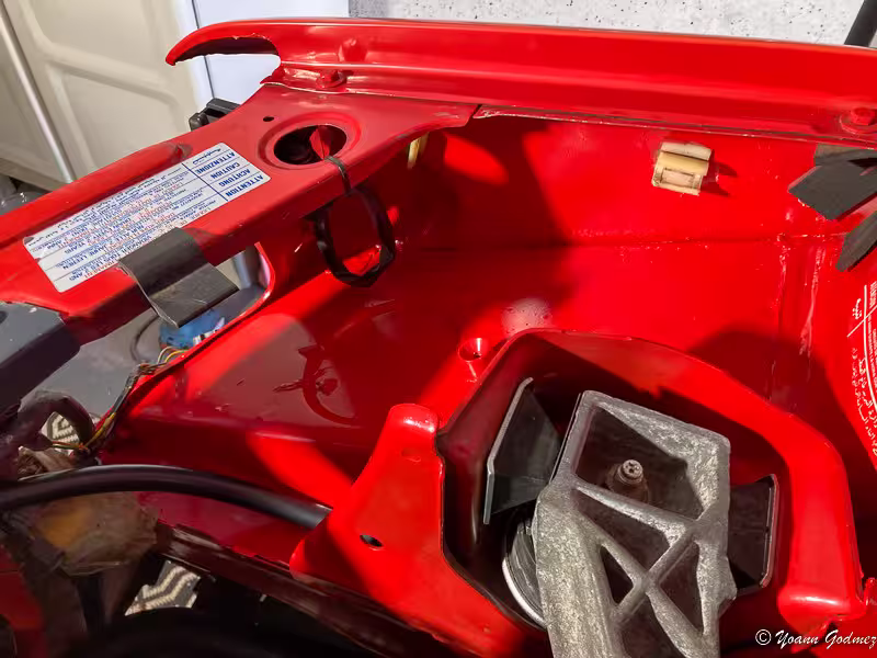

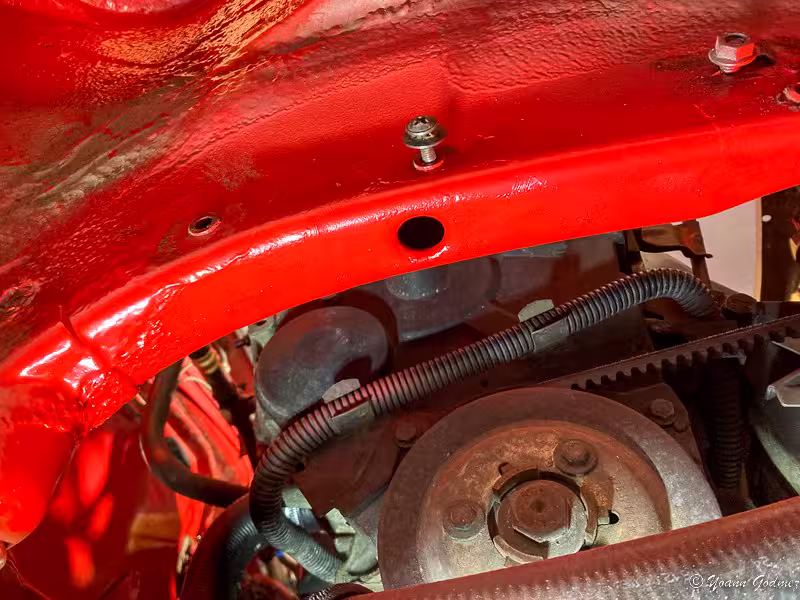

Comme un génie avait badigeonné un affreux antirouille rouge au pinceau côté moteur, je dois refaire le travail un peu plus convenablement.

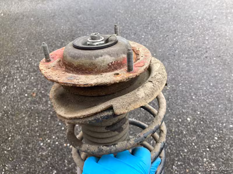

J'ai été bien ennuyé par la suspension d'origine qui est dans un état lamentable. Sous la couche de terre, les coupelles sont pourries de rouille et les ressorts très piqués.

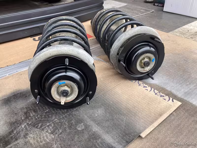

J'ai donc trouvé sur Opisto une paire de suspensions avant en provenance d'une 205 GR de 80 000km. Amortisseurs d'origine Peugeot étanches, ressorts propres.
Juste à passer un petit coup de brosse et de peinture sur les coupelles, et c'est prêt à remonter (avec plein de graisse entre coupelle et tôle ! ) :bien:

Je me rends pas compte, quels sont les signes te disant « démontes tes amortisseurs, ça rouille grave là dessous » ?
Messages : 8241
Re: [3dfx] 205 GL 1990

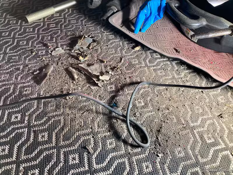

Hé bien en passant la main j'ai senti des morceaux de blackson qui se détachaient. Donc j'ai décidé de tout déposer...
Messages : 3480
Aurel01 a écrit : sam. 14 juin 2025 22:13 Je me rends pas compte, quels sont les signes te disant « démontes tes amortisseurs, ça rouille grave là dessous » ?
Si tu veux vraiment le savoir,tu passes un coup d'acétone sur les spires des ressorts et ça dois ressortir propre,généralement lorsque la rouille est vraiment importante c'est recalé au contrôle technique.
C'est vraiment étonnant l'état de tes chapelles d'amortisseurs sur une 205 de fabrication Mulhousienne, c'est qu'elle a bien trainé dans la bouillasse... :suspect:
