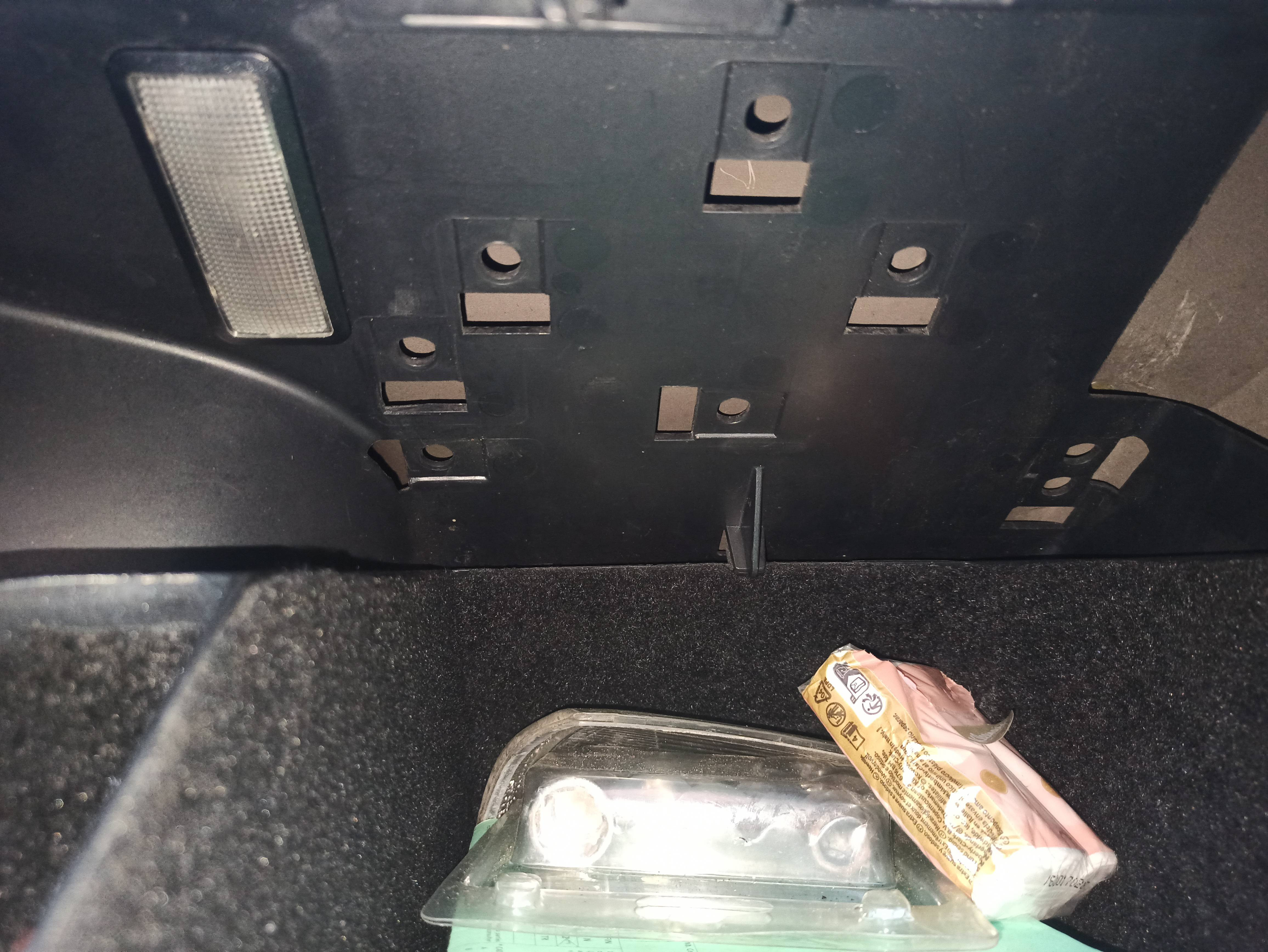

[url=https://servimg.com/view/19522000/284]Image[/url
Il doit y avoir un bout de butée au plafond de la boîte à gant
(Au centre de ma photo)

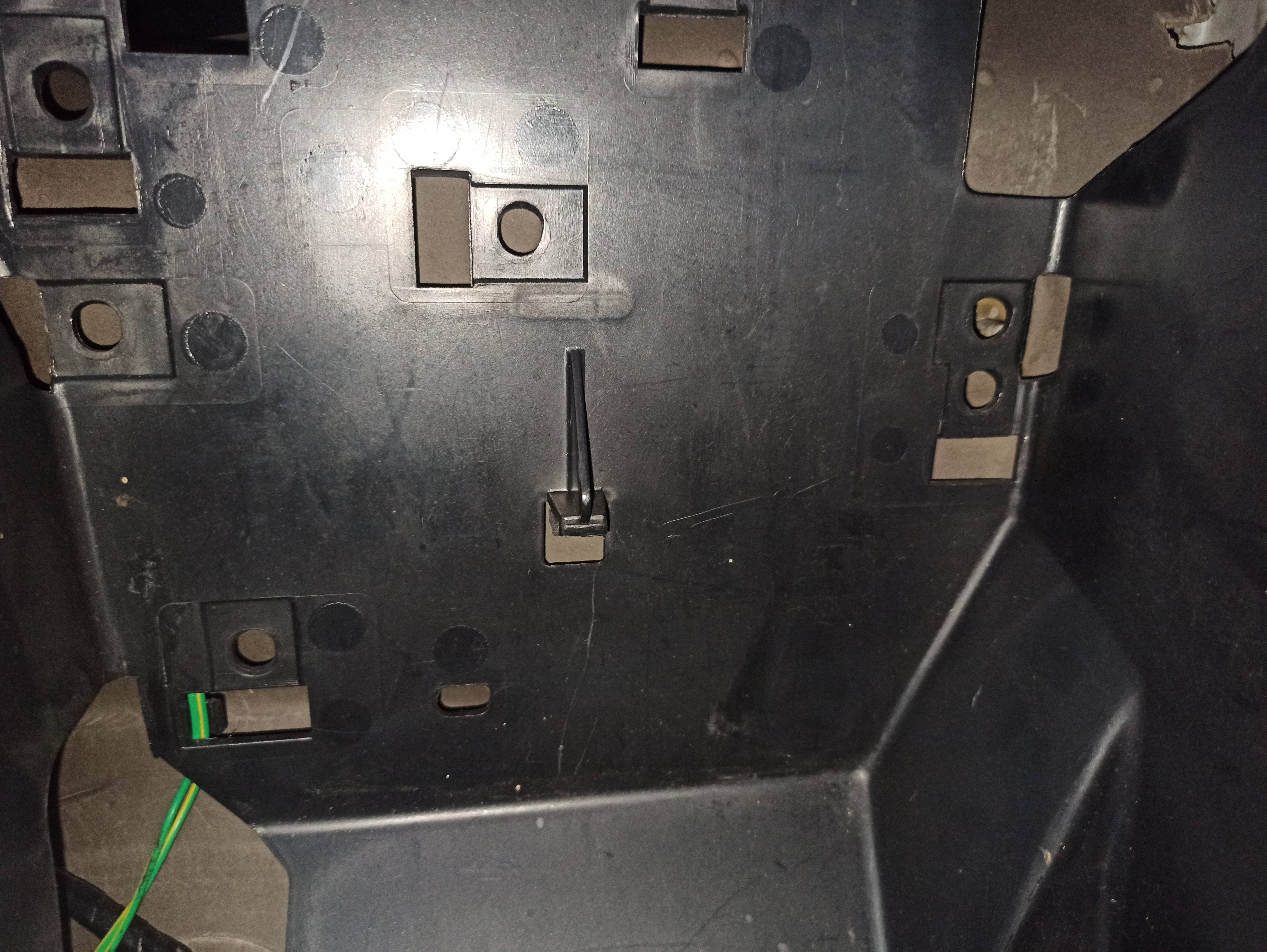

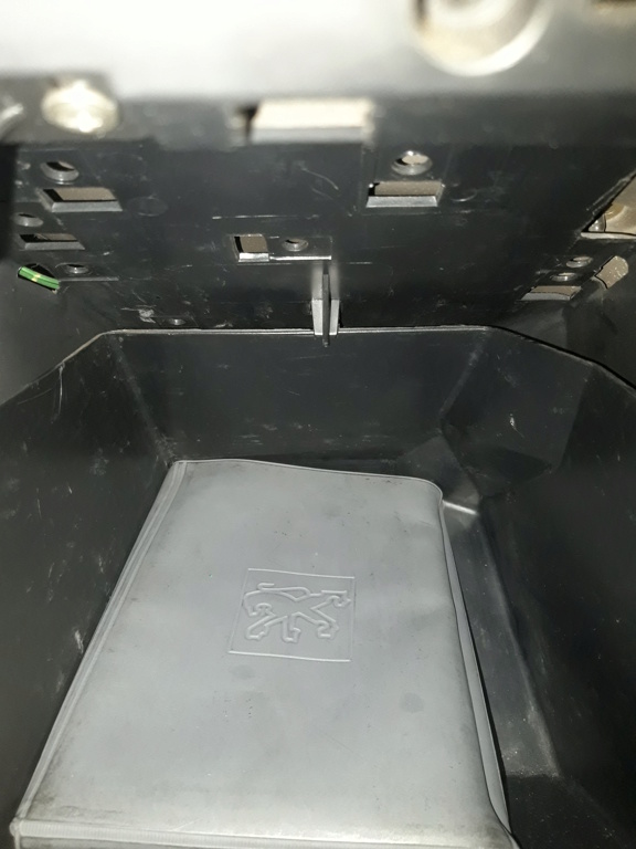

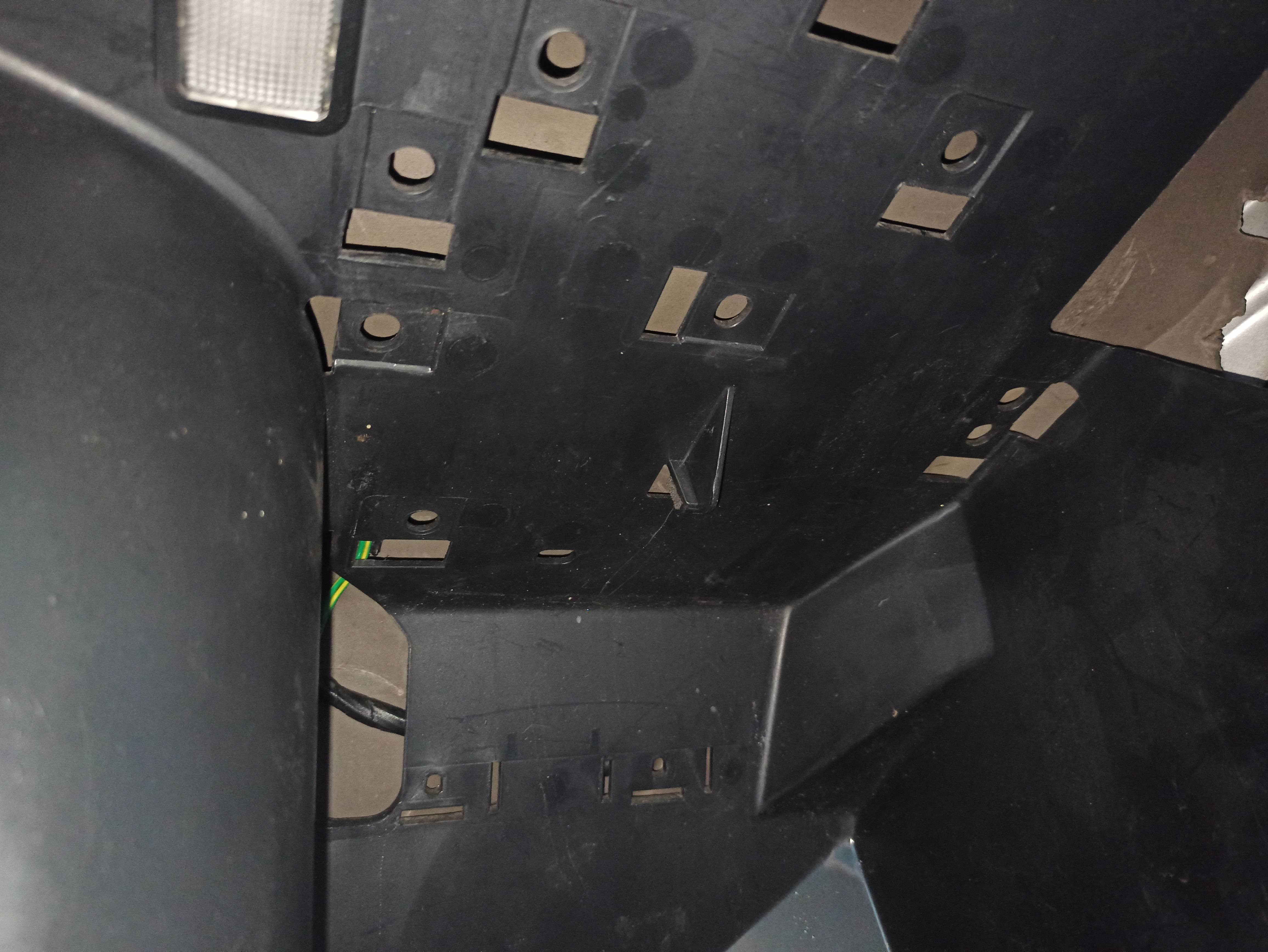

voila les photos.
à noter qu'il y a 2 modèles de tableau de bord, selon si la voiture a ou non un calculateur. ce qui change c'est la profondeur de la boite à gants, et donc l'emplacement du "verrou", du à l'épaisseur supplémentaire du calculateur.
en l'occurence, c'est un tableau de bord pour calculateur, avec une petite boite à gants, que j'ai.
en largeur, ça fait 10mm, en hauteur 13mm, et en profondeur 30mm. plastique de 3 ou 4mm d'épaisseur, avec une partie moussée au dos pour ne pas abîmer la boite à gants
