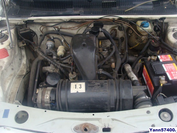

Les moteurs XV/XW/XY de la phase 1 étaient également dépollués pour les marchés suisse et allemand aux normes antipollution plus draconiennes que chez nous,à l'époque.
Moteur XY avec système anti-pollution.

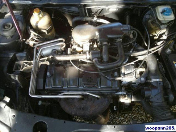

Idem pour le moteur TU de la phase 2 :
Moteur TU avec le système antipollution.
