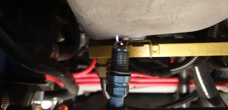

A moins que l'écartement ne soit nul, ou qu'un corps étranger conducteur ne mette l'électrode centrale à la masse (ça se verrait), ou que l'isolant ne soit fendu, la bougie est noyée :?
La bougie noyée est en court-circuit et la seule façon de la récupérer est de la chauffer au rouge.
Essaie avec des bougies neuves (ou des usées pas noyées).

Alors bougies neuves pour l'occasion, c'est mieux mais c'est bizarre quand meme....Image
C'est Normal ?

Pas du tout. Le corps de la bougie n'est en contact avec aucune masse donc l'étincelle file vers la masse la plus proche.
Il faut mettre le filetage à la masse.

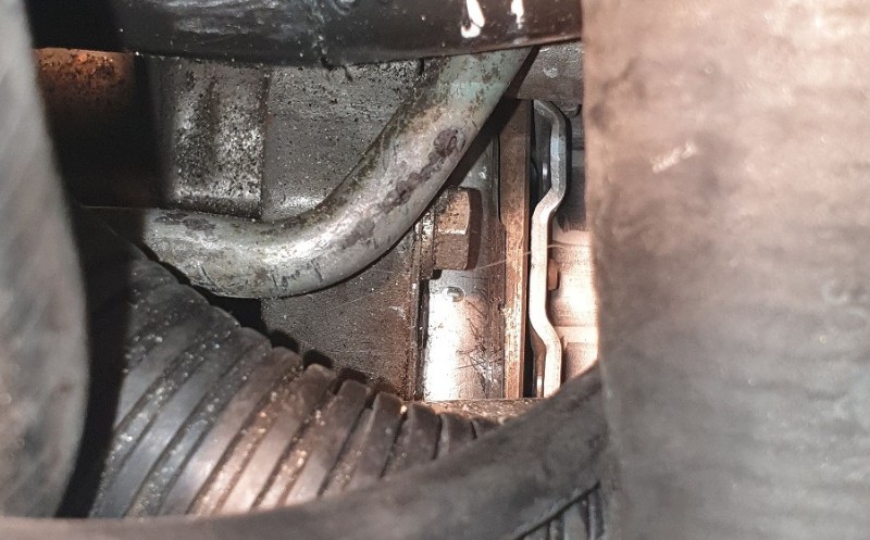

J'ai voulu régler l'avance a l'allumage mais c'est peine perdue.
Peu importe le réglage les repères ne tombent pas bon.
J'ai bien la plaque avec le 0° mais c'est tout, pas de 8 ou 10°.
Et enfin j'ai lu ça et là que le repère devait être devant le 0° quand la distri est calée, ce qui n'est pas mon cas !
Si quelqu'un pouvait m’éclairer, ma lampe strobo ne suffit pas ::d Image
