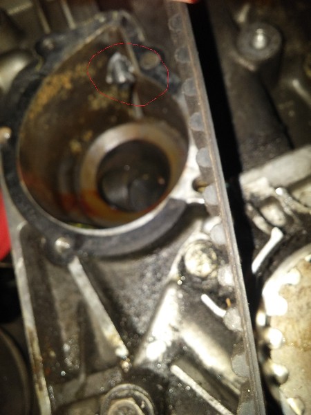

bonjour,
205 cti 86
je suis en train de remonter ma culasse.
tout ce passait bien jusqu'au dernier boulon (de culasse).celui ci serré a la clé angulaire, me semblait 'mou'.
j'ai d'abord cru que le filet etait salle, alors je l'ai nettoyé. cela allait un peu mieux a premiere vu, mais la sensation pas normale... surtout apres avoir fait les neufs autres, alors j'ai pris la grosse berta dynamométrique pour le serrer.....
Culasse posée j'etais heureux, me restait plus qu'a mettre le liquide de refroidissement....et la c'est le drame...
Tout le liquide par terre...
apres inspection je me retrouve avec un trou de 2 cm dans la pompe a eau...!je me dit "merde on a du la taper, en bougeant le moteur ou va savoir quoi...
je la demonte....et m'apercoit que c'est la vis de culasse qui a traversée le bloc!!...et a cassée l’aluminium de la pompe (bon la pompe hs ...on s"en fiche..)
incompréhension ...je vais voir mes éclates et je vois qu'il manque une entretoise sous le boulon...(quel con! l'entretoise bord.....de m...de..)..
LA photo n'est pas clair mais cela donne une idée, on voit bien le boulon qui a traversé
PAs fière de ma bêtise j'aimerai savoir ce que vous en pensez
merci
(quelle idée de me foutre une entretoise la bor...de...mer...je ne sais même pas ou elle est passée celle-ci.)

Bloc HS, vu l'éclatement...
Je ne vois pas comment réparer ça :?.

éclatement? cela fait plutôt un trou relativement propre et rond.
ok ...je suis deseperé

A moins de trouver un bon soudeur aluminium, et encore il faut que l'alliage soit soudable, le bloc est mort.
Dans tous les cas tu es bon pour un démontage complet du bloc :gene4:
Petite erreur grosse conséquence.
Une image où se situe l'entretoise.
XR138 :wink:

oui je me suis fait a cette idée. je sortirai tout ça dans quelques mois.je n'ai pas demonté ces boulons moi meme et n'avait helas ,pas repéré cette entretoise.

ça se ressoude
contacte batteux competition

Sauvable oui mais pas forcément valable, le bloc en lui même n'est pas spécifique donc si on te demande de porter le bloc nu pour le ressouder autant le changer par un d'occase.
Re: probleme culasse/bloc
Disons que même ressoudé, je n'aurais pas spécialement confiance, même si c'est fais par des pro (soudure pas étanches), pis maintenant le bloc a un point faible a cet endroit.

Le bloc nu oui, hors turbo16 en rechange il n'y a que trois variantes: XU9J4, XU7JP4/XU7JB et les autres XU 8s.
Après en première monte il y a eu pas mal d'évolutions qu'on repère surtout aux nervures sur le bloc qui se sont multipliées avec le temps, lui pour un 115ch de 86 tant qu'à faire il devrait chercher un XU52C ou un XU5M entier comme ça il aura aussi de la pièce d'avance (culasse, vilo, bielles, collecteur d'échappement).

Hier, on a sortit le bloc, il est actuellement dans une bonne chaudronnerie.
prix de la réparation: une cinquantaine d'euros. :bien:
la soudure est censée être plus solide qu'a l'origine dixit les chaudronniers que j'ai pu croiser
Si cela permet de sauver(ou pas) un bloc HS, autant tenter. :bien:
merci pour les ref bloc, je vais essayer d'en trouver un et le mettre de coté,au cas ou ... bonne idée !!
